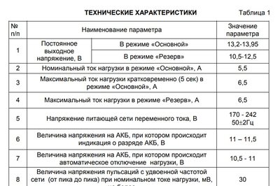

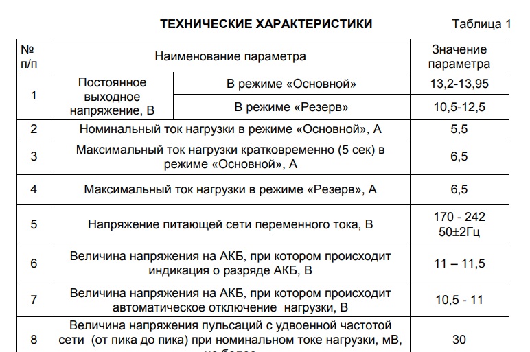

Почитал про рапан 60. Пишут:
В новой модификации (Рапан 60) защита выхода от перегрузки по току (короткого замыкания). Автоматическое отключение нагрузки для предотвращения глубокого разряда аккумулятора в резервном режиме происходит при 10,5~11,0В.
Т.е. при глубоком разряде можно вполне ушатать ЖД.
По поводу СКАТ-1200У. Как я понял, там на выходе тоже самое, от 10,5 - 13,95. Тоже не подходит.
По всей видимости, нужно искать 24-вольтовый ИБП и колхозить преобразователи на 12 в.
Но хотелось бы готовое решение найти.
