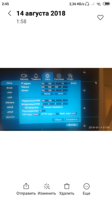

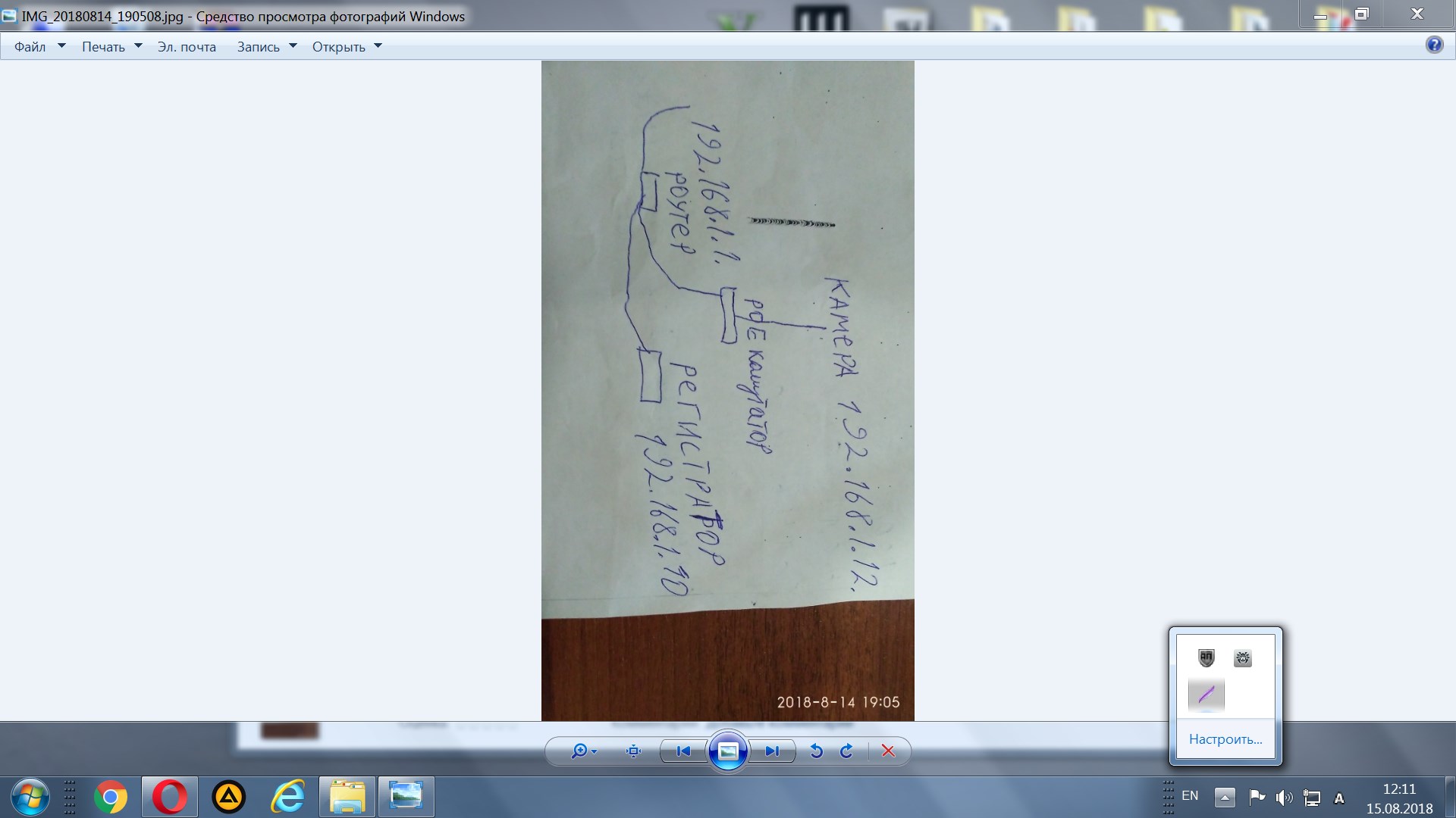

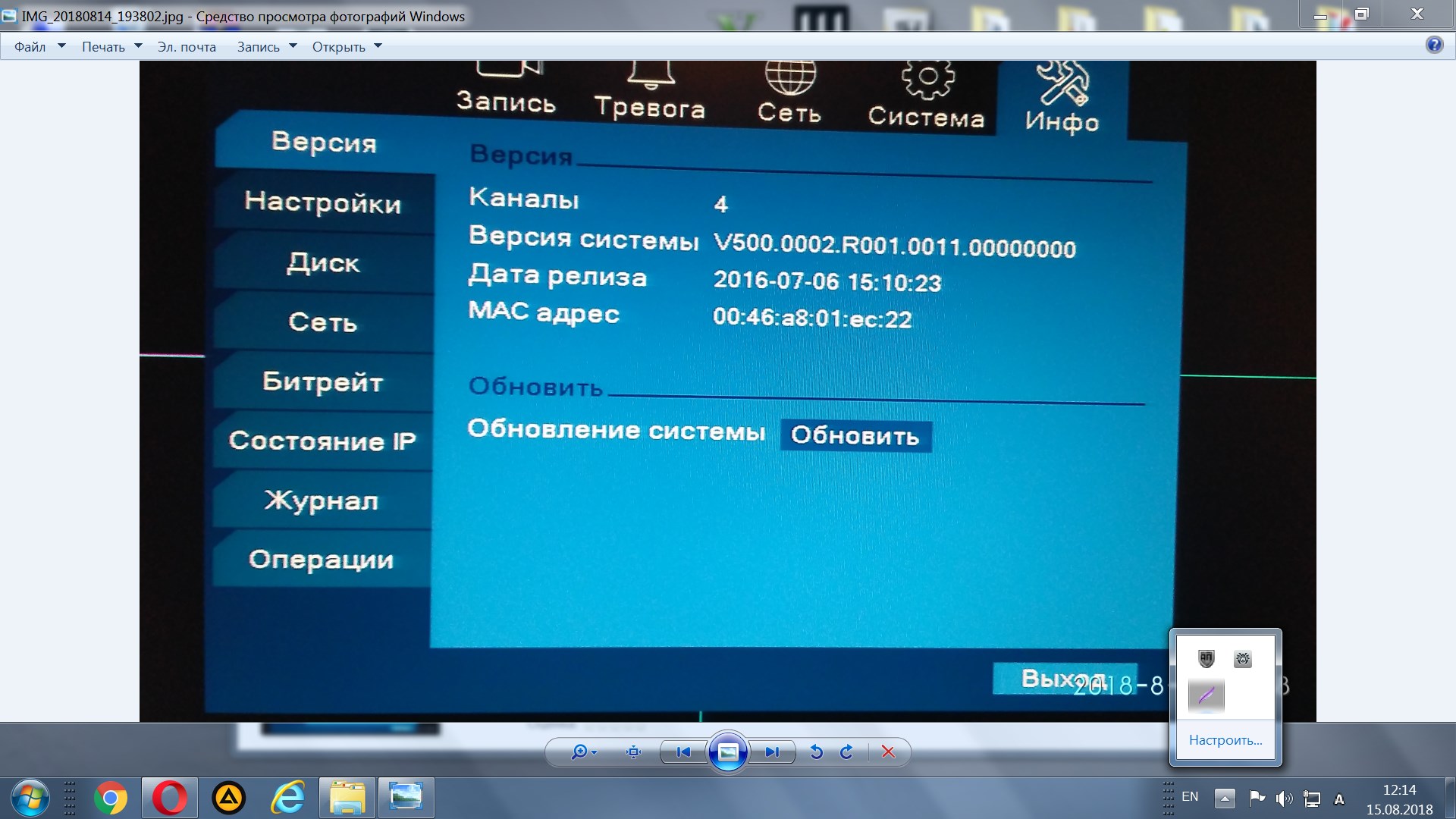

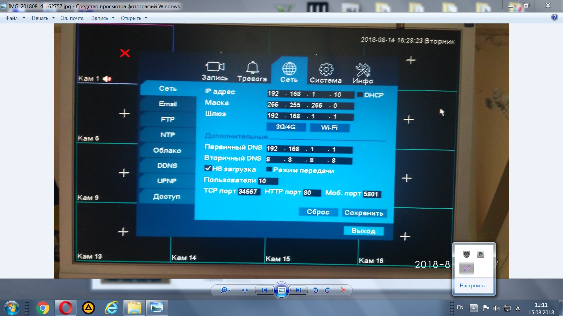

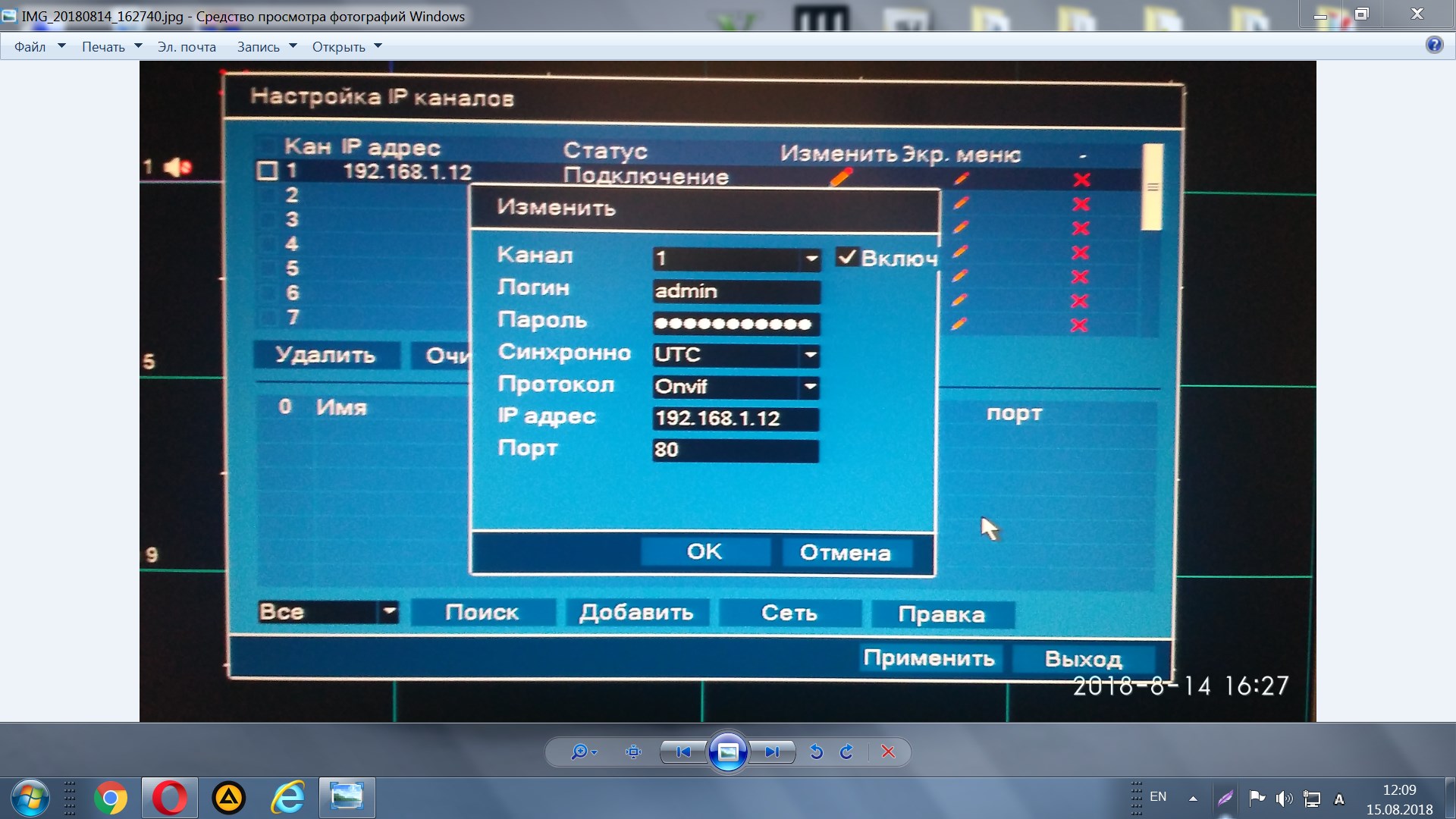

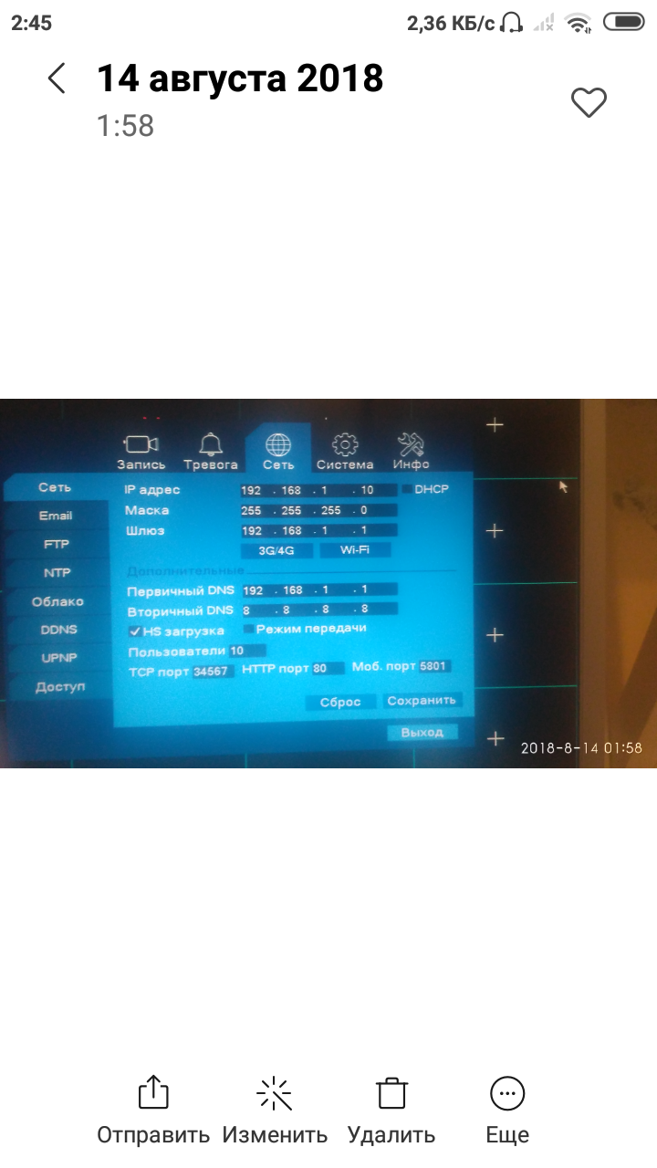

Доброго времени . Имееться видеорегистратор falconeye fe4108ahd.1 к нему подключена аналоговая камера и еще есть две ip камеры hikvision . Подключено это все так , к poe коммутатору подключены обе ip камеры и poe коммутатор подключен к роутеру и видеорегистратор тож к роутеру . Ip камеры имеют адрес 192.168.1.11 и другой 12. Порт 8000 а http порт 80 . У роутера адрес 192.168.1.1 а настройки регистратора на фото .второе фото как я камеру добавлял . Вот теперь так как регистратор поддерживает эту функцию я пытаюсь добавить ip камеру но не подключаеться . Помогите с вопросом

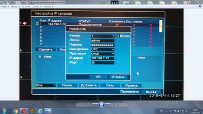

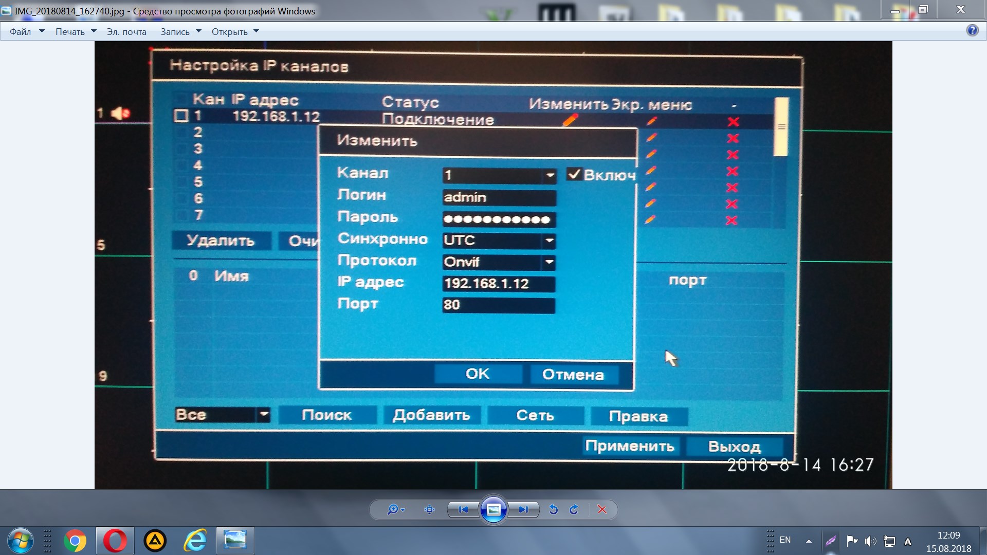

И добавление камер
mon09
Сообщения: 15
Зарегистрирован: 14 авг 2018, 02:31
Re: Как добавить ip камеру в аналоговый регистратор
Сообщение mon09 » 14 авг 2018, 02:55
Блин не могу фото грузить . Вобщем при добавлении камеры канал номер
Логин пароль от камеры
Синхронно -utc
Протокол onvif
Ip камеры
Порт 8000
Сообщения: 11352
Сообщение GenaSPB » 14 авг 2018, 08:02
Порт onvif 80.

GenaSPB писал(а):Порт onvif 80.
Да я 80 тож пробовал . Не подключаеться

Может на камере вместо 8000 поставит 80 ?

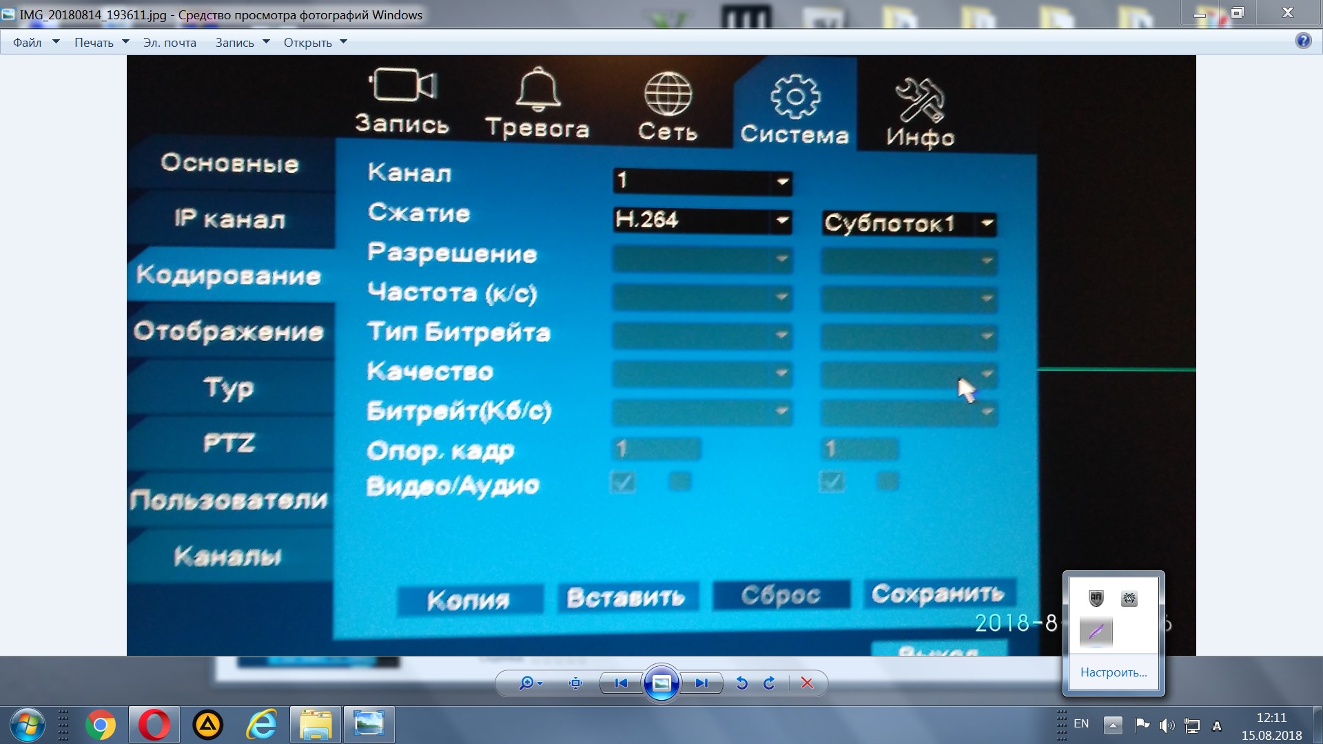

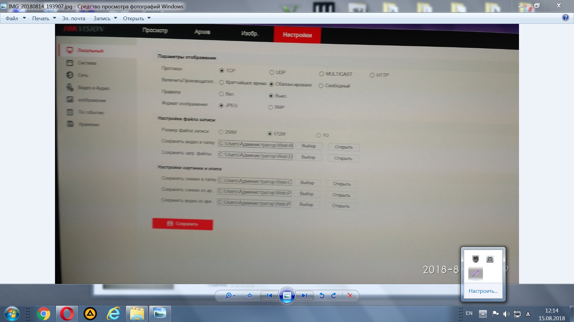

ONVIF порт и так на камере 80 по умолчанию.
Прошивка версии V5.5. * ?
На камере складка "Сеть" - "Дополнительные настройки" - "Протокол интеграции" ONVIF включен?
Пользователь ONVIF там-же создан?
В настройках потока h.264?
Больше скриншотов пожалуйста.

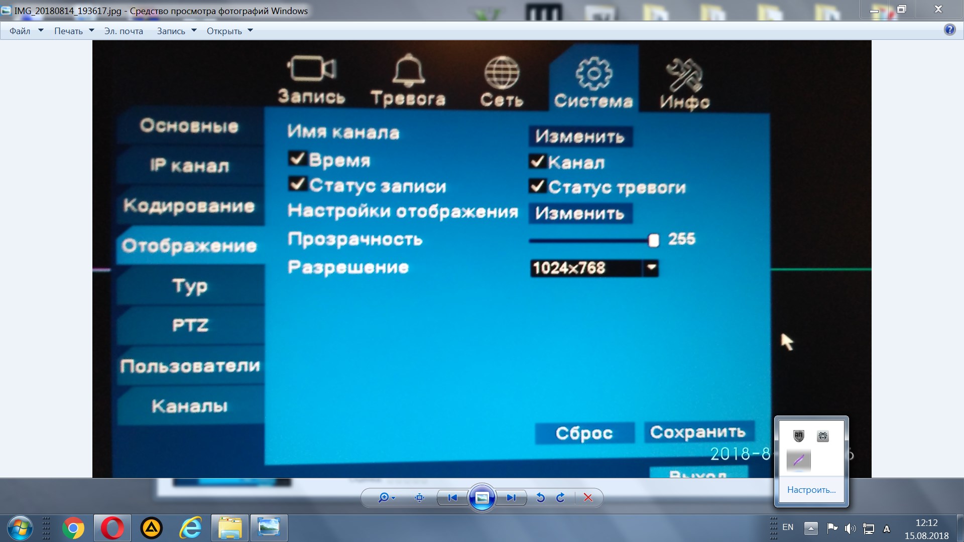

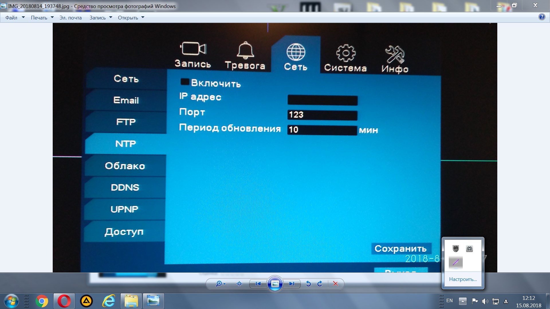

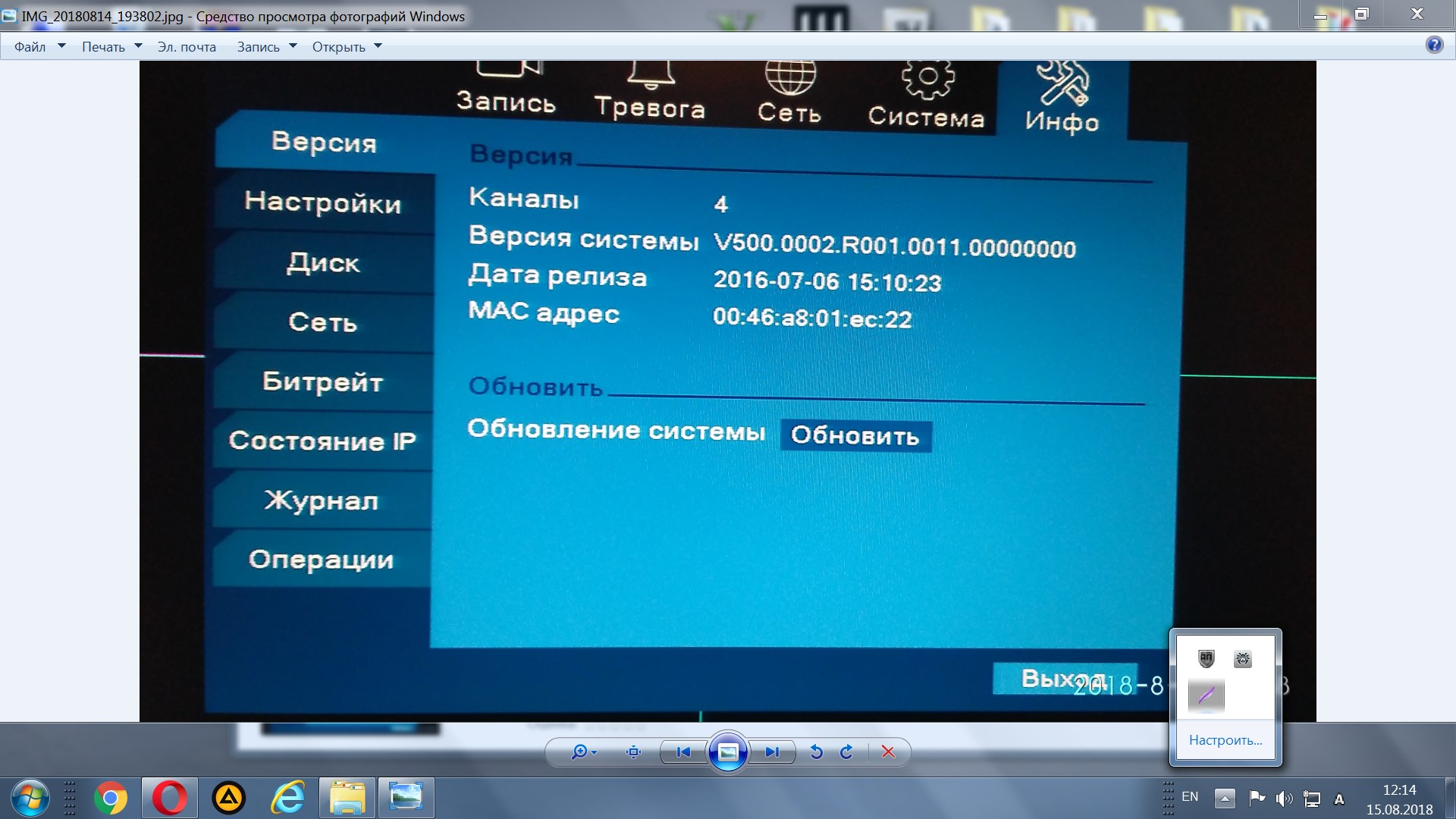

mon09
Сообщения: 15

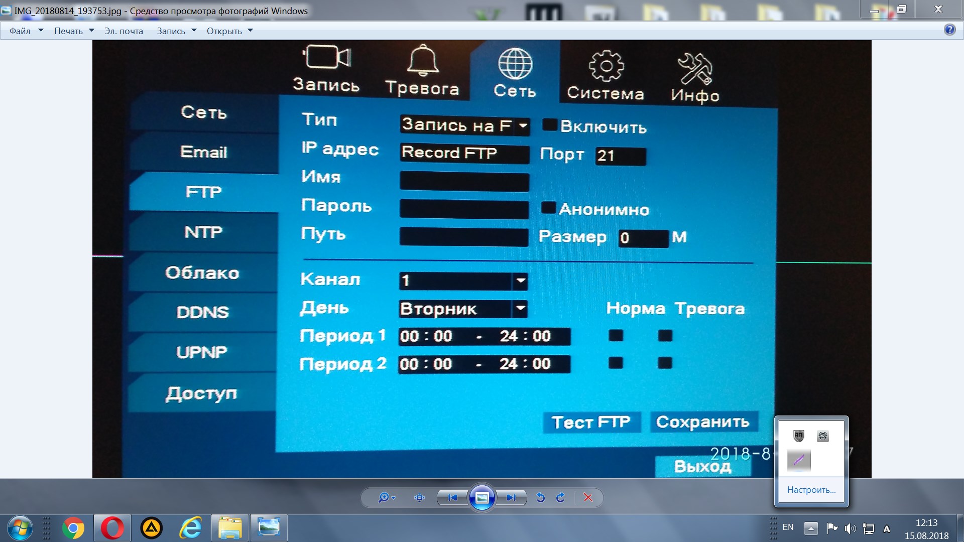

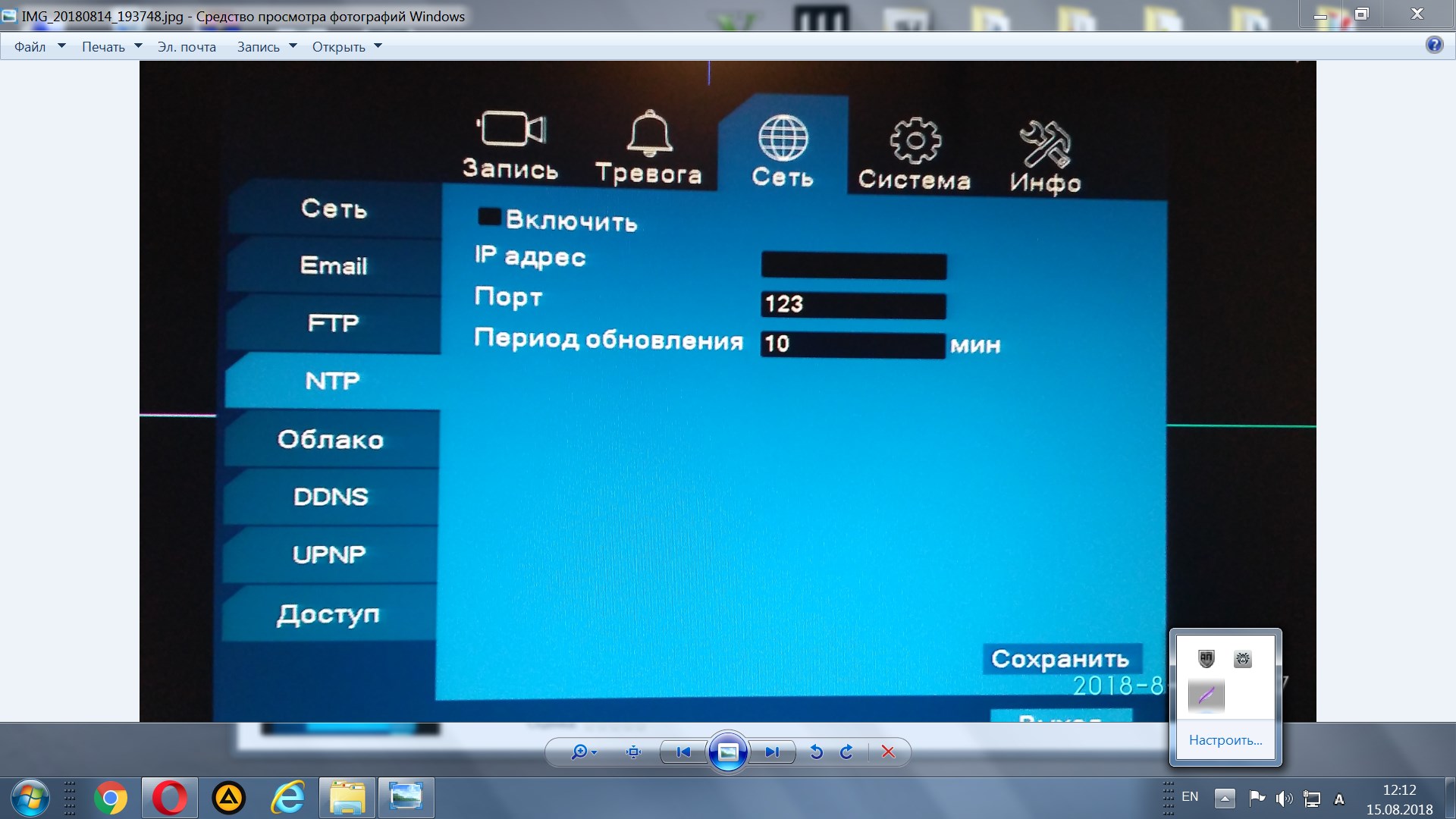

Сообщение mon09 » 15 авг 2018, 12:22
STAS_ писал(а):ONVIF порт и так на камере 80 по умолчанию.

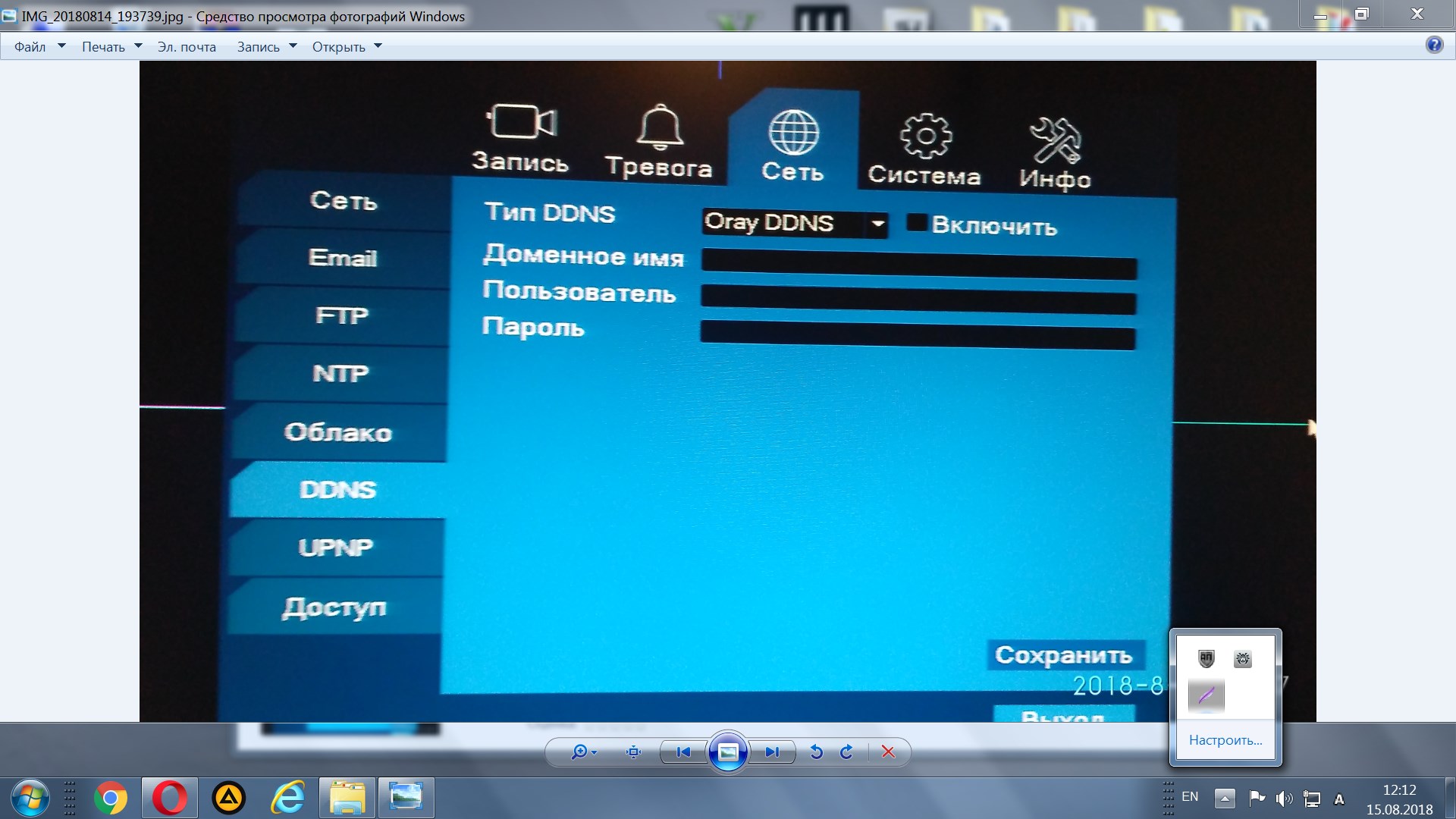

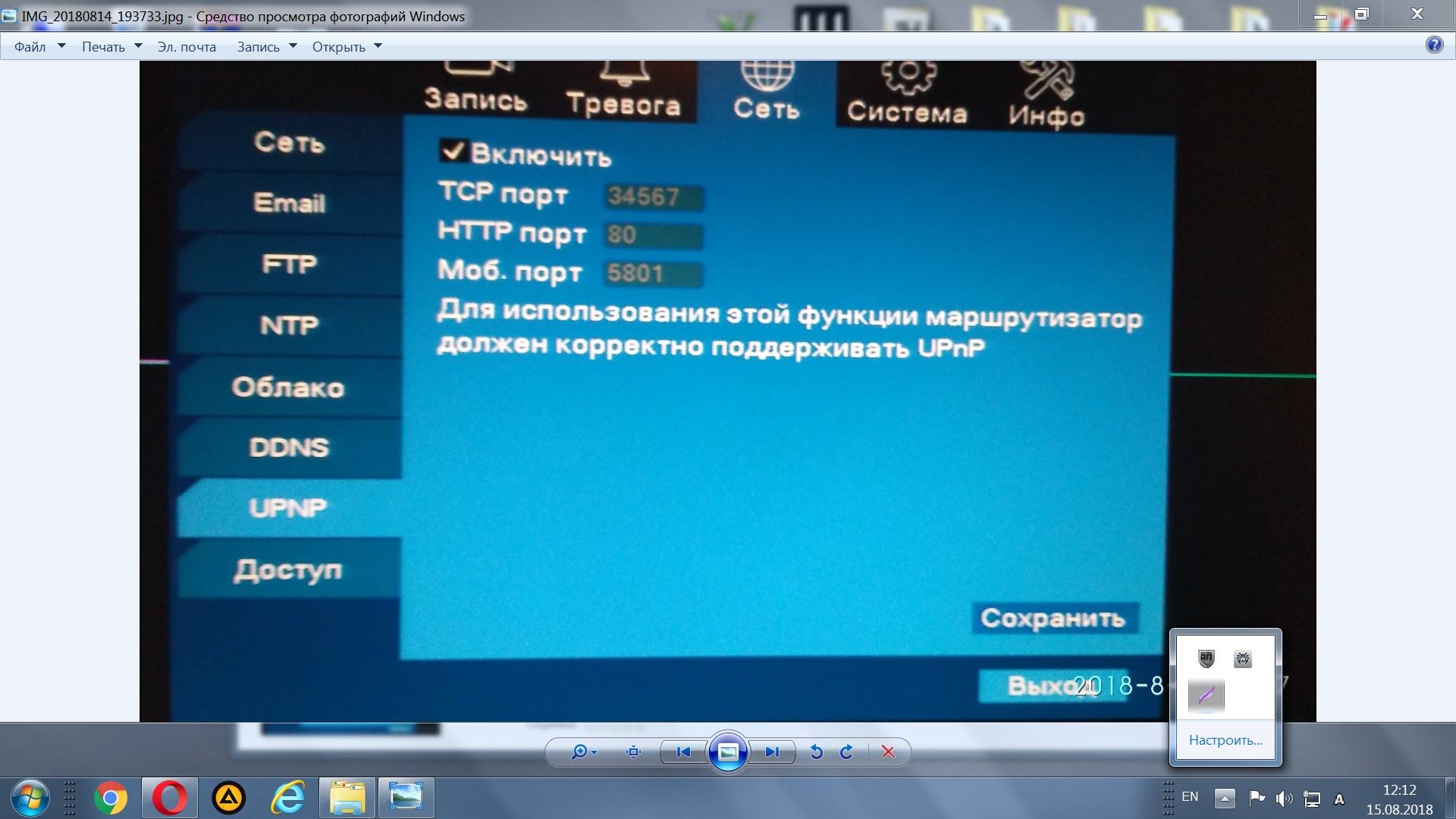

вот фото камеры и регистратора
