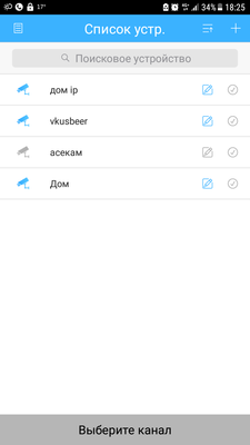

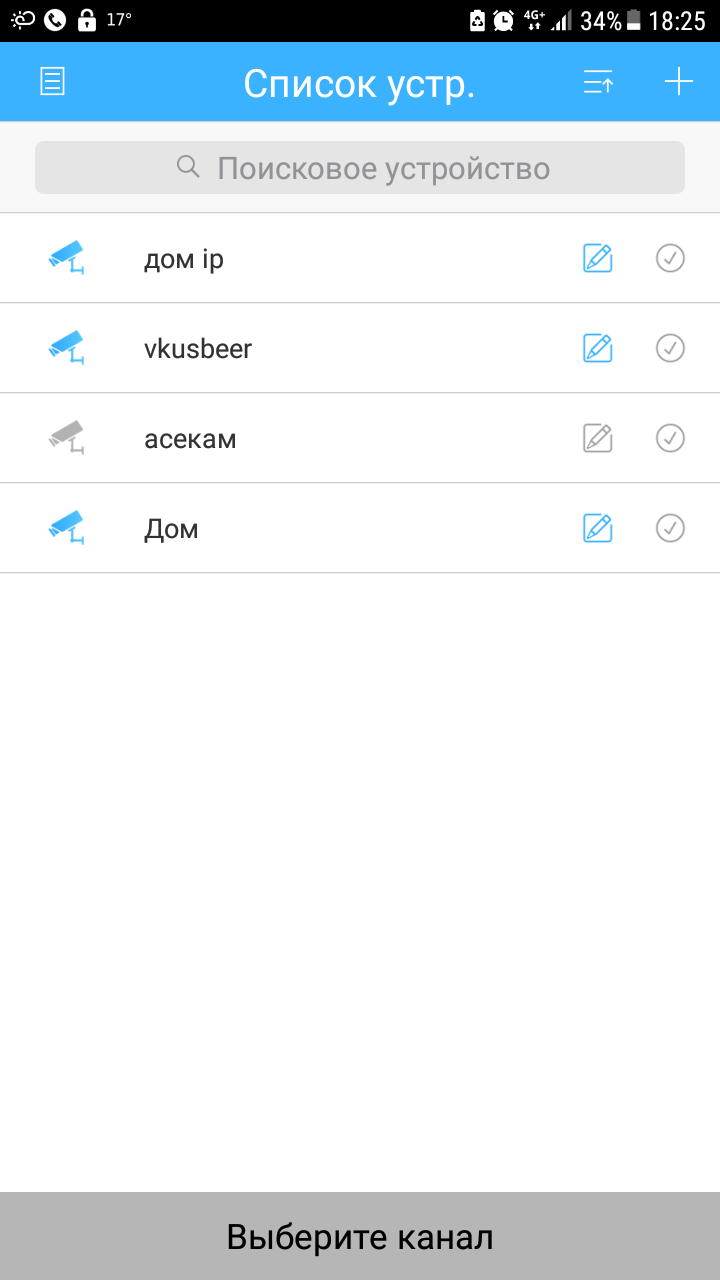

Как вариант поставить в разных точках регистратор с камерами, подключить это все на один аккаунт ХМ и раздавать потом всем желающим, но раздать можно на регистратор в целом, если нужно на единичные камеры, то тогда подключать камеры напрямую к ХМ. См. вложение регистратор дом подключена через облако, есть и второй вариант дом IP это через белый IP, а вот асекам это камера подключена к регистратору дом, но расшарена(тоже подключена к облаку). Я могу типа поделится хоть всеми регистраторами или камерами
