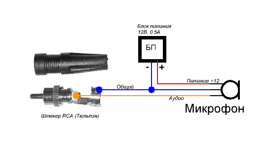

Микрофон по такой схеме думаю подключать

Если регистратор питать от родного адаптера без бесперебойника, то не понятно какая польза от бесперебойника на камерах - может поставить обычный не бесперебойный БП на камеры.
Если микрофон слишком близко к месту общения, то может быть сильно различающаяся громкость между людьми (например один в 0,5м, а второй в 1,5м от микрофона оказались), с потолка удобнее именно тем, что из-за расстояния уравнивается громкость от всех.
Остальное вроде разумно.

Схема подключения, микрофона возможно не правильно передала информацию. Все камеры и микрофон будут запитаны от блока питания. Расстояние до выносного микрофона будет одинаковое у продавца и кассира.

А до покупателя?shtoki писал(а): Расстояние до выносного микрофона будет одинаковое у продавца и кассира.

Ставили много микрофонов, в т.ч. в магазинах. В идеале микрофон должен быть размещен примерно по середине расстояния между кассиром и Покупателем на высоте 1,8-2,2м, причем микрофон должен быть чуть больше направлен в сторону ПокупателяРустам писал(а): А до покупателя?Если ставить микрофон близко к кассиру, то может получиться, что кассир громкий, а покупатель тихий на записи.

Я думал завести провода микрофона, прям в стойку ресепшина, и вывести в столешнице между кассиром и клиентом.
На крестик не смотрите, это у меня отмечено как провода пойдут в стойку)

И будет как в анекдоте.shtoki писал(а):Я думал завести провода микрофона, прям в стойку ресепшина, и вывести в столешнице между кассиром и клиентом.
"Я так и не понял почему меня из маршрутки выкинули, я ни кого не трогал, так сидел себе ногтиком по стеклу возюкал"
Re: Организация видеонаблюдения в офисе
А ещё цокание клавиш в клавиатуре шикарно записывается почему-то громче любого разговора.Игорь_Я писал(а):И будет как в анекдоте.shtoki писал(а):Я думал завести провода микрофона, прям в стойку ресепшина, и вывести в столешнице между кассиром и клиентом.

Понял, советуете все же в потолок куда нибудь, прям над стойкой.

Разумеется, т.к. при обычном разговоре звук направлен вверх, а шумы напротив - вниз, распространяясь по плоскости.shtoki писал(а):Понял, советуете все же в потолок куда нибудь, прям над стойкой.
