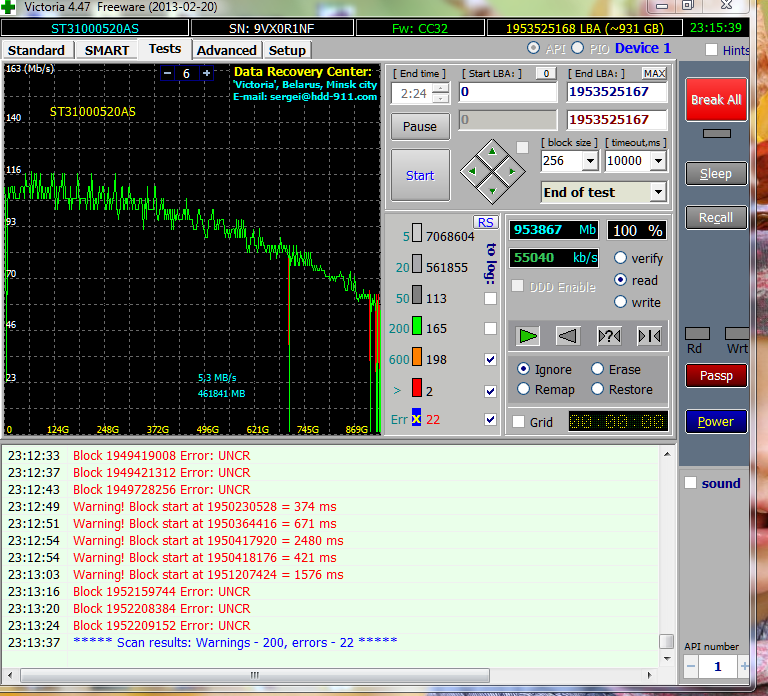

Проблема. Сейчас просто не записывает видео, и на экране также пропал соответствующий значок записи, а вместо этого видеорегистратор издает щелчки, примерно так: щелк-щелк-пауза, щелк-щелк-пауза. Пауза секунды две не больше. Из обслуживания: года полтора назад менял батарейку, а то время неправильно показывало. Проверил веник. Все ок, с компа на него все пишется и прогой его проверил - вроде это нормальный результат (в приложении)

Замените блок питания для начала если результата не принесет значит меняйте HDD. Щелчки скорее всего издает HDD, а вот причина этих щелчков может быть разная, начиная от нехватки питания и заканчивая сдохшим HDD.
