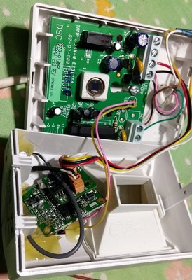

Достался по наследству вот такой извещатель, всё бы ни чего, да в нём еще оказалось встроенная камера. Для платы камеры уже подключено питание 12 в и есть еще два провода видимо для вывода видео, типа витой пары (белый и жолтый провод). Подскажите как запустить камеру? первый раз с таки сталкиваюсь. Заранее спасибо

Аналоговая камера, видеосигнал обычно идет по желтому проводу и земля, может это белый и есть земля, но обычно она черная. Если расстояние небольшое, то можно и по витой парой, но вообще лучше коаксиал.
Да, и еще, продажа и эксплуатация такой камеры на грани закона находится, будьте осторожны.

По теме, там у вас еще микрофон есть встроенный :wink: . Провода цепляются так: красный - плюс, черный - минус, желтый - видео, белый - микрофон. Ну, а как они уже по корпусу раскиданы и выведены наружу думаю догадаетесь сами.

Спасибо за инфу, я так понял камеру надо подключать к телевизору где есть типа тюльпан вход видео? Микрофон там тоже есть и уже подключен к плате видео. Попробую подсоединить, отпишусь. Всем спс.
Да, на счет закона, хочу к входной двери сделать и вывести на телек.

Попробовал, подсоединил, как описал "AlienP666", всё работает, изображение ч.б. Видео транслирует постоянно. не пойму зачем тогда датчик движения, как задействовать так, чтобы датчик срабатывал и включалось видео? Можите подсказать?

Этот датчик подключается к сигнализации или к регу с поддержкой аларм.
