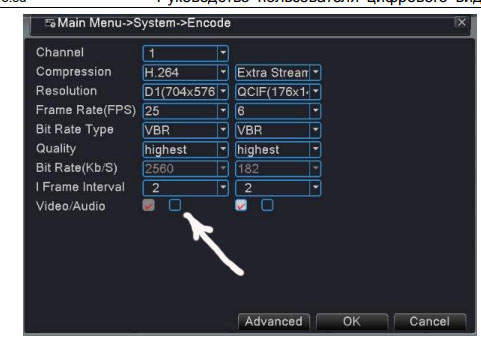

На сколько я знаю Vesta и Spymax используют XM, чтобы не спорить я прикладываю скрин.

В продолжении к скрину, при подключении активных колонок в AUDIO OUT и нажатии на значок динамика (сейчас он перечеркнут) начинает воспроизводится звук с регистратора в колонках с того канала, который активный. Так же если подключить телевизор по HDMI можно услышать звук на телевизоре, но для того чтобы тот самый звук начал записываться необходимо просто вкл. галочку аудио на каналах в настройках регистратора.

"галочку" активации звука во вкладке кодировки/компрессии установили?
