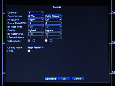

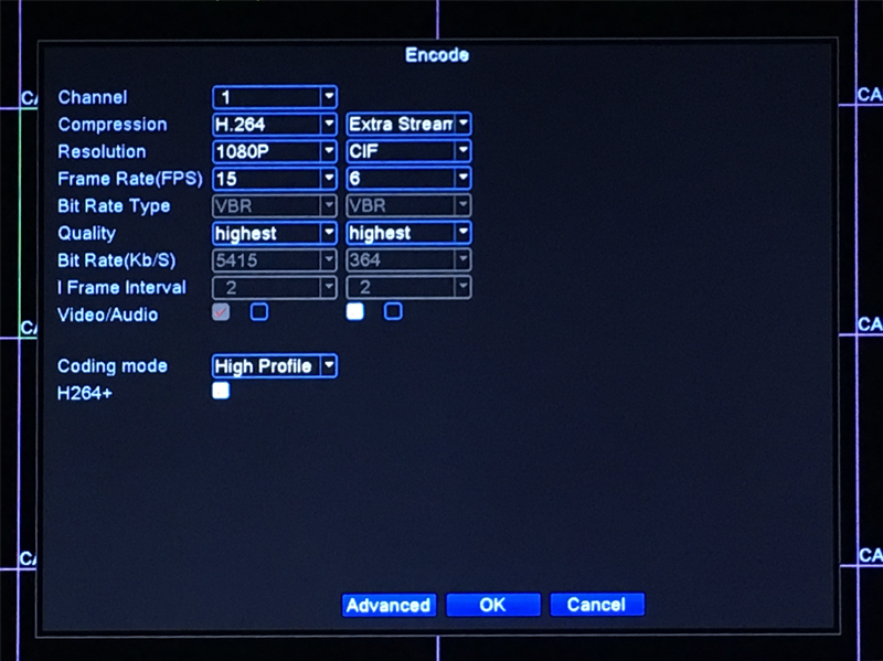

Облако отключено? Наружу порты открыты? Периодически это как часто? Фото меню?

Перезагрузка происходит,восновном-ночью.Это бывает раз в два-три дня.Автоматическая перезагрузка-отключена.Я слышу,как регистратор-"пищит".Не успеваю среагировать.То,что потом,при обращении к меню,он запрашивает авторизацию,говорит о том,что он-перезагружался.

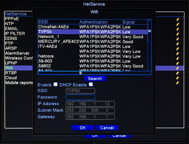

Вам через вайфай регистратор подключен чтоли? Или по кабелю? Может с адресами какой то конфликт?

В DVR имеется 2 USB и RJ45 порты.К одному USB подключена мышка,во втором-резервная флэшка. Вообщем-то,предусмотрено подключение по Wi-Fi,и в комплекте с DVR шёл адаптер,но я им не пользуюсь,из-за его глюков,и из-за того,что он,очень сильно нагревается.Для подключения к своей Сети,в другой комнате,я использую мини Wi-Fi роутер-усилитель,настроенный,как точка доступа основного роутера.Подключен DVR к мини роутеру эзернет кабелем.Конфликта адресов,теоретически, быть не может.Да и перезагружается рекодер,восновном,тогда,когда я отключаю Wi-Fi усилитель.
