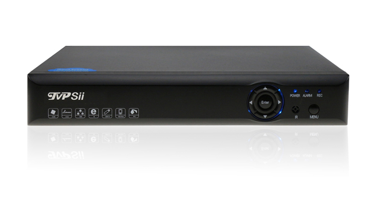

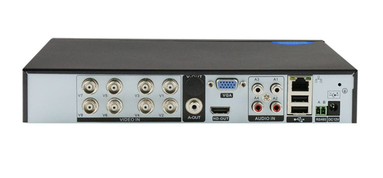

Доброго времени суток!
Имеется китайский видеорегистратор: 4MP Surveillance Camera Blue-Ray XMeye Hi3521A 8CH 8 Channel WIFI Hybrid Coaxial 6 in 1 TVI CVI NVR AHD CCTV DVR. Бренд называется-TVPSii.
Подключён DVR к роутеру,через сетевой ХАБ,эзернет кабелем.
Функциональностью его,я был более,чем доволен,до недавнего времени.Все,что связано было с отправкой на почту тревожных сообщений,при срабатывании детектора движения,со скринами камер,вдруг-перестало функционировать.Сетевые настройки в DVR,проверял.Без изменений.Так-же проверил контакты кабелей и разъема RJ45 в DVR.Порты сетевого ХАБа-в порядке. Удалённый просмотр камер со смартфона-работает.
Возникшая проблема аппаратная или софтовая?
