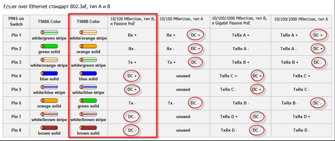

Жилы 1,2,3,6-Данные
4,5-+ DC
7,8___---DC

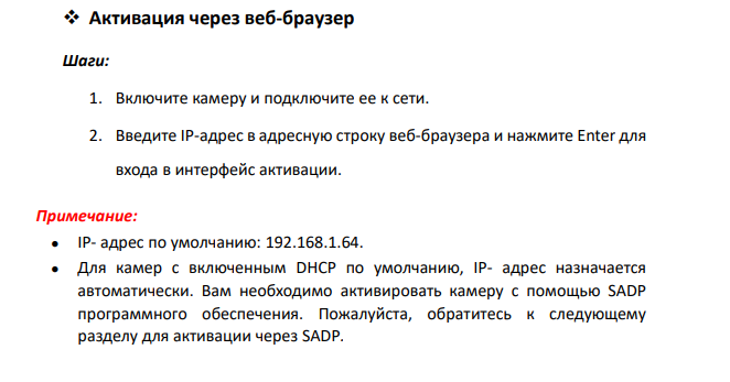

Попробуйте отдельно подать 12 в через обычный адаптер, например от роутера, там как правило от 0.5 до 1 А. И LAN соответственно в компьютер например. Скачайте программу конфигуратор SADP от Хика, посмотрите увидит она ее вообще.

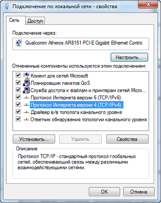

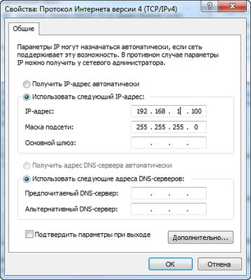

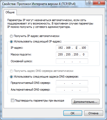

Не забывайте перед тем Не забывайте перед тем как подключить камеру к компьютеру в настройках сетевой карты указать в параметрах IPV4 получать IP статический, т.е настраиваем компьютер в одной подсети с камерой.как подключить камеру к компьютеру в настройках сетевой карты указать в параметрах IPV4 получать IP статический, т.е настраиваем компьютер в одной подсети с камерой.

Как правило, в настройках камеры стоит статика. логин: admin, пароль: admin54321 (если не менялся)
