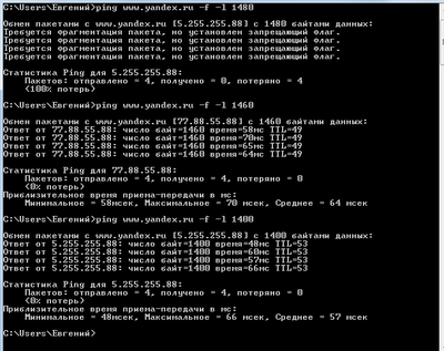

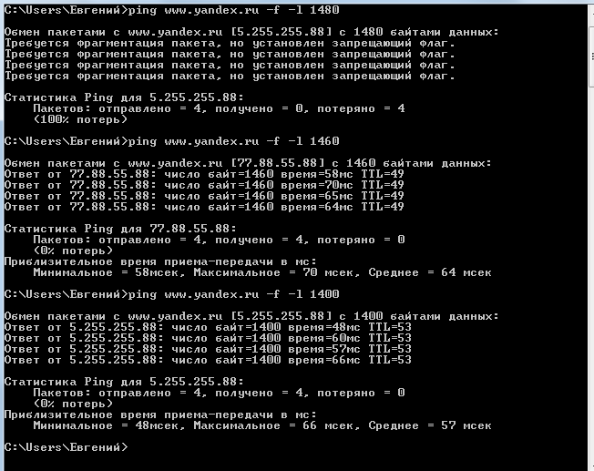

Я отключил роутер от регистратора, подключил роутер по витой паре к ноутбуку. В роутер воткнут 4G модем. Интернет работает.
В роутере MTU стоит 1480
Запустил ping при 1480,1460, 1400. Скрин прикладываю.
При 1480 отправлено =4, получено=0, потеряно = 4
При 1460 отправлено = 4, получено =4, потеряно =0 TTL = 49
При 1400 отправлено =4, получено = 4, потеряно = 0 TTL = 57мсек
Вопросы: Стоит мне поменять в роутере 1480 на 1460(или на меньшее/большее значение) ? Провести мне ping просто вставив только модем в ноутбук ?

Pierre Cardin писал(а):Вопросы: Стоит мне поменять в роутере 1480 на 1460(или на меньшее/большее значение) ? Провести мне ping просто вставив только модем в ноутбук ?
Никакие MTU не надо нигде менять, если чтото поменяли, лучше сбросьте настройки. По умолчанию все должно работать. И пинги не нужны, надо мерить скорость на спидтесте или https://internet.yandex.ru" onclick="window.open(this.href);return false;
