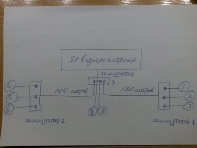

Имеется IP видеорегистрато и 8 ip камер. Камеры удалены от видеорегистратора на 100 и 120 метров. Как их правильно подключить c минимальной прокладкой проводов ? Я так понимаю нужно использовать коммутаторы , но будет ли так работать система? и какие использовать коммутаторы?

Если на местах установки коммутаторов 1 и 2 есть питание, то скорее всего без проблем, 120м конечно критичное расстояние, 100 мбит устойчиво работает до 100м, но если железо и кабель хорошие, то должно хватить.
Есть еще коммутаторы до 250м, но там 10 мбит, которых в принципе должно хватить на 3 камеры.

Наверняка или "коммутатор 1" или "коммутатор 3" можно подвинуть, что бы между ними стало нормативные 100 метров вместо 120.

1. Как их правильно подключить c минимальной прокладкой проводов ? На мой взгляд у Вас и так оптимальная схема. Два основных линка заканчиваются "периферией". Другое дело если эти линки какое-то время-длину идут параллельно друг другу. Тогда я бы их объединил в один. Сэкономив на кабеле и главное расстояниях между коммутаторами. Но мы этого ( направленности линков ) не знаем, а Вы не указали.
2. Я так понимаю нужно использовать коммутаторы Конечно нужно. У Вас уже "граничащие" линки в 100 м. и 120 м. Плюс если к ним добавить линки от
коммутатора до камеры Вы входите за пределы линка ( по его длине). Плюс мы не знаем чем вы измеряли расстояние. Уже проложенным по маршруту кабелем, шагами, гугль картой.... Тут возможны погрешности в измерении. И лучше предполагать что расстояния занижены, а в реальности они будут больше. Значит Вы уже тогда попадаете на ограничение по длине.
3. но будет ли так работать система? При такой планировке и расстояниях система работать должна. Но. К ветке в 120 м. есть предположение что при хреновом-дешевом кабеле Вы можете получить линк не 100 Мб а 10 Мб. Или сразу или со временем. Даже использовав дорогой-хороший кабель в ветке 120 Вы просто этим отодвинете время 10 (перехода линка на работу в 10 Мб). Тут вопрос нужно ставить в плоскости - как долго линк проработает на 100. (сотке). Все зависит от материалов и внешнего фактора. Лично я бы так не рисковал. А уменьшил линк до гарантированно рабочей длинны. Но если автору нужно просто сделал-сбежал или "да от....сь" то его право выбрать такое.
4. какие использовать коммутаторы Любые. Хоть "золотые". Для линка в 100 пофигу - поднимется по любому. Для линка в 120 тоже фиолетово. Что туполинк, что микротик, что циска.

А если нет, можно по краям поставить PoE-свитчи, питающиеся по PoE (например).kROOT писал(а):Если на местах установки коммутаторов 1 и 2 есть питание, то скорее всего без проблем
Re: как связать IP камеры?
А если цель - не минимум кабелей, а надёжность и простота, то у регистратора поставить один PoE-коммутатор на 8+1 порт с режимом 10Мбит и больше ничего кроме кабелей.
