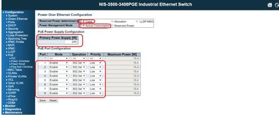

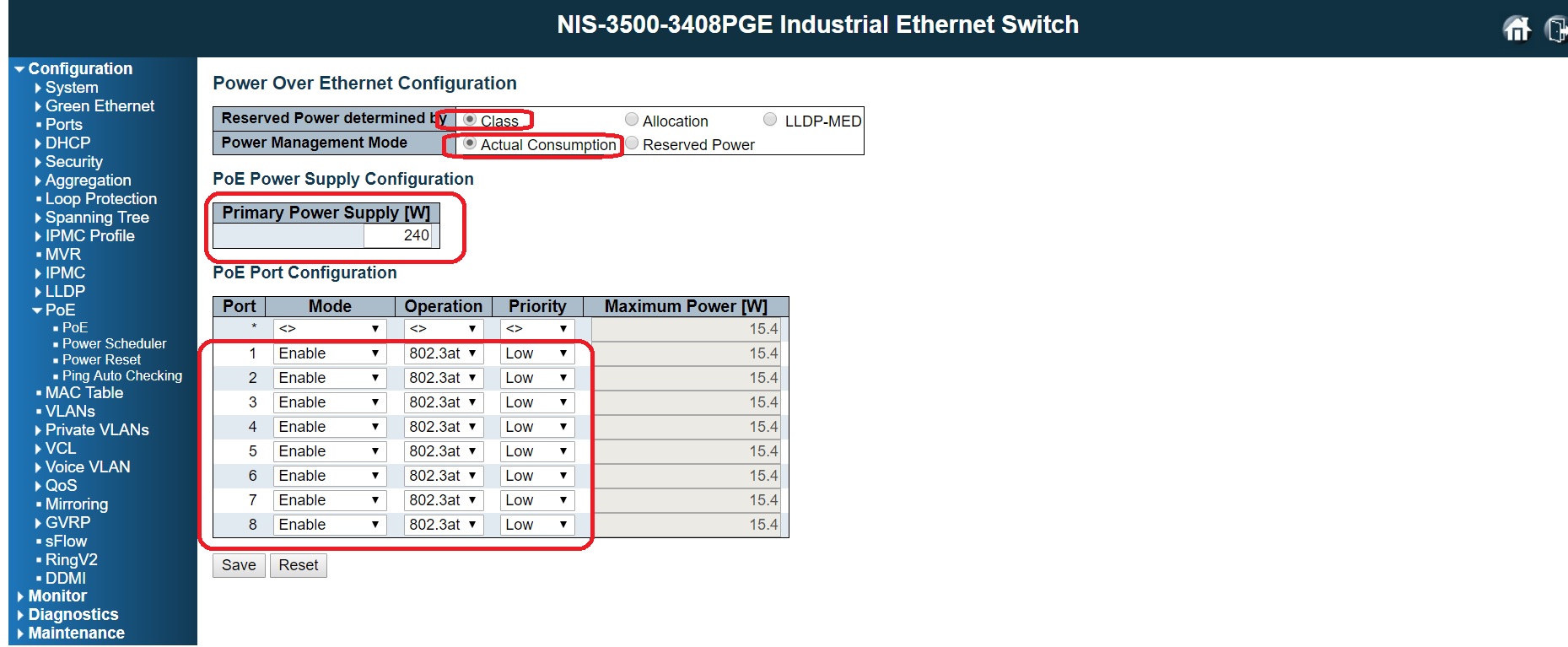

Порты на коммутаторе проверил рабочими камерами питание и сигнал есть. Подключаешь ещё одну камеру и коммутатор её не видит: нет индикации, камера не пингуется. Обращался в техподдержку NSgate (производитель коммутатора)- скинули настройки PoE (скрин) у меня настройки те же. Кто сталкивался с подобной проблемой что делать? Я не инженер, большая просьба объяснять все простым языком.
Скрин с настройками PoE.

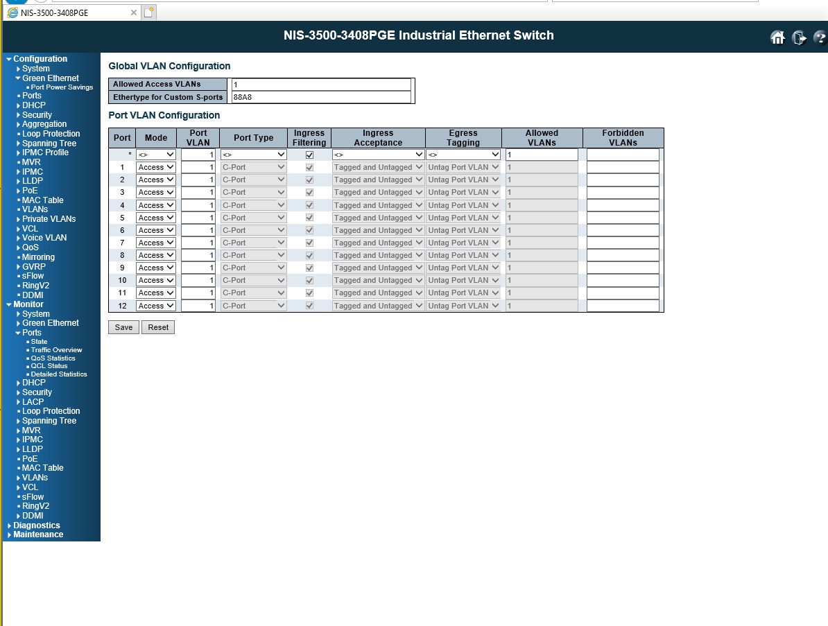

Что у вас стоит в настройках Green Internet и Ports? Камеру в рабочие порты от рабочих камер втыкали?
Я бы стал смотреть в настройки портов, может там под конкретно под камеры выделено только два порта или настроены VLAN.

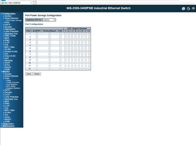

Камеру проверял в таком же коммутаторе, в рабочие порты вставлял, до заводских настроек сбрасывал. Прикрепил настройки Port, Green Ethernet, VLAN.
