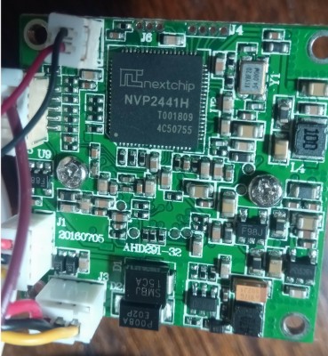

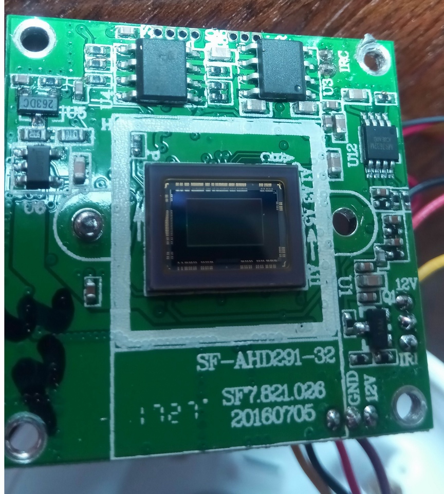

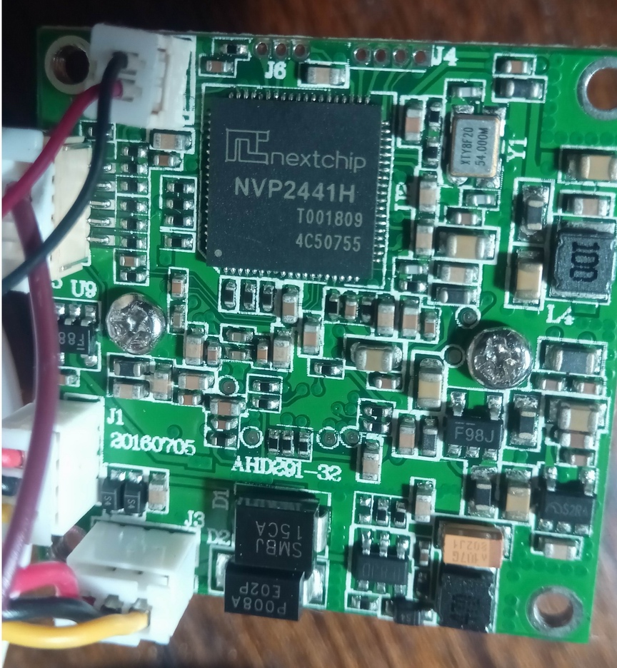

заказал камеру на IMX327 https://ru.aliexpress.com/item/32886527 ... 33edxpuKqb пришла камера ноунейм, на плате маркировка SF-AHD291-32.
Написал продавцу, что прислал не то. На что он ответил что такого быть не может. типа всё честно, что они на старые платы от 291клеят 327 матрицы. прислал мне фото с матрицей снятой, на ей маркировка 327.и предложил мне снять свою матрицу и посмотреть маркировку на обратной стороне. типо если он лажанул, то пришлет мне две камеры...
Ща вот сижу и думаю.. что гдето наеб..ли а где не пойму. Неужели возможно Во первых самому снять матрицу, и вообще лепить 327 матрицы на старые платы?

Сначала были матрицы с коричневым ободком, как в 1 сообщении, потом с зеленым стали выпускать, так что никто никого не обманывает. 291 кстати дороже.
