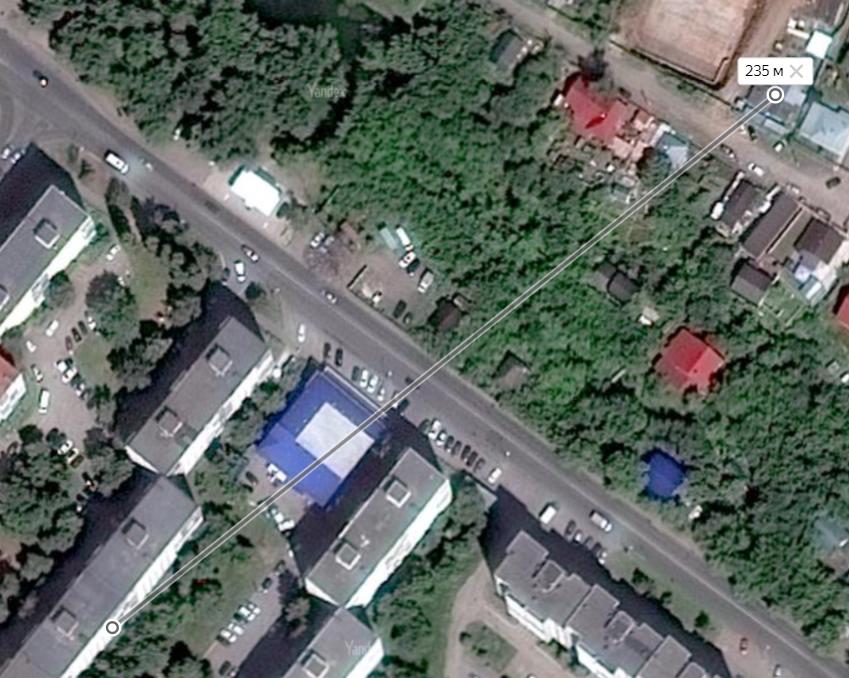

А мне, почему то, представилось, что у человека загородный дом.
Большинство домашних роутеров установлены на частоту Авто, а это значит что при загрузке роутер ищет менее нагруженную полосу и на нее встает, так что если сегодня частота свободна, то завтра она может быть занята. Если конечно не пустить по ней очень мощный сигнал, тогда наоборот все роутеры будут уходить с этой частоты.
Вот такая схема работает уже полтора года на 2.4Ггц, там 5 камер потоки от которых пишутся на удаленный рег, правда в установленных точках есть нестандартные частоты, каналы 1хх, 2хх.

У меня работают разные решения, на не стандартных частотах, на намного больших расстояниях и работают уже почти 10 лет. Расстояния измеряются километрами.
