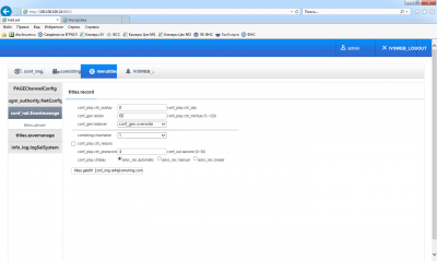

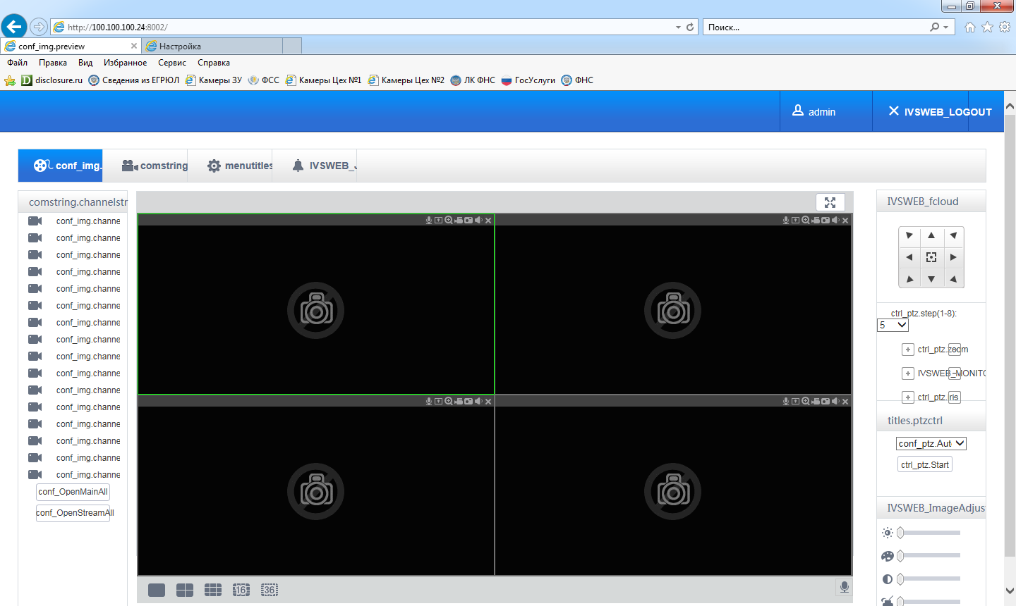

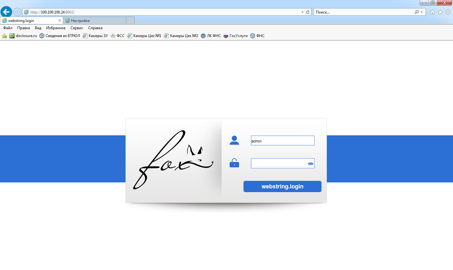

После аварийного выключения света регистратор стал глючить. Бывает долгое время недоступен веб-интерфейс и P2P, при том что в сети он пингуется. В веб интерфейсе вместо нормальных надписей имена переменных, т.е. вместо надписи "Войти" написано "webstring.login". На регистраторе и масках камер пропали все надписи. Что посоветуете делать?
