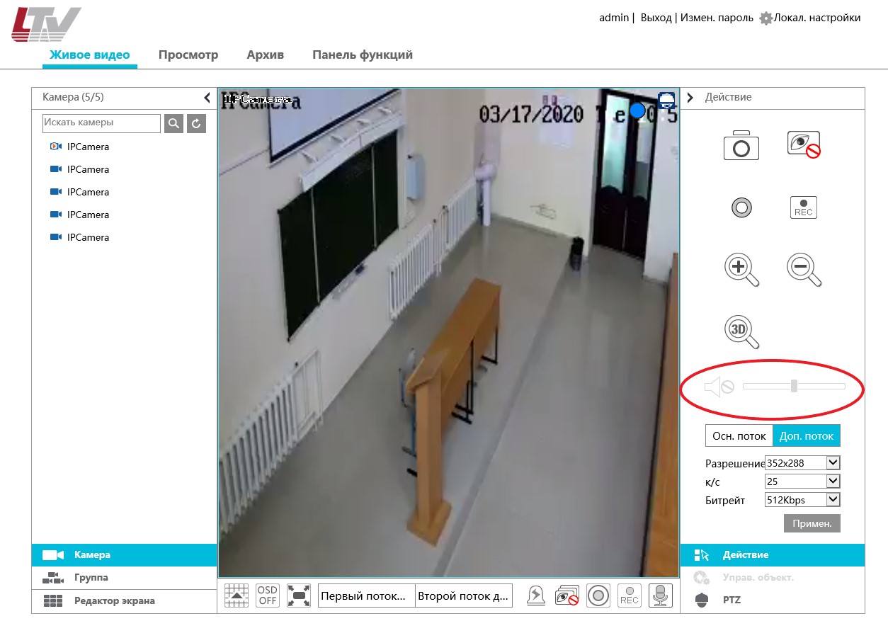

Возникла такая проблема. Невозможно включить звук со всех камер на регистраторе LTV-RNE-320-02. Кнопка включения в веб-интерфейсе банально неактивна (указано на скрине во вложении).
При этом, если подключаться непосредственно, минуя регистратор, к любой из камер, звук есть.
Разумеется, на камерах выставлено "видео и аудио", кодеки тоже пробовал менять. Протоколы передачи данных на самом регистраторе так же пробовал различные. Результата нет.
Из CMS та же история.
Единственное, пока не пробовал снимать звук непосредственно с регистратора (не оказалось под рукой RCA-кабеля в момент пребывания на объекте).
Сброс всего на заводские настройки и последующая настройка так же не помогли.

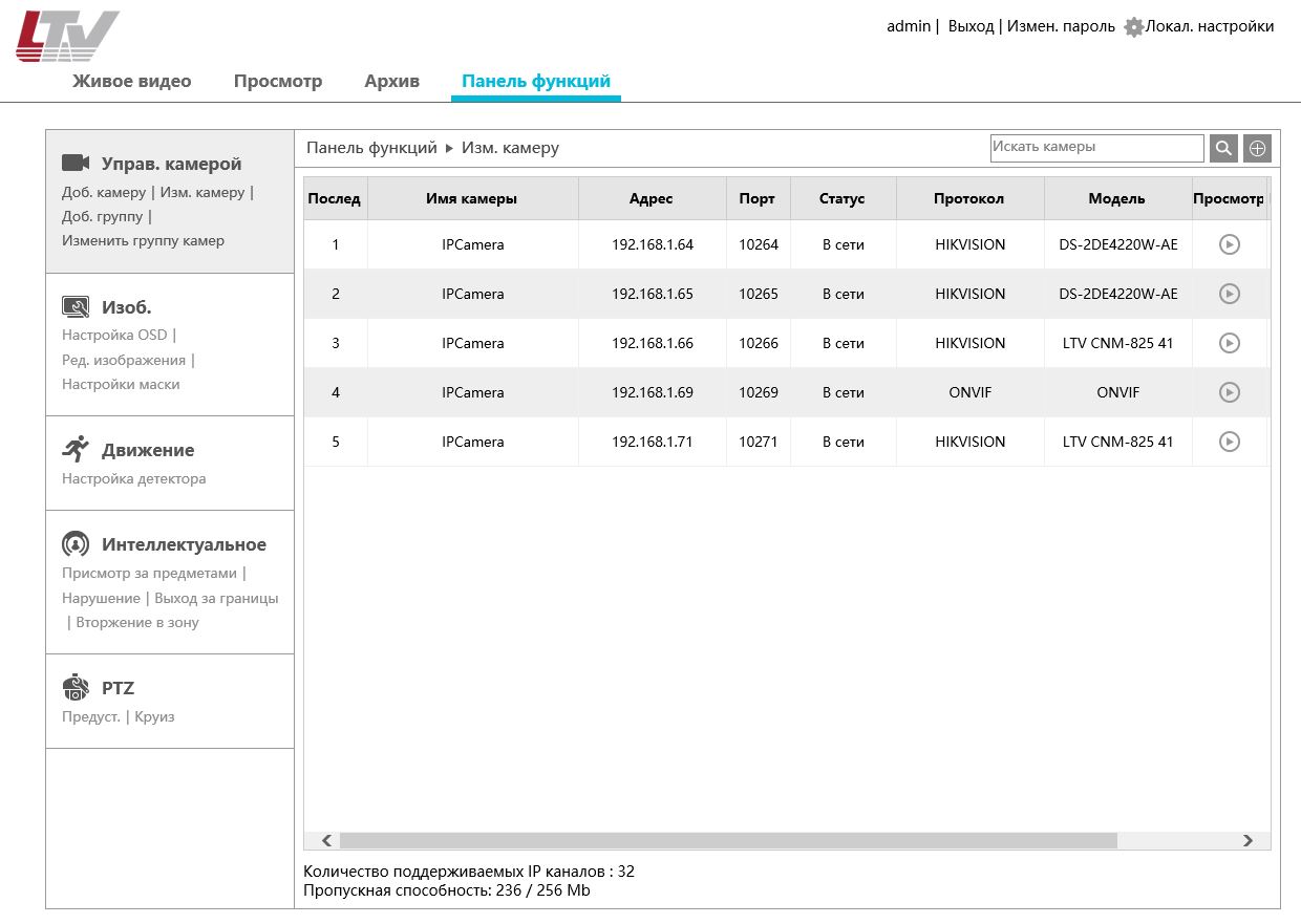

Модели камер указаны на скрине во вложении.
