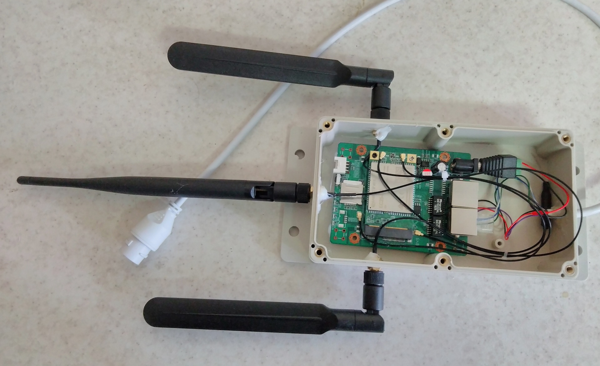

Но нужны хорошие коробки из прочного пластика, в одну из таких сегодня 4G роутер смонтировал.

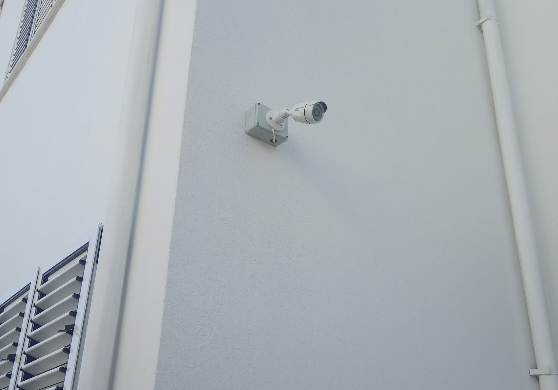

Красиво. А что за бренд коробок на 2 фото?) Камера почти килограмм веса.

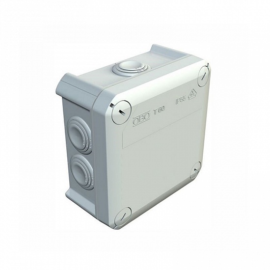

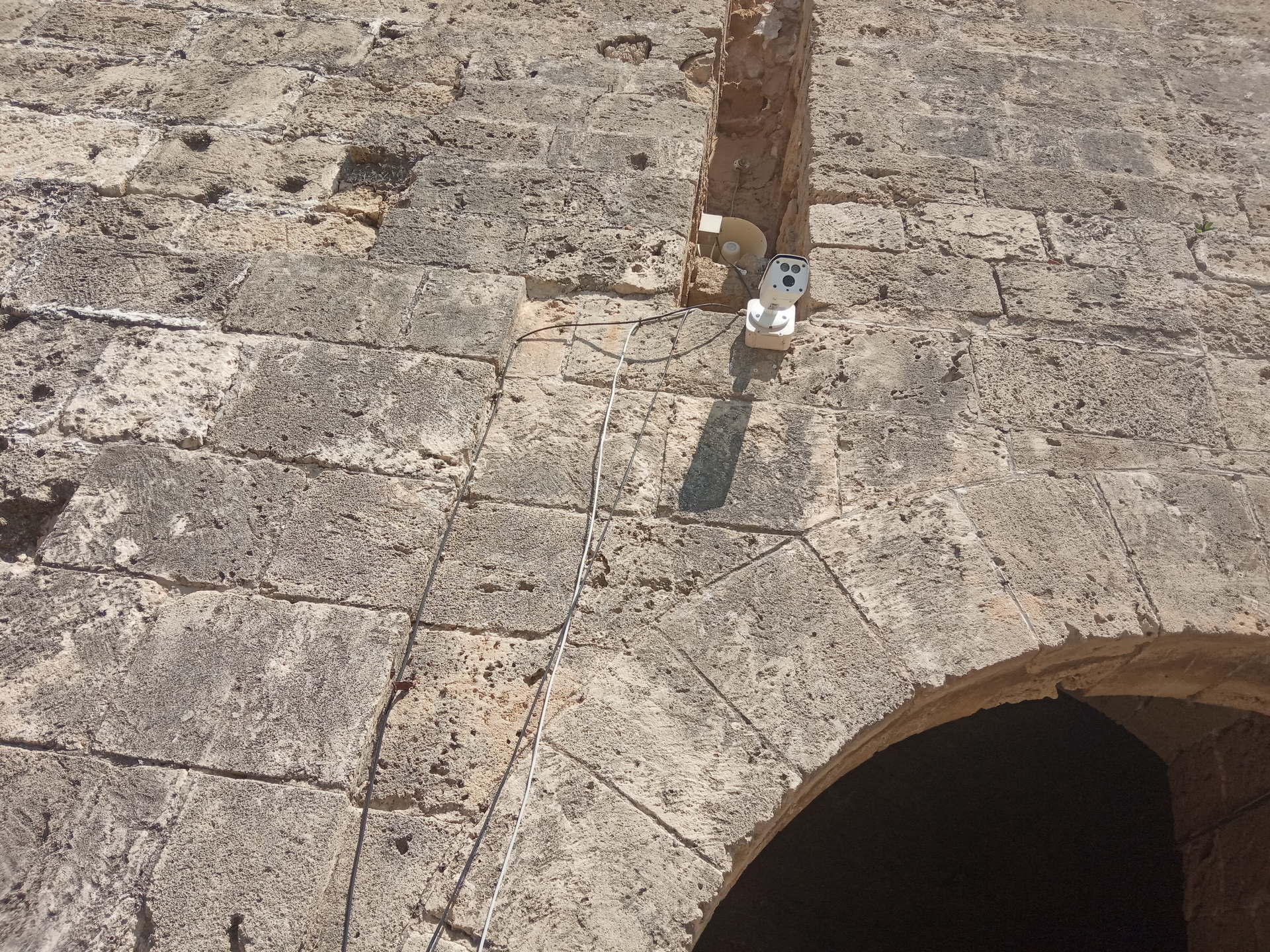

Вот на 2 фото не я монтировал, это крепость Кирении, построенная 14 веков назад. А на 3 фото вроде по 15 тур. лир покупали, на 1 фото 8,70 юаней https://item.taobao.com/item.htm?id=13870279450 и я думаю она тоже легко 1 кг выдержит.

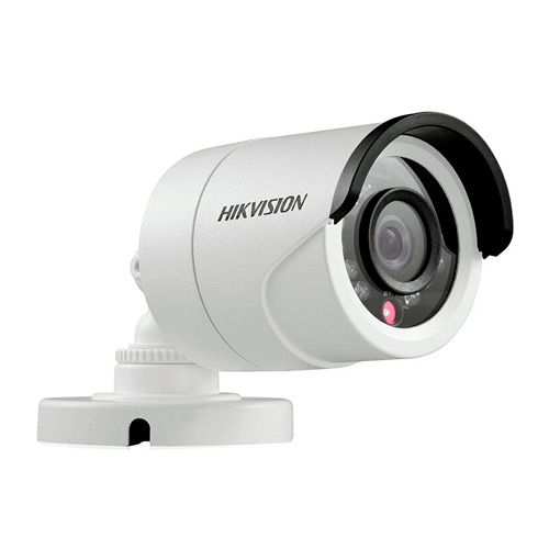

Подскажите, кто на практике сталкивался.
Вот на такую коробку OBO крепить такую камеру.
Это надёжно? Или всё же лучше камеру отдельно крепить на основу?

Вполне нормальное решение особенно если коробки использовать нормальных брендов а не пластиковый разлетающийся от случайного удара отверткой китай... Обратите внимание только на крепеж - что бы не выпадал и что бы не ломался. На одной коробке проверьте - закручивание с силой, попытка вскрытия, излом (если часть крепежа откручено а часть нет). На практике после например удара сосульки вырывает с корнем саму коробку - крепление камеры и крышки остается целым.Вот на такую коробку OBO крепить такую камеру.
