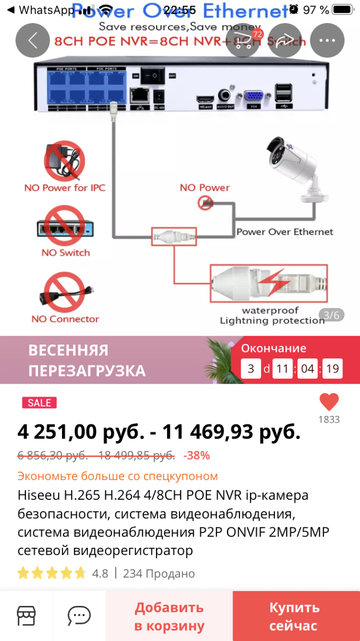

Мне порекомендовали камеры с протоколом Onvif.

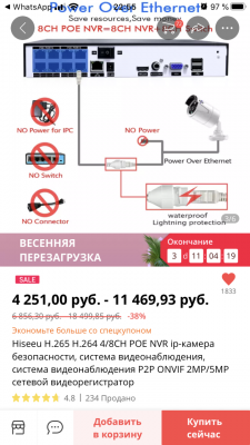

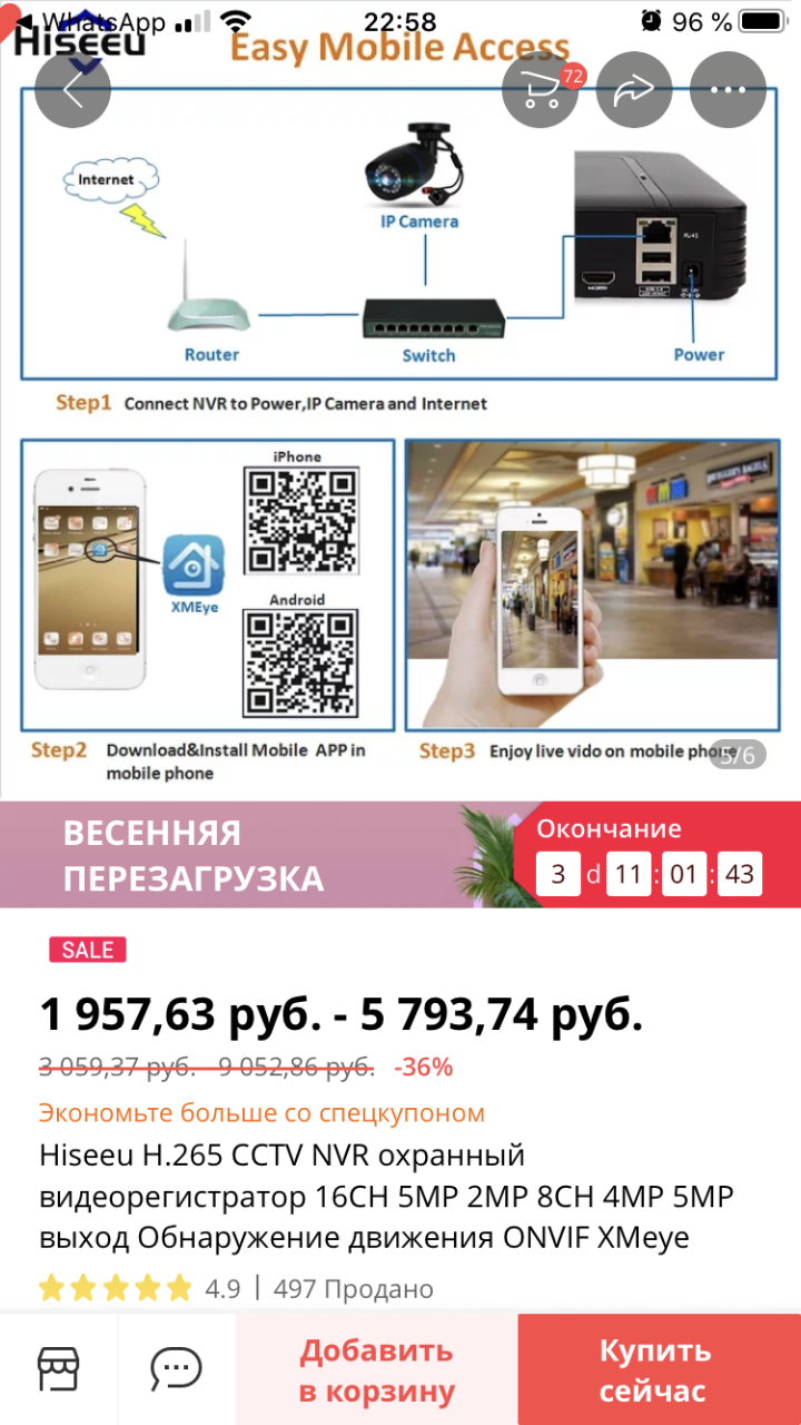

На китайском сайте Alliexpress нашел подобные и регистратор.
Не имею опыта работы и настройки видеонаблюдения, поэтому решил обратиться за помощью и консультацией к людям имеющим опыт и навыки.
Оцените, пожалуйста мой выбор.

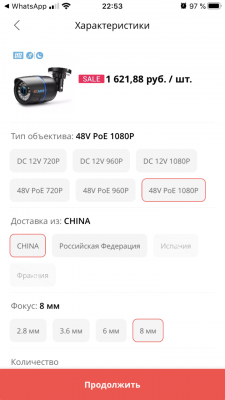

Камеры и регистратор хочу выбрать 48V POE 1080P
Фото прилагаю.
Будут ли оба устройства регистратор и камеры работать в одной цепи?
Они поддерживают друг друга?
Какие ещё необходимы доп опции для подключения и настройки видеонаблюдения?
Никогда ранее не делал этого.
Помогите, пожалуйста

Чтобы не тратить лишнее время и деньги, Вам есть смысл, при отсутствии навыков в видеонаблюдении, обратить внимание на такие наборы - 4CH 1080P PoE NVR Kits (http://www.hiseeu.com/product/poe-kit/23.html) или с большим количеством каналов. При этом варианте, гарантия работоспособности максимальная, в отличии от попытки собрать "огород" из оборудования различных производителей. Фирма Нiseeu на алиэкспресс представлена.
Камера с фокусным расстоянием 8 мм предназначена для контроля за удаленным от камеры объекта, чем больше фокусное, тем меньше угол обзора и больше расстояние от объектива до объекта, четко отображающегося в кадре.
С интернетом от Yota (да и с любым) возможны проблемы с полосой пропускания - попробуйте запустить Internet Speed с компьютера с места предположительного расположения видеорегистратора и оцените скорость отдачи (прием не так критичен). В среднем одна камера, с разрешением 1080Р, отдает 2-3 МБит/сек (250-375 кБайт/сек) - это основной поток, дополнительный, предназначенный для предпросмотра событий, меньше раза в 2-3.
Жесткий диск (в видеорегистраторах он отсутствует) лучше выбирать специально предназначенный для систем видеонаблюдения (меньше будет проблем, хотя здесь и будут заявлять об отсутствии оных). Объем диска рассчитывается из желаемого объема архива видеособытий и зависит от типа записи событий - постоянная или по движению (в данном случае предзапись события выставлять не менее 10 сек). В интернете программ для расчета хватает.

Жесткий диск 1 ТБ - SEAGATE Skyhawk ST1000VX005 или WD Purple WD10PURZ - это разработанные специально для систем видеонаблюдения (Skyhawk/Purple).
От нагрева - зависти от конкретной модели.
Для уличного монтажа - или UTP категории 5е специального уличного исполнения (обычно черного цвета) или обычный UTP категории 5е с укладкой в гофротрубе. Обязательно исполнение внутренних жил из меди (омедненный -сталь с покрытием из меди не подойдет - срежит скорость потока) - проверяется обычными кусачками на месте - мягко перекусывает (омедненка потребует больших усилий). Стандартная толщина жил - 0,5. Максимальная длина одного куска кабеля от камеры до видеорегистратора - не более 100 м.
Уличные камеры должны работать от -40 до +50 - смотрим в паспорте. Видеорегистратор с ИБП поместить в бокс (шкаф) - летом снимаем боковые крышки или включаем вентиляторы бокса, зимой - крышки закрыты, вентиляторы выключены - в небольшом объеме бокса выделяемого тепла в помещении будет достаточно, правда если не будет сибирской зимы 41-го года.

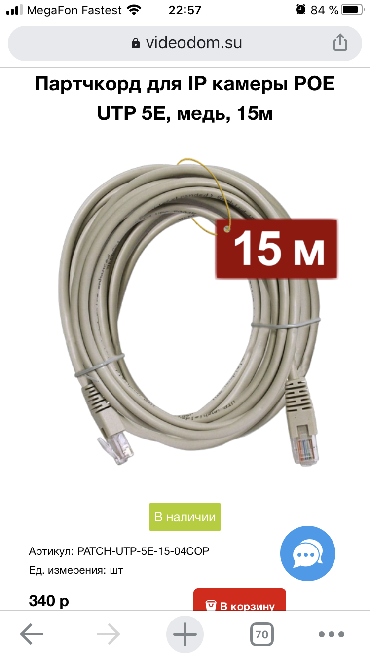

А где Вы обычно такой кабель приобретаете?
Смотрю в интернете, тяжело найти

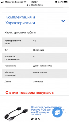

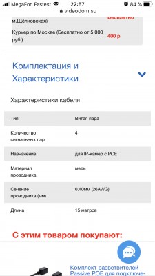

Подскажите, пожалуйста такие кабели подойдут для poe камер для питания и видео?
