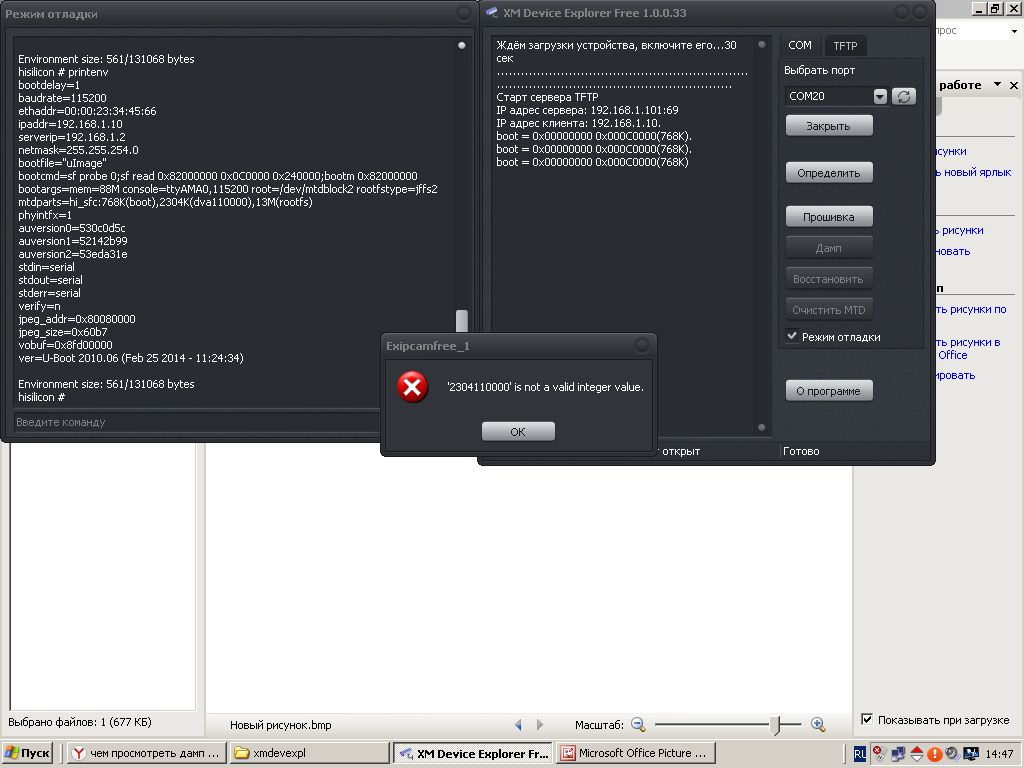

Помогите восстановить пароль.
Регистратор Lite Tec LVR-541A, пытаюсь восстановить доступ.
Остановился на том, что подключаюсь по UART, дамп снять не могу - XMDeviceManagir 1.0.0.33 выдает ошибку.
Как побороть?
(Лог почему то не прикрепляется)

Есть же инструкция восстановления пароля https://www.cctvsp.ru/articles/vosstano ... os-parolya только в регистраторе надо рассчитать другие цифры, подставлять значения из примера нельзя!

Только я так понял mtd раздела с паролем в адресах нет.

Да, это не ХМ, по другому надо пароль вскрывать

Как правильно определить что является паролем в дампе? Есть литература ? Я не нашел.

Lite Tec это чаще всего TVT/
https://forum.videon.spb.ru/viewtopic.php?t=12412

Огромное спасибо!!!!! , помогло, так просто ... а я столько всего перепробовал.
