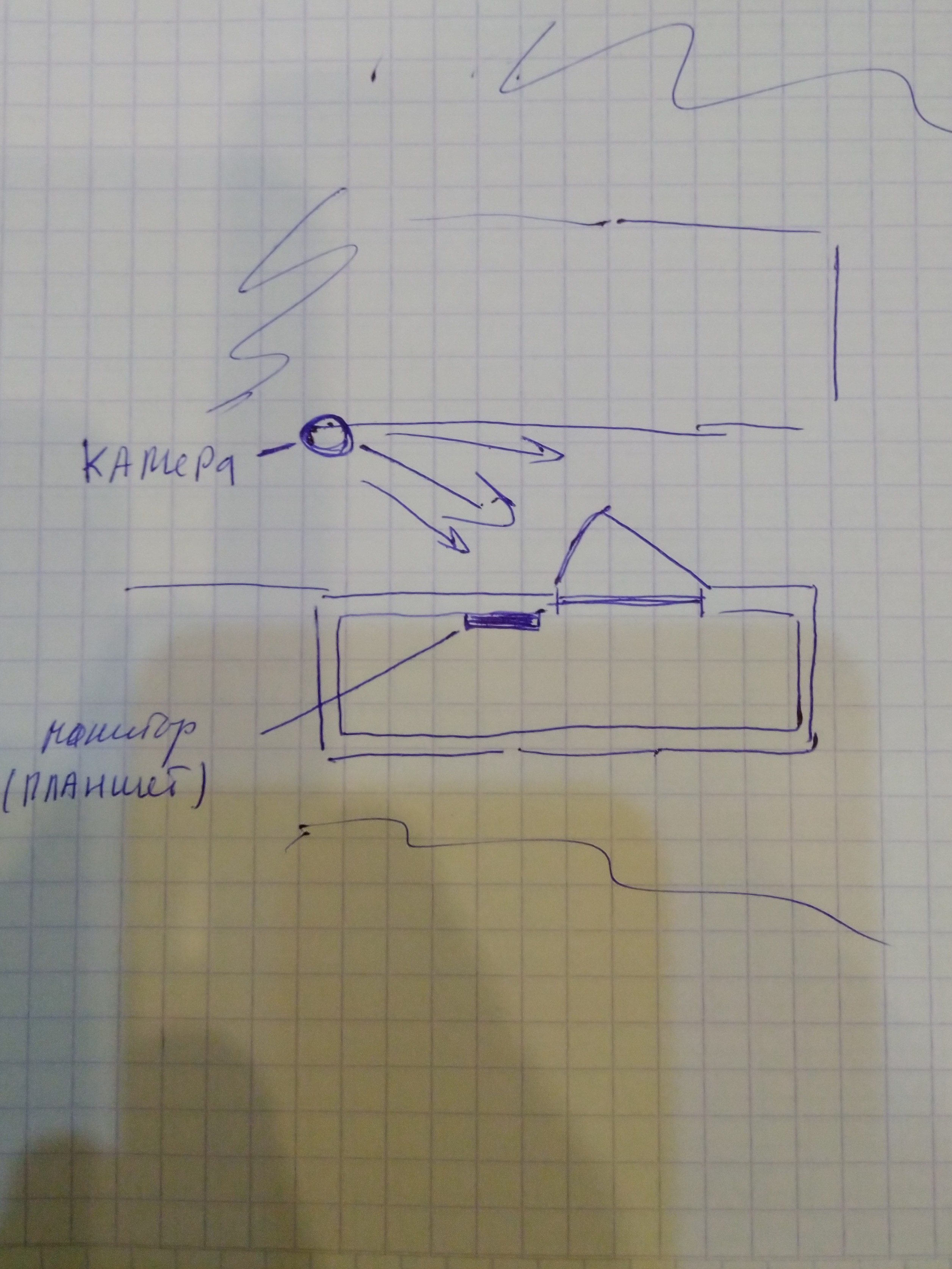

Изображение примитивная схема сверху, камера в общем коридоре будет, монитор внутри квартиры в прихожей

Такие ставят внутрь жилого помещения, а не в проходной двор/подъезд, где любой человек её сорвёт и был таков :!:

Ну там не совсем проходной двор конечно, в основном жильцы 3 квартир. Считаете антивандальную лучше?
Сообщения: 13823
Re: Видеонаблюдение. Квартира.
Сообщение kROOT » 24 фев 2021, 18:24
Если нужно смотреть кто пришел и через интерком разговаривать, то домофон, есть и с записью на карту памяти, с выводом на смартфон, с вайфаем и т.д.
Если нужно контролировать всю зону подъезда, то лучше использовать камеру. Не надо выдумывать и колхозить не имея достаточного опыта.

жильцы 3 квартир.
Да у вас просто рай.. Зачем вам вообще камера? Или из трёх соседей - два наркомана и проститутка, устраивающие проходной двор? :?
Поставьте обычный видеоглазок и не мучайтесь, он будет писать кто пришёл на SD-шку...
А камеру на балкон или возле окна лучше, чтобы видеть кто зашёл в подъезд..
