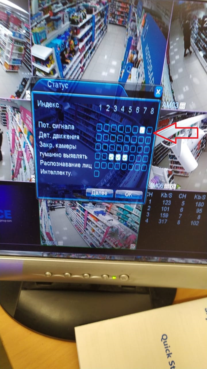

Не могу разобраться в настройке видеосистемы SANNCE, уже там все излазил :dash: Подскажите, пожалуйста, как сделать так чтобы автоматически не появлялось окно, которое указано на фото стрелкой. Появляющееся окно очень мешает для просмотра. Заранее благодарю.
в разделе "тревога", везде убери галочку "показ сообщений"

примерно так, но в вашем случае пункты могут отличаться, каких то не будет или будут называться или выглядеть по другому, какие то будут дополнительно.
вот тут нужно будет каждый подпункт перебрать

Приветствую! Спасибо! :good: Помогло. Выполнил все эти действия для каждой камеры отдельно, а у меня их восемь штук.
