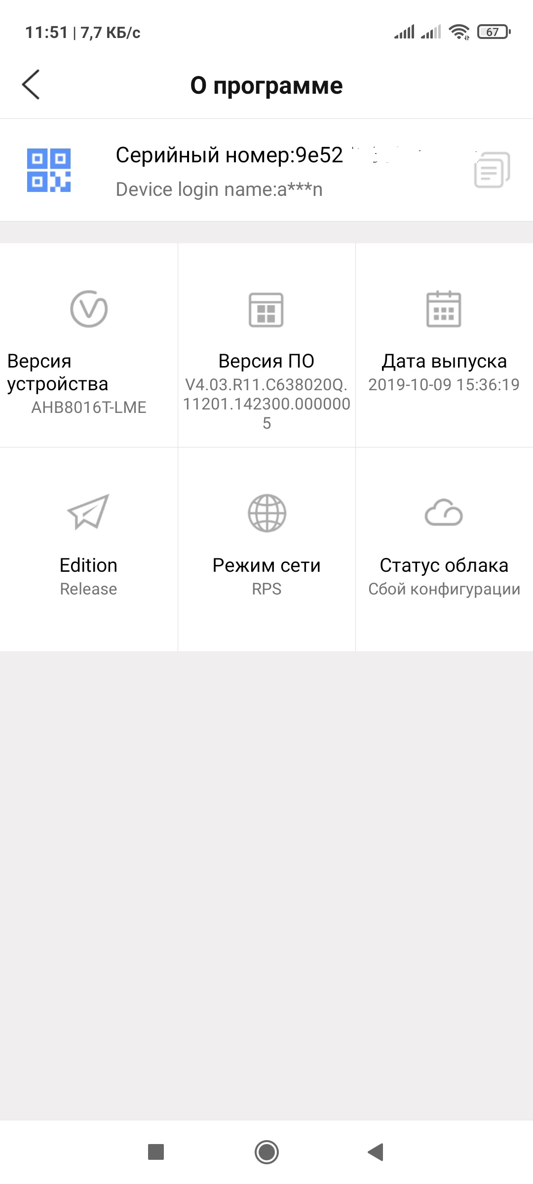

В одной локальной сети есть два регистратора/
Находясь в одной локальной сети нет проблем просмотра ни через приложение Xmeye, ни через компьютер.

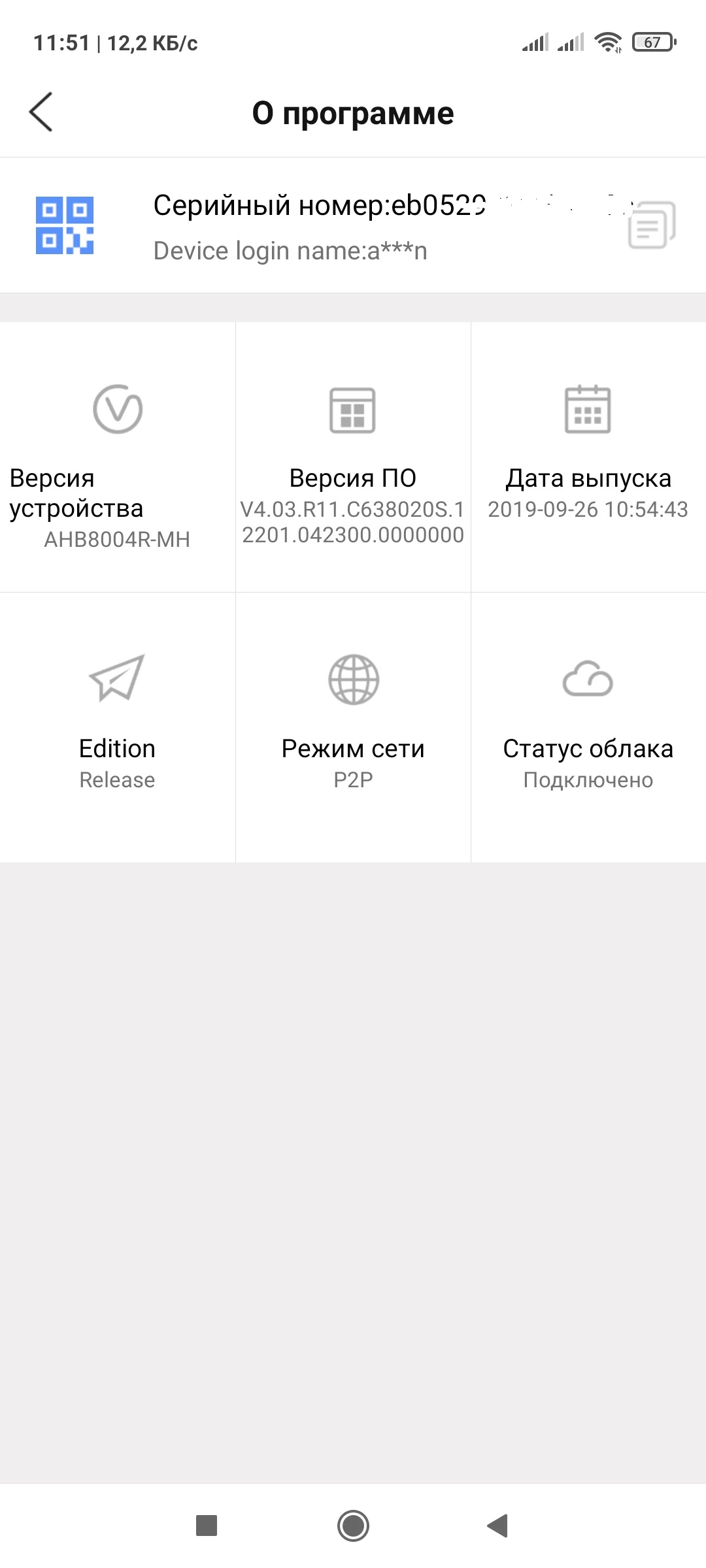

При просмотре через интернет один регистратор показывает что подключен через режим сети RPS, второй через P2P.
Регистратор подключенный через P2P показывает в приложениии XMEYE хорошо, Регистратор подключенный в режиме PRS не открывает картинку с камер. При просмотре через CMS на компьютере проблем нет, прошивка стоит поледняя.
В чем может быть проблема?
Второй регистратор сателитный, используется для отображения на втором мониторе.

RPS (Reliable Proxy Service) - сервис проксирования. Применяется в тяжелых условиях, когда нет возможности связаться с сервером перенаправления трафика. В этом случае используется цепочка серверов которые пропускают трафик через себя.
Для просмотра будет доступен только второй поток. :gigakach:

Сообщение chik1982 » 03 ноя 2021, 19:05
Полностью с вами согласен. Но проблема заключается в том что даже второй поток не открывается на основном регистраторе. С компьтера через СMS открывается и первичный поток. Со второго регистратора (сателита для второго монитора), находящегося в этой же сети, в Xmeye все работает.
Причем изначально все работало. Перестало с месяц как не работать.
