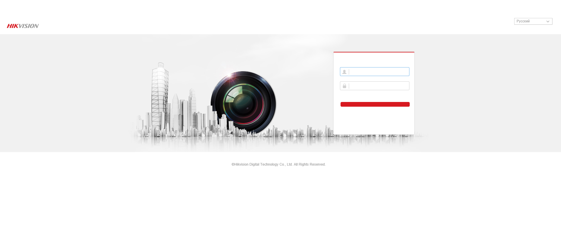

Сообщение axel » 26 янв 2022, 15:24
хочу войти в интерфейс камеры для ребута! зайти не получается не пойму что с камерой.
777SkiF777
Сообщения: 809
Re: скажите пожалуйста что может быть с камерой?
Сообщение 777SkiF777 » 26 янв 2022, 15:51
логин/пароль не подходят, браузер используйте IE.

Сообщение ALEX_SE » 26 янв 2022, 16:29
Активировать наверное надо сначала. В SADP.
Сообщения: 11325
Сообщение GenaSPB » 26 янв 2022, 20:19
Интерфейс не полностью прогрузился, похоже на проблемы с скоростью соединения. Ребутни по питанию.
