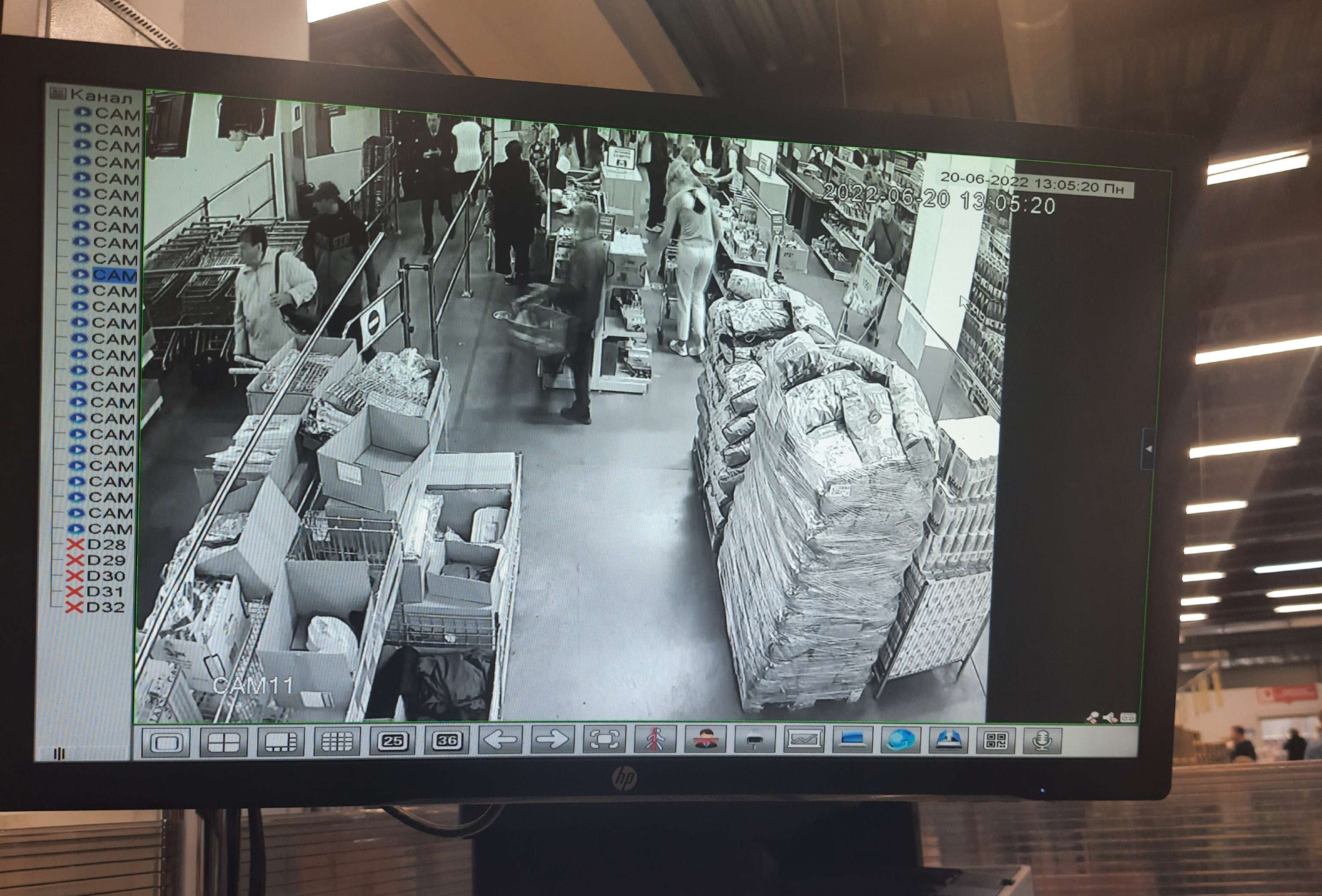

Проблема такая: Обрезались картинки с камер на мониторе. В настройках ни кто не лазел, работали 2-3 года исправно. Но в один день обрубились на 1/4 может 1/5 3 камеры. Перезапуск проблему не решил, новые камеры тоже. Пробовал новый рег подключить, проблема уходит. Грешу соответственно на сам видеорегистратор теперь (его каналы или может еще что). В общем есть решение данной проблемы или так и придеться регистратор заменить?

было бы неплохо модель регистратора и фото того что вы имеете ввиду под "обрезалась картинка".

К сожалению модель не скажу, не записал. Фото прилагаю.

очень похоже на маску области которую камера не снимает

Тоже сначала так думал, физически камеры тоже ни кто не трогал (как оказалось). Единственное как смог вычислить неисправность, это поставить другой регистратор, новый. На нем все камеры показывают как надо. Но все же интересна сама проблема моего регистратора. Что с ним не так стало, может дело в каналах или еще что? На втором объекте та же ситуация, только там одна камера стала так работать. А тут аж 3шт сразу.

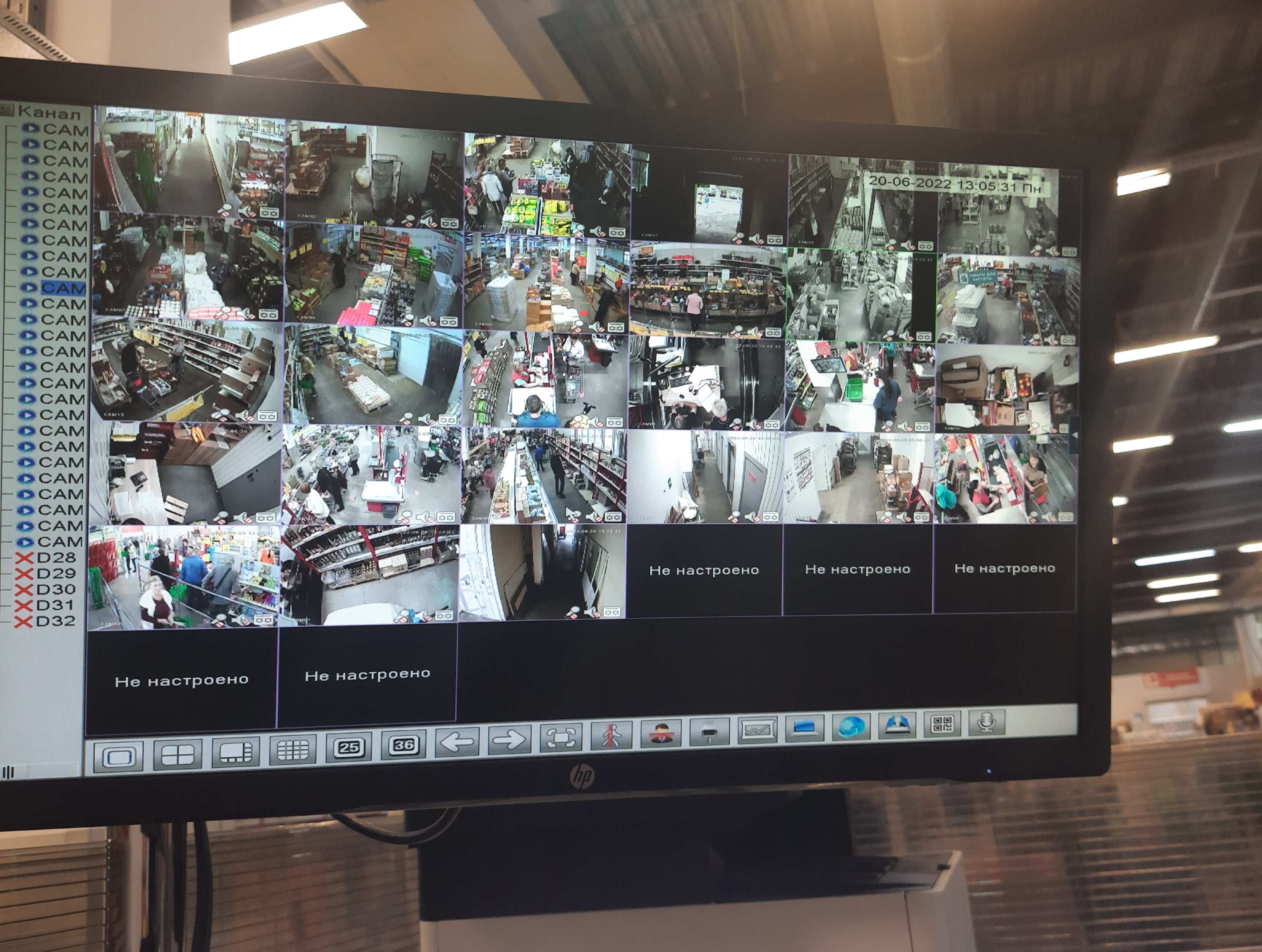

Если видеонаблюдение аналоговое, я бы попробовал на камерах, если это возможно, поменять режимы (AHD TVI CVI)

Камеры аналог, с этой штукой тоже игрался, безрезультатно. :( Наверно так и придеться рег менять. В общем если разберусь, напишу обязательно.

на реге 5 свободных каналов, судя по фото. перекинь проблемные камеры туда.
