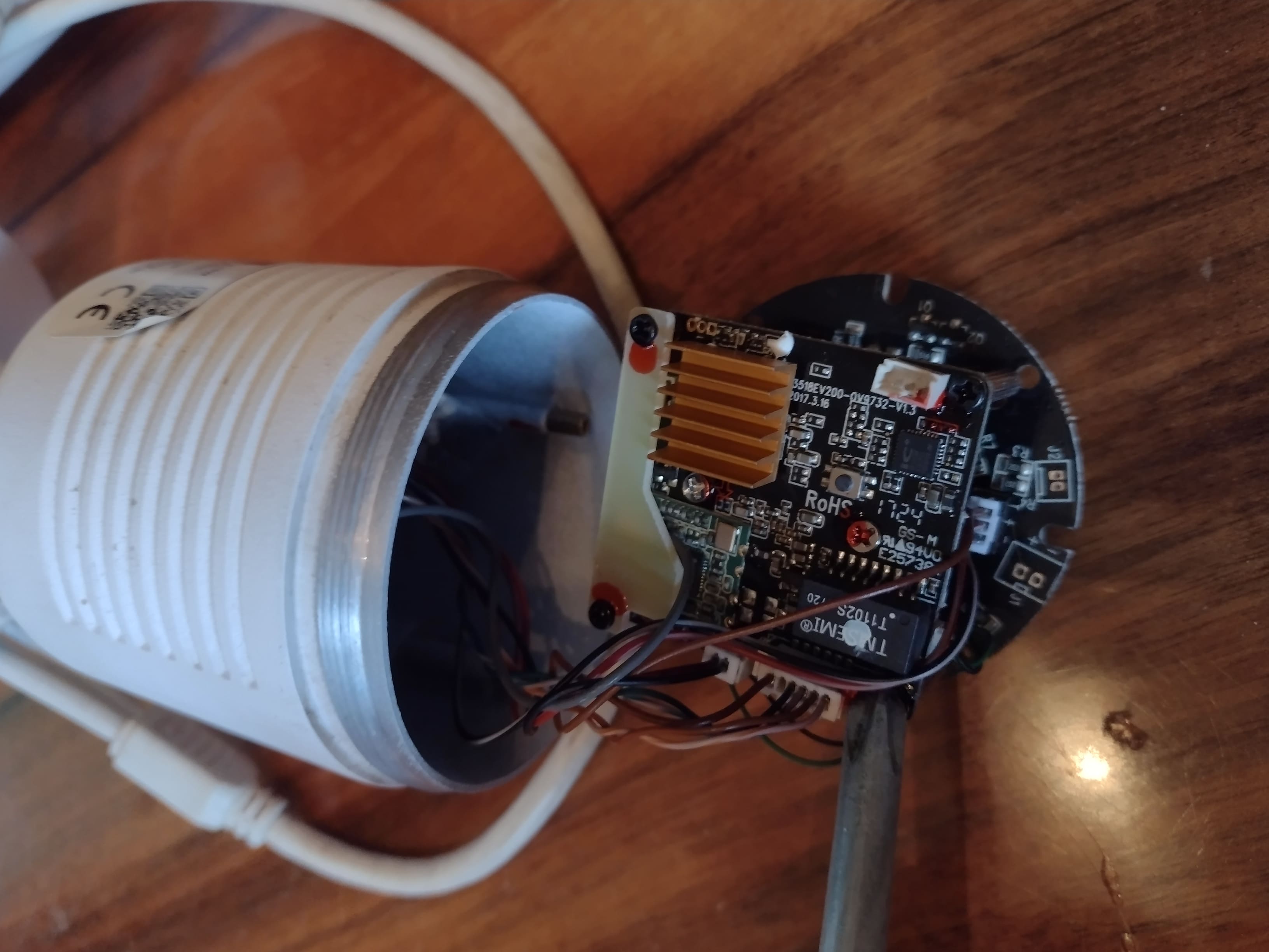

И так: после грозы регистратор не видит на одной из 4 камер(веб интерфейс работает). Прямого попадания молнии ни по дому, ни по оборудованию не было.

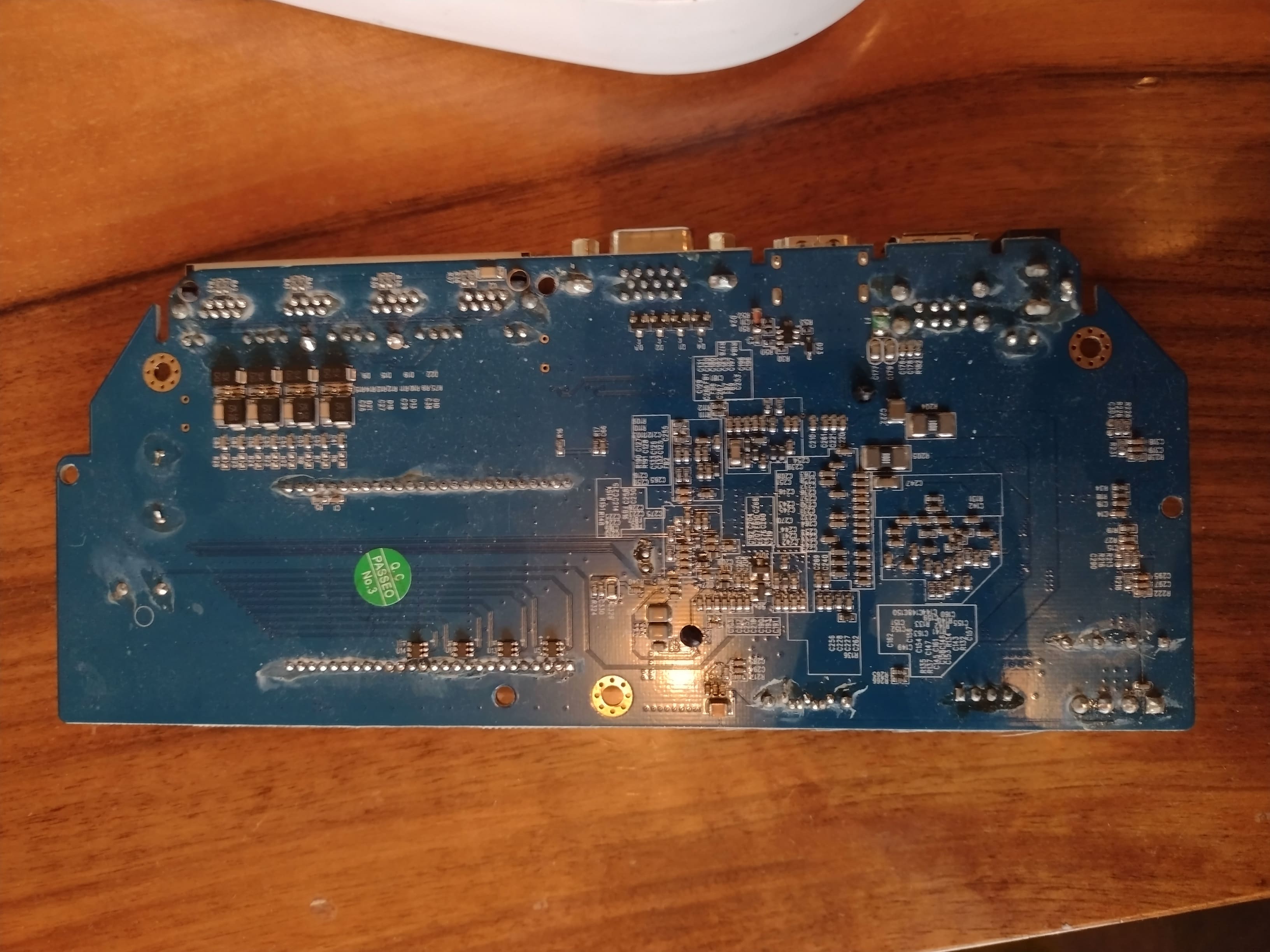

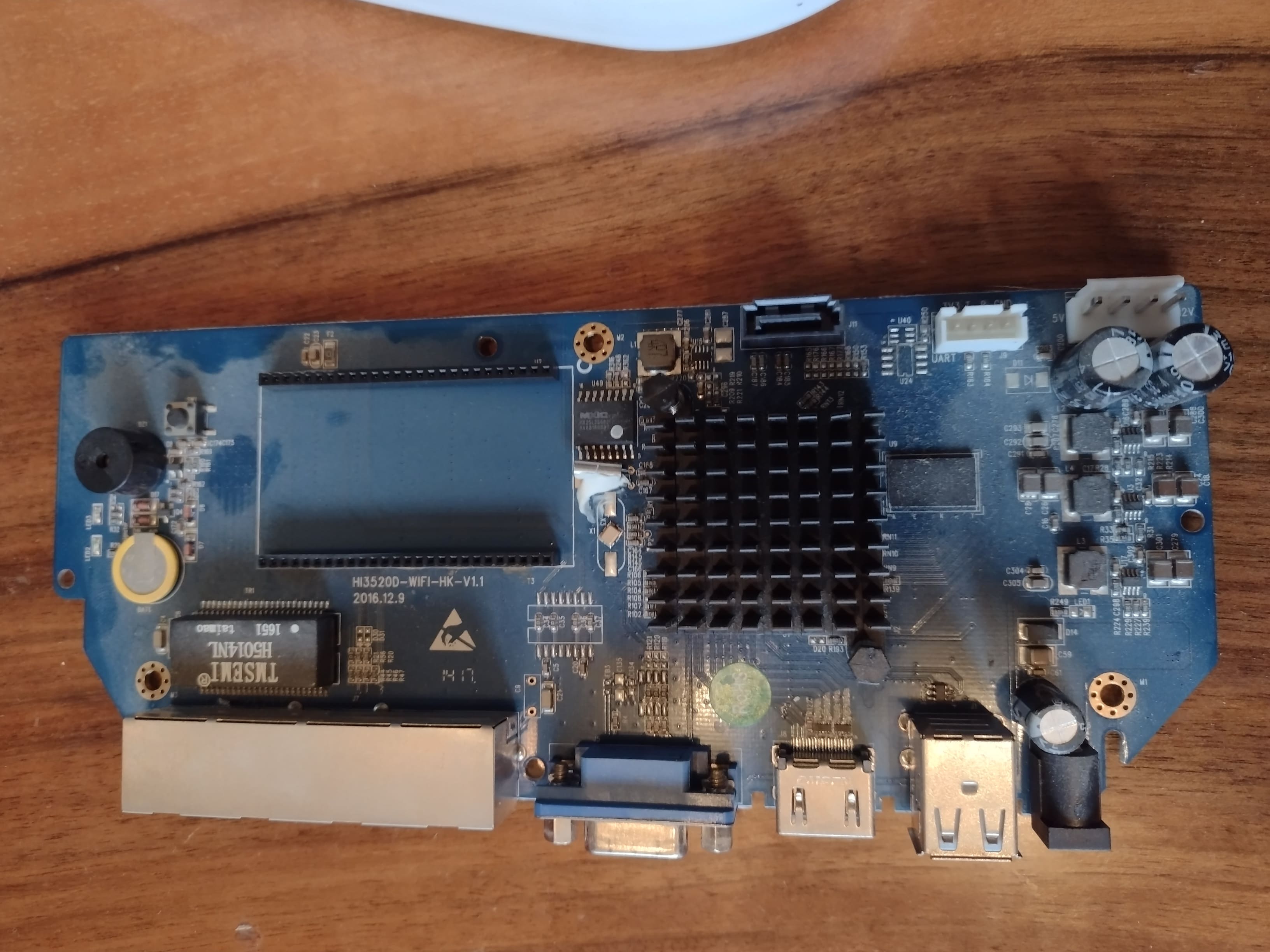

Разборка регистратора и визуальный осмотр не выявил повреждений компонентов (вздутостей, прогаров).

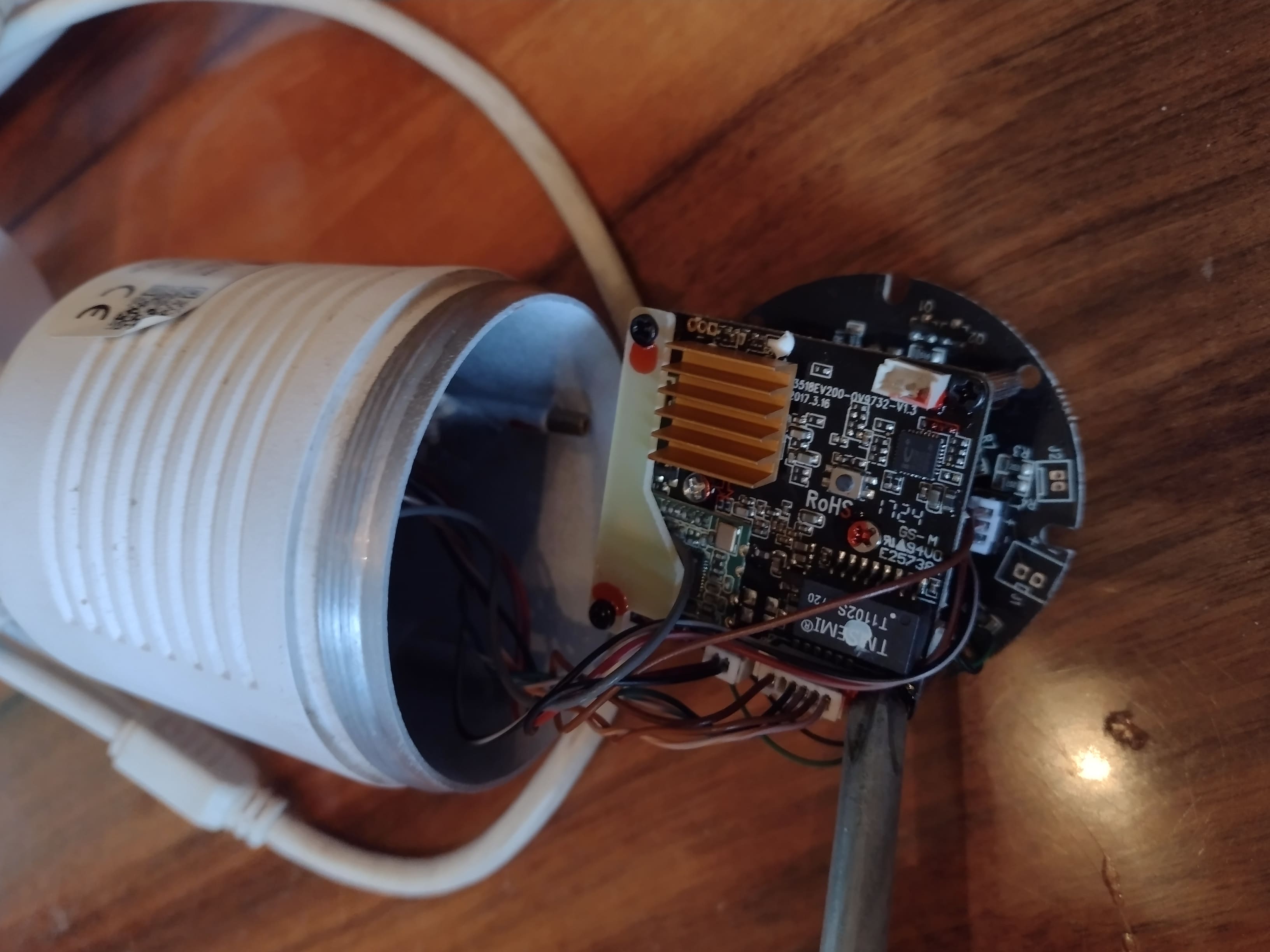

С камерой тоже самое, но там внутри на плате кнопка, понажимав которою ноут стал видеть сетевуху камеры (ранее не инициализировалась), что напрямую, что через роутер. Пробовал onvif и advanced ip scanner, первый не видит, второй видит ip но зайти не даёт.

Poe рег раздаёт? Если до то сгорел модуль питания. Первое что мы делаем когда сразу несколько камер перестали работать ищем проблему в питании.
