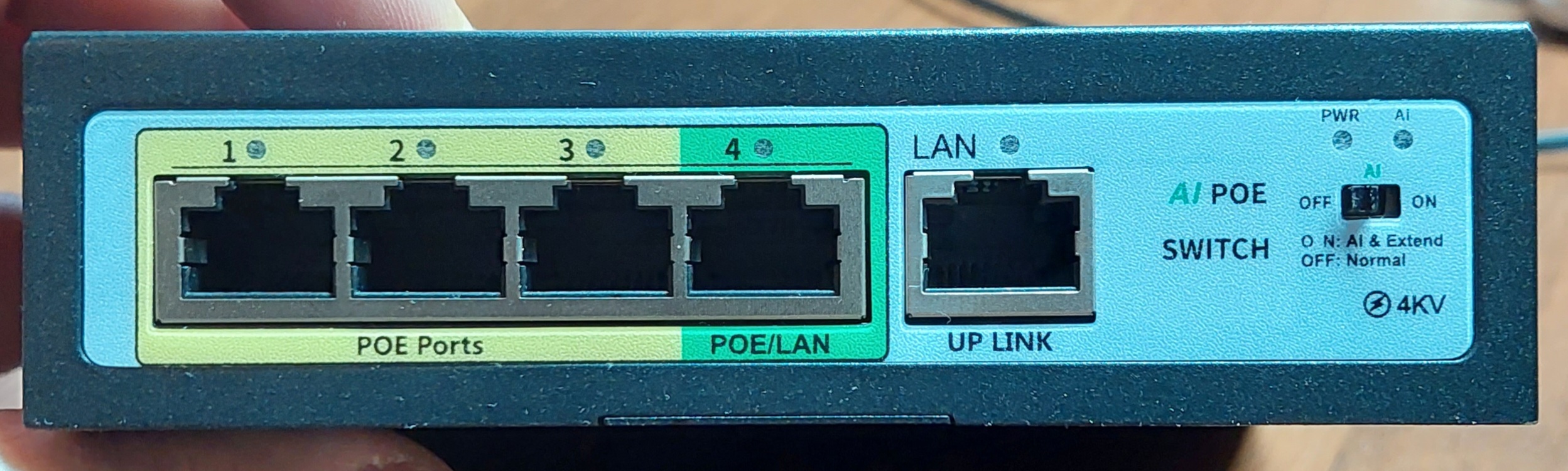

судя по обозначениям - не в любой Изображение

1,2,3 для up-link не пойдут?

Подойдут. У Вас в HY-POE 206D стандарты 802.3AF, 802.3AT - это активное PoE. Не пробьёт по пассивному оборудованию.

Действительно. Убедили. Сейчас попробовал воткнуть обычный свич в один из poe портов poe свича. Всё работает. Дыма нет. Ура. Спасибо всем.
