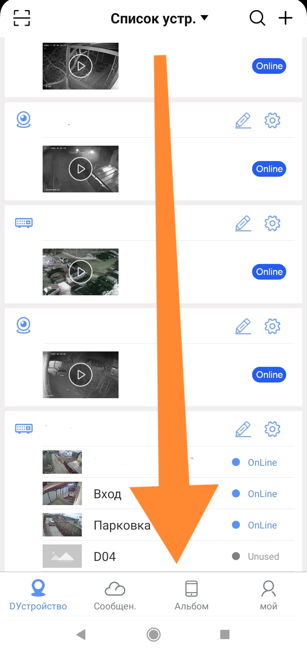

Здравствуйте, ситуация следующая.
Были установлены и настроены 4 камеры и регистратор.
Настройка была произведена путём прямого подключения к регистратору, через его интерфейс.
Одна камера вышла из строя, взамен установили другую.
Вторую добавили из приложения XMEye Pro.
Всё прошло штатно, поиск, добавление, обновление и настройка.
Проблема в том, что через XMEye Pro не могу отвязать не работающую камеру от регистратора и добавить вместо неё новую.
Подскажите есть ли программа на Android которая это умеет? (По факту, если бы регистратор был подключён к монитору, то дело 30 секунд, но так как такой возможности нет, прошу помощи знающих)
Спасибо.
