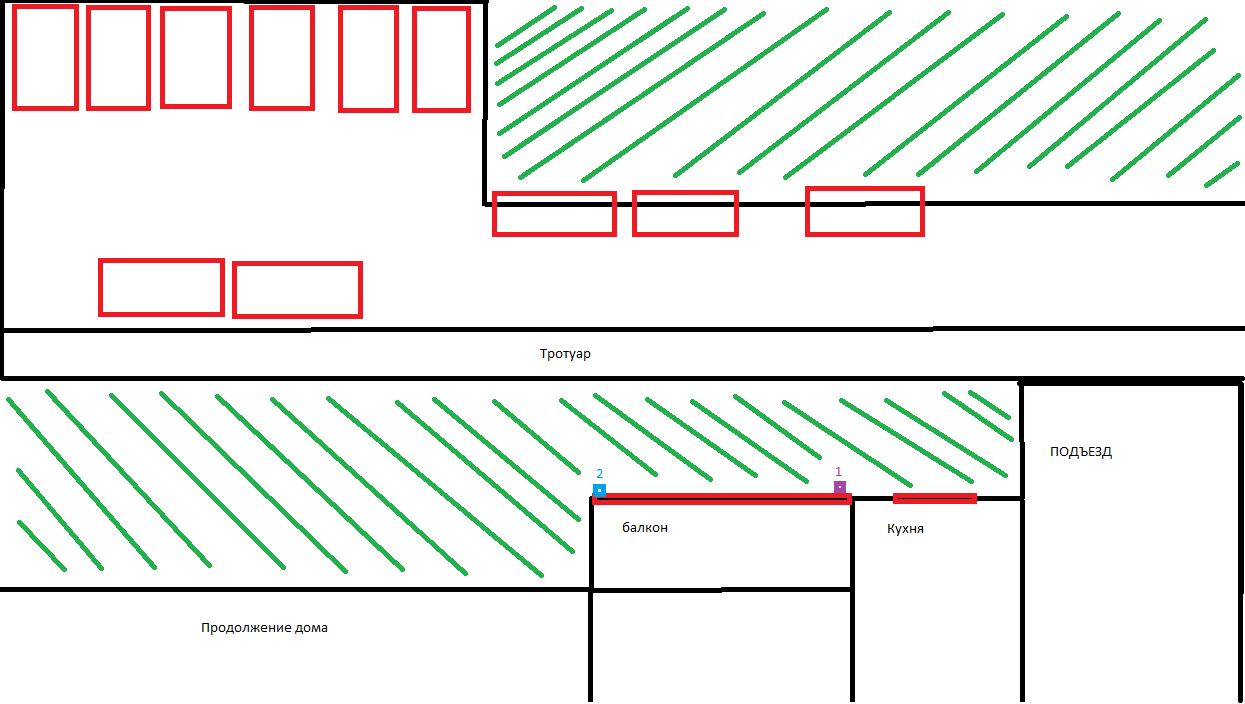

Всем привет!
Никак не могу определиться, как лучше поступить.
Исходные данные: 1 этаж, многоквартирный дом, парковка автомобильная.
Для лучшего понимания приложу схему:
На схеме обозначил две позиции для установки камеры
1 - для установки обычной камеры с широкоугольным объективом, 2.8 мм например, для лучшего обзора. В данный момент в использовании камера IMX307, картинка очень нравится, её и приобрету, если что. Или есть что получше?
2 - поворотная камера, чтобы можно было направить камеру в зависимости от места парковки авто. Вот с поворотными дел вообще не имел, но если что, буду выбирать только с ИК подсветкой, без обычных светодиодов. Если у кого есть на примете хорошие модельки - буду рад посмотреть. Регистратор 16-канальный от XM имеется, камеру буду брать такую же.
Так же не решён вопрос с тем, что вдруг кто-то на первом-то этаже захочет мне камеру снести... как лучше защитить её? На балконе за стеклом ставить, я так понимаю, не вариант, т.к будет засвет и отражение от стекла.
С другой стороны, если поставить камеру без подсветки, то засветов может и не быть, но это неточно, как говорится.
Может есть какие то ещё варианты? Прошу помощи) Спасибо.

Могу с уверенностью сказать, что поворачивать камеру на авто будешь 1-2 месяца, потом надоест. Такова психология, особенно когда ничего не случается и в нужный момент камера будет повернута в другую сторону по законам подлости.
Так что посоветую брать обзорную камеру или несколько, чтобы постоянно контролировали нужные участки, тем более дешевые пластиковые игрушки долго не прослужат, а вместо дорогих оптимальнее поставить нормальные фиксированные.

Вот ещё думал над габаритами, всё таки купольная намного меньше получается, чем фиговина поворотная. Насчёт двух камер идея хорошая, спасибо.
А если две ставить, то вот так оптимально будет наверное...
Можно и так поставить, будет видно немного больше.

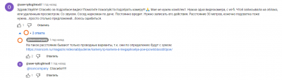

Есть толковое видео на эту тему https://www.youtube.com/watch?v=SmoqahFwcGo&t
Ни слова про фокусные расстояния камер.. Маркетолог какой то записал видео. И по комментариям понятно, что он даже не знает, что это такое. Я бы не опирался на данные с видео, если новичок в этом деле.
При чем тут фокусные расстояния когда тебе в видео конкретно рассказывают что дело не только в объективе но и в матрице/процессоре и разрешении и приводят конкретные примеры конкретных моделях которые подходят под задачу. Ты бы посмотрел сначала прежде чем умничать.
