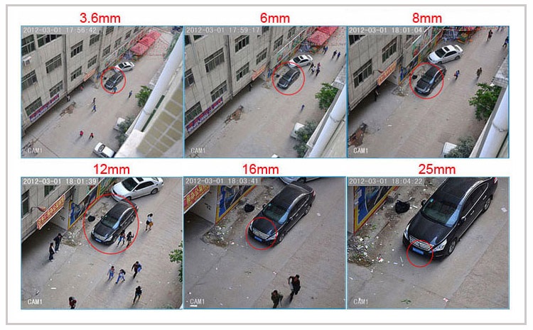

Здравствуйте. Подскажите пожалуйста, кто-нибудь имел дело с пинхол-линзами с длинным фокусом (например 30мм)? Они действительно хорошо приближают, как обещают китайцы на картинке? Какие недостатки у таких линз?

Пинхолы нужны для незаметности объектива, светосила и четкость по всей сцене серьезно уступают обычным, так что не советую.
