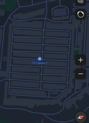

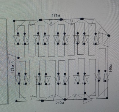

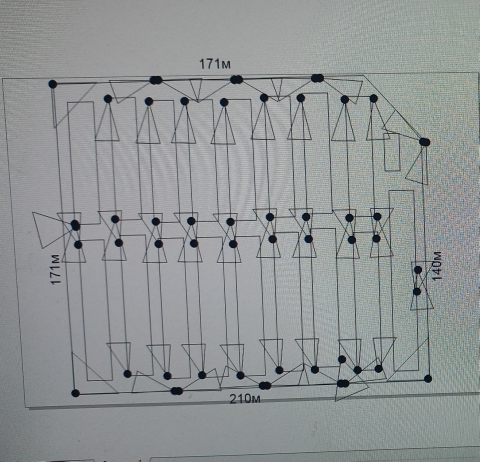

Доброго дня всем, поступил заказ на монтаж системы видеонаблюдения для горажного кооператива, размер кооперативе 171х210м. Посидел накидал примерное расположение камер, интересует мнение тех кто уже монтировал подобные системы (впервые сталкиваюсь с такими площадями). По углам планирую использовать ip камеры с фокусным растоянием 2.8мм, остальные 3.6мм, на вьезд 4мм. Для досвета в тёмное время суток будут установоенны ик прожекторы. Питание будет организованно poe свитчами(4—8 камер на один свитч). Высота установки камер ~4-5м. И сразу вопрос по связки всего хозяйства в одну ЛВС: как будет правильно скомутировать данную сеть?
Снимок с яндекс карт

Вместо пачки мелких я б где-то посередине штуки 3-4 многопортовых коммутатора с поддержкой extend-poe и LBD поставил и собрал в гигабит по аплинку...

Зачем вообще в каждый гаражный пролёт камера? Въезд, выезд, с фокусом 6 - 12мм, да парочку посередине, и при инциденте уже будет понятно кто откуда вышел или выехал..
Заказчик хочет видеть всё, да и территория без ворот и шлагбаумов

А заказчик представляет смету на 50 камер? Если делать на дешевых китайских камерах, замучаешься ремонтировать, а на дорогих цена космос будет.
По месту виднее, но может в каждый пролет по одной камере 12мм с каждой стороны вместо 4х по 3.6? На картинках лучи камер 45гр, а на деле будет 90 и снимать они в основном будут стены соседнего гаража и очень мелко тех, кто будет более 10м от камеры.

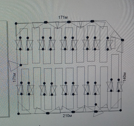

12мм разве засветят объекты на растоянии 50м чтобы видеть все, растояние пролёта то не маленькое, а по поводу сметы заказчик готов платить за камеры. Можно вместо 3.6мм поставить 12мм в таком де расположение
Они будут гораздо лучше, чем запланированные вами 3,6 мм, где вы будете видеть крыши гаражей соседних пролётов, это можно было и так догадаться, занимаясь данной деятельностью..

Повторюсь что впервые столкнулся с объектом такого масштаба, обычно в работе обьекты до ~30х30м, да и в установке 12мм камеры не использовал обычно хватало 2.8-4мм фокусного расстояния. По этому прошу совета по объекту

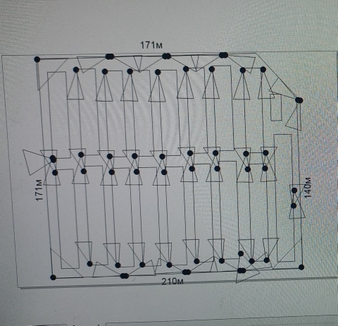

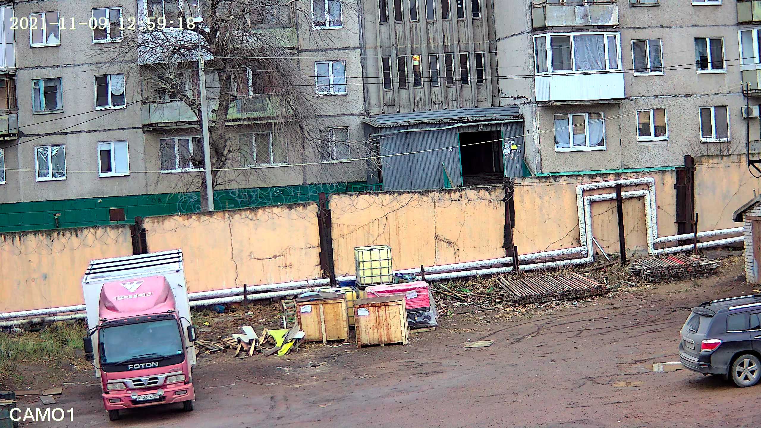

Вот так вот снимает 4мп 12мм 1/3" матрица, до подъезда дома посередине 70м

К сожалению это пока он не увидел всей сметы. :smile: Но если так, я бы оставил +/- такую расстановку, по месту оно виднее конечно, только объективы 6 мм.

Сама топология это максимально делать звезду, а не развешивать гирлянду и лучше оптикой. Но это опять таки зависит от ваших возможностей и мест где можно разместить коммутаторы.

Смета уже была озвучена и заказчик согласен, то что топология звезда нужна знаю, не горожу каскадное строение потом гемороя много с ним, а вот оптика это хорошо только в нашем городе на все население ~60т.ч. всего 3 сварных аппарта и то в организациях.
Все таки склоняюсь к установки 8 портовых свечей на завод всех на центральный свитч, от сюда еще один вопрос по витой паре как далеко сигнал проходит?
Стандартно 100м.
Вопросы.
1. Есть ли опоры? Ну то есть как монтировать провода между рядами? Только по фасаду или можно над крышами поперек рядов натянуть?
2. Питание коммутаторов централизованное или есть откуда запитать в каждом месте?
Так в принципе самое простое это 4 коммутатора в каждый из условных квадратов ближе к центру камер... Соединить оптикой в кольцо или звезду. Кто сварит найдете на авито этого добра сейчас много у кого есть. Ну или купите готовые патчи нужной длины. Будет конечно подешевше и попроще.
