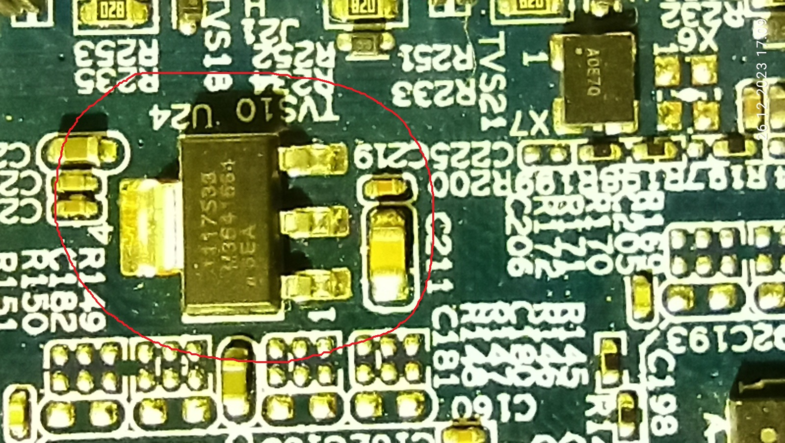

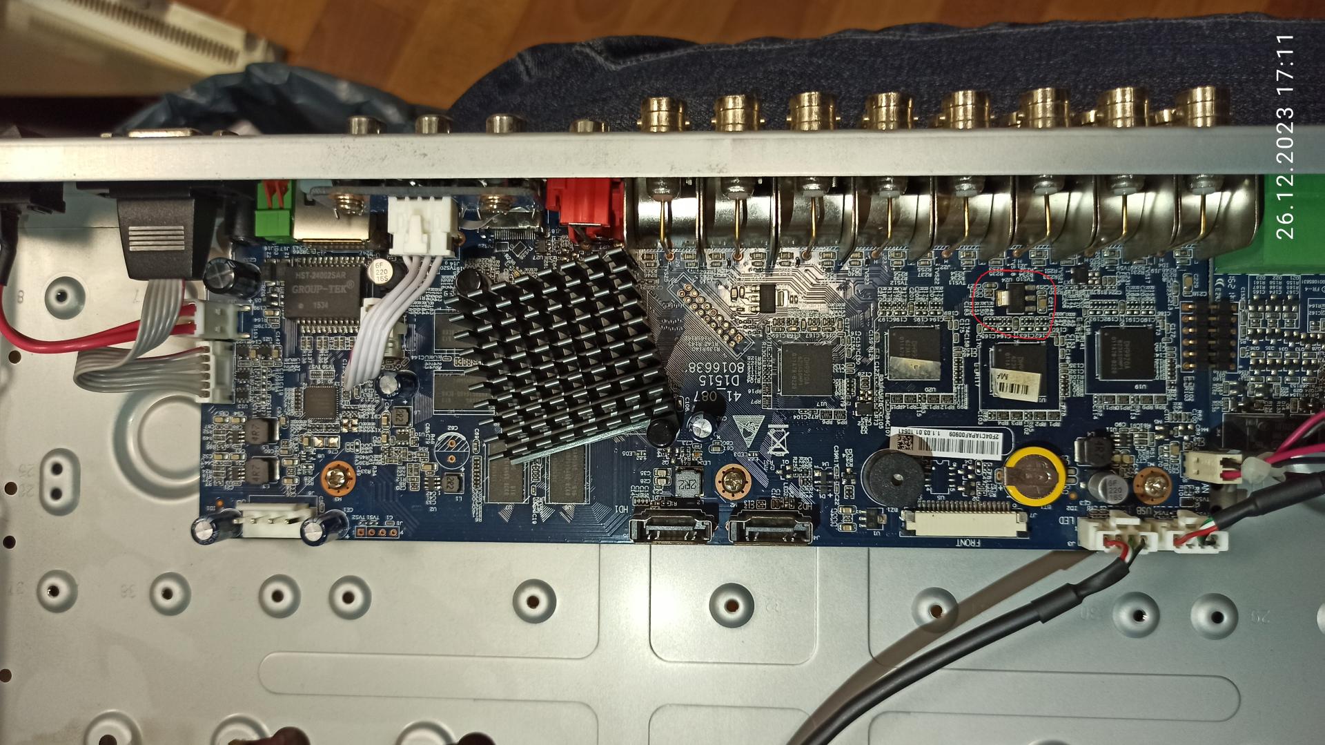

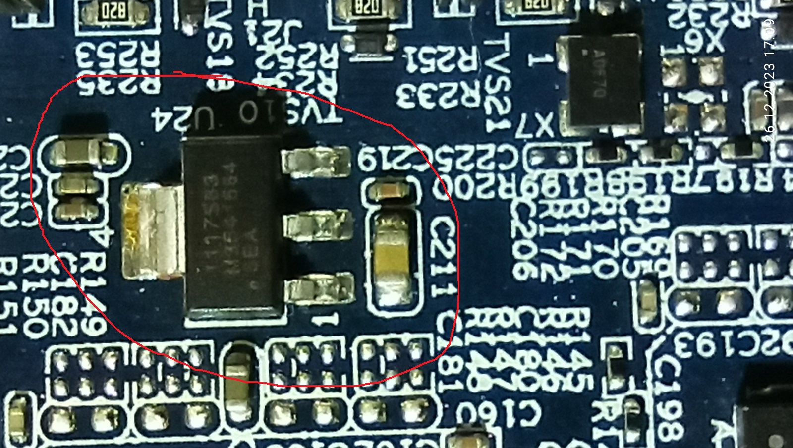

Есть рег Dahua HCVR-5216A-S2. После грозы появляется заставка и дальше темный экран.
Нашел коротыш у линейного стабилизатора между средней и нижней ножкой (напротив конденсатора). Снял стабилизатор, а коротыш не пропал. Прозванивать коротыш не удается, т.к. одна из ног на земле, то звонятся почти все элементы на плате. Т.к. на плате вижу два таких стабилизатора, и около каждого по паре DH9920A, то решил сдуть две ближние DH9920A, но коротыш не пропал. Пробовал подавать 0,8 вольта на закороченные контакты, ток потребления больше ампера, а что греется не смог понять. Никто не подкинет идею, в какую сторону смотреть?

смотри конденсаторы
