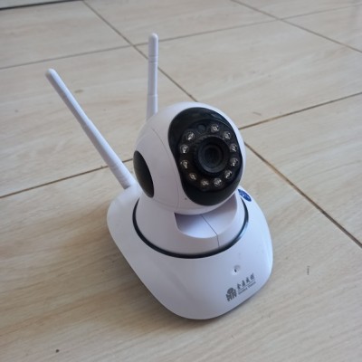

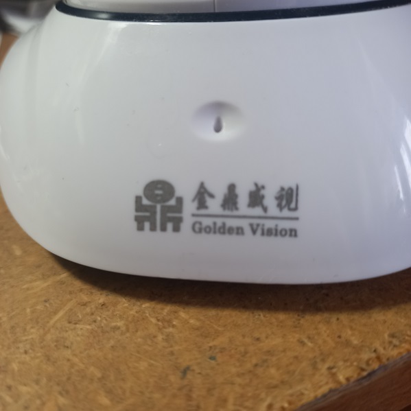

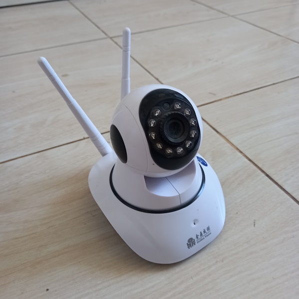

Так получилось, что утеряны коробка и руководство к поворотной камере. Пробовал ее настроить с Yoosee, Carecam, SmartLife, iCsee, - они камеру не видят ни по WiFi, ни по проводу. Во вложении - внешний вид и информация на корпусе

Начинку нужно фоткать, а не бесполезный пластик.

Попробуйте эти приложения.

Да внешне некоторые камеры разных производителей похожи, как две капли воды. Идея неплохая - посмотреть начинку. Попробую расковырять. Надеюсь, не сломаю.

S@rge, Вы настоящий специалист! Установил я по вашей ссылке прогу V380 Pro на смартфон, подключил камеру - и все заработало!
Правда, по WiFi не получилось. Лишь когда я соединил ее с роутером кабелем, она подключилась. Теперь бы еще переключить на WiFi.
Был бы благодарен, если подскажете, как. Но и без этого вам большое спасибо!

По конкретно этим камерам не специалист. :smile: Судя по этому видео, подключение камеры к Wi-Fi настраивается аналогично другим подобным камерам - приложение на телефоне подключается к точке доступа, которую создает камера, и передает ей настройки для подключения Wi-Fi сети.

Да, я все посмотрел и настроил WiFi. Оказалось несложно. Но главное, теперь знаю с каким приложением камера работает. Спасибо, S@rge!
