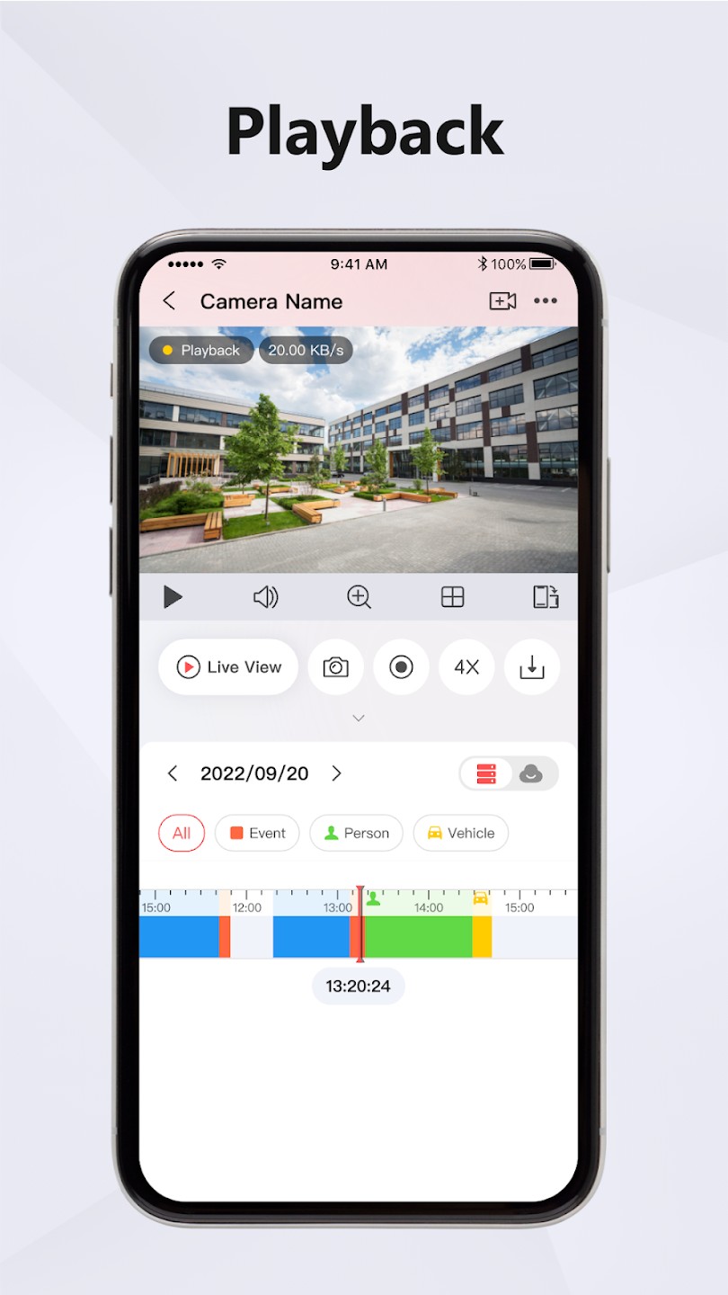

Что нужно настроить в Hik-Connect - for End User, что бы картинка получилась с разным цветом в зависимости от событий. (смотри вложение)
Детекция настроена и в регистраторе и в видеокамере, оповещения на движения приходят, а вот на "линии воспроизведения" в приложении на телефоне, не отображаются.
Или видеорегистратор DS-N316(C) слишком простой и в нем нет такой функции?

Прошивка нужна по ходу определённая, у меня много объектов и тоже где-то есть, где то нету, потом даже раз и само появилось, хотя даже и не обновлялось устройство, по-какому принципу работает ещё сам не понял, для начала глянуть, что за версия там? Попробовать обновить для начала

Скорее всего будет при подключении по IP, но не будет при подключении P2P.
