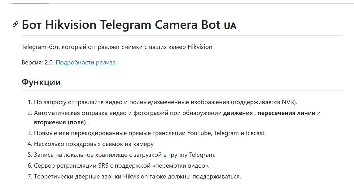

Стал думать как решить эту проблему и наткнулся в github на телеграмм бот для работы с камерами hikvision. Судя по описанию, у него много функций в том числе пересылка изображения и видео в телеграмм.
Вот сам бот hikvision-camera-bot
Но так как сам я в программировании не селен, не понимаю как его установить. Может кто то сталкивался с ботами с таким функционалом или может как то по другому можно решить вопрос с пересылкой фото в телеграмм ?

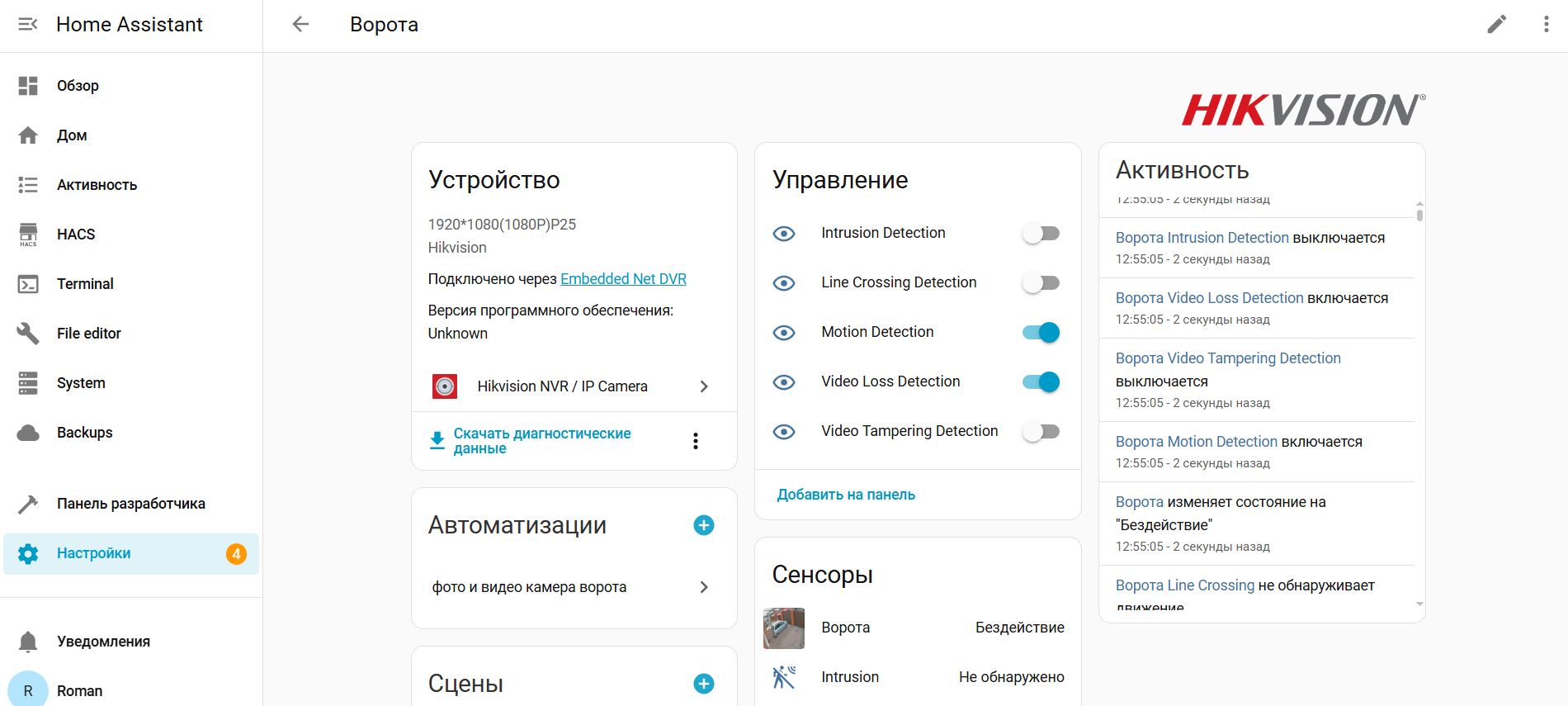

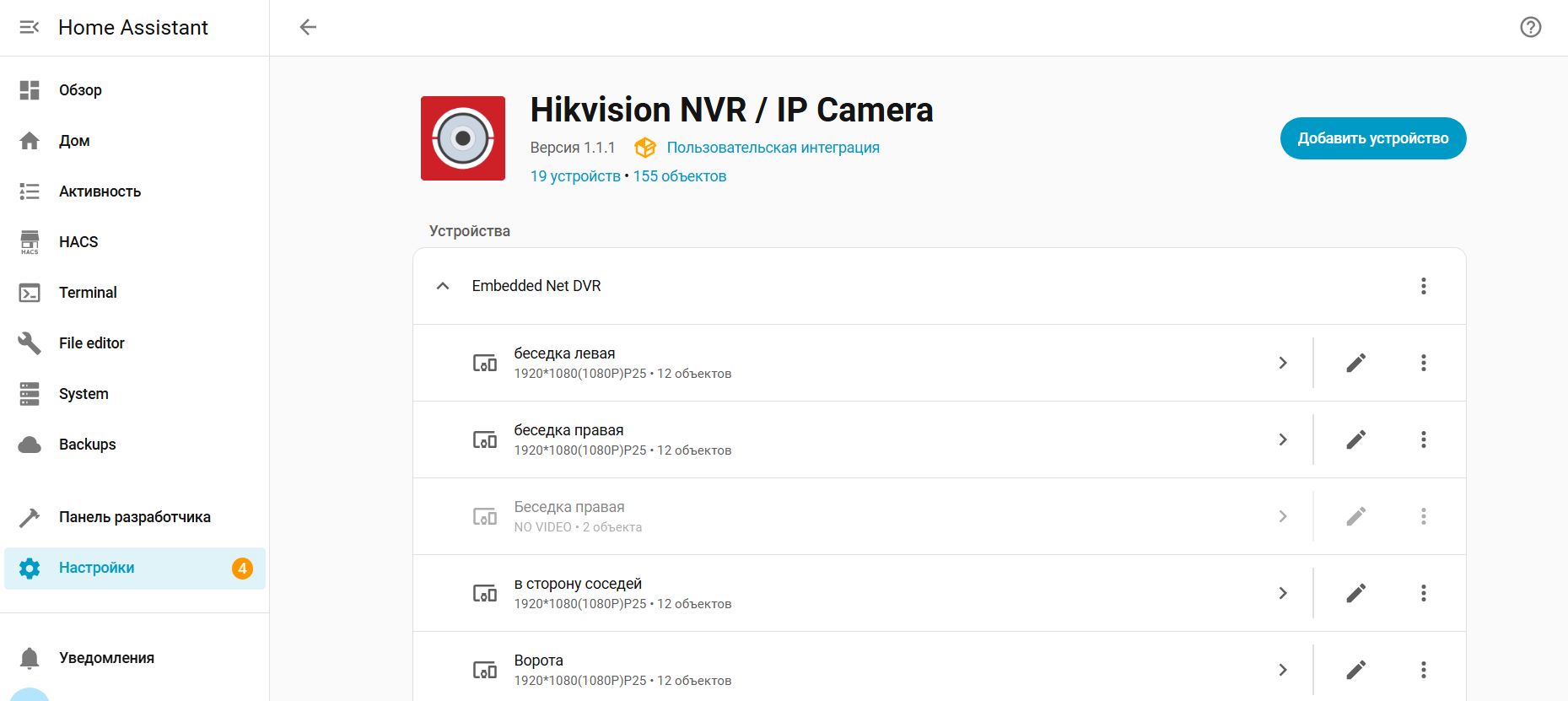

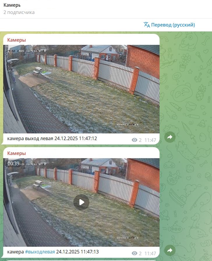

Решил я этот вопрос по другому. Установил на ноутбук Home Assistat , в нем установил интеграцию Hikvision Next https://github.com/maciej-or/hikvision_next , потом в HA подключил телеграмм бота и сделал автоматизации при срабатывании детектора движения с камер регистратора ,делать запись видео и снимка с камеры и потом отправлять в телеграмм. Все четко работает , но только на регистраторе HIKVISION iDS-7216HQHI-M1/XT, а на регистраторе HiWatch DS-H216QA(B), немного глючит и не делает предварительную запись до срабатывания детектора движения. Возможно у регистраторов HiWatch немного другой софт.

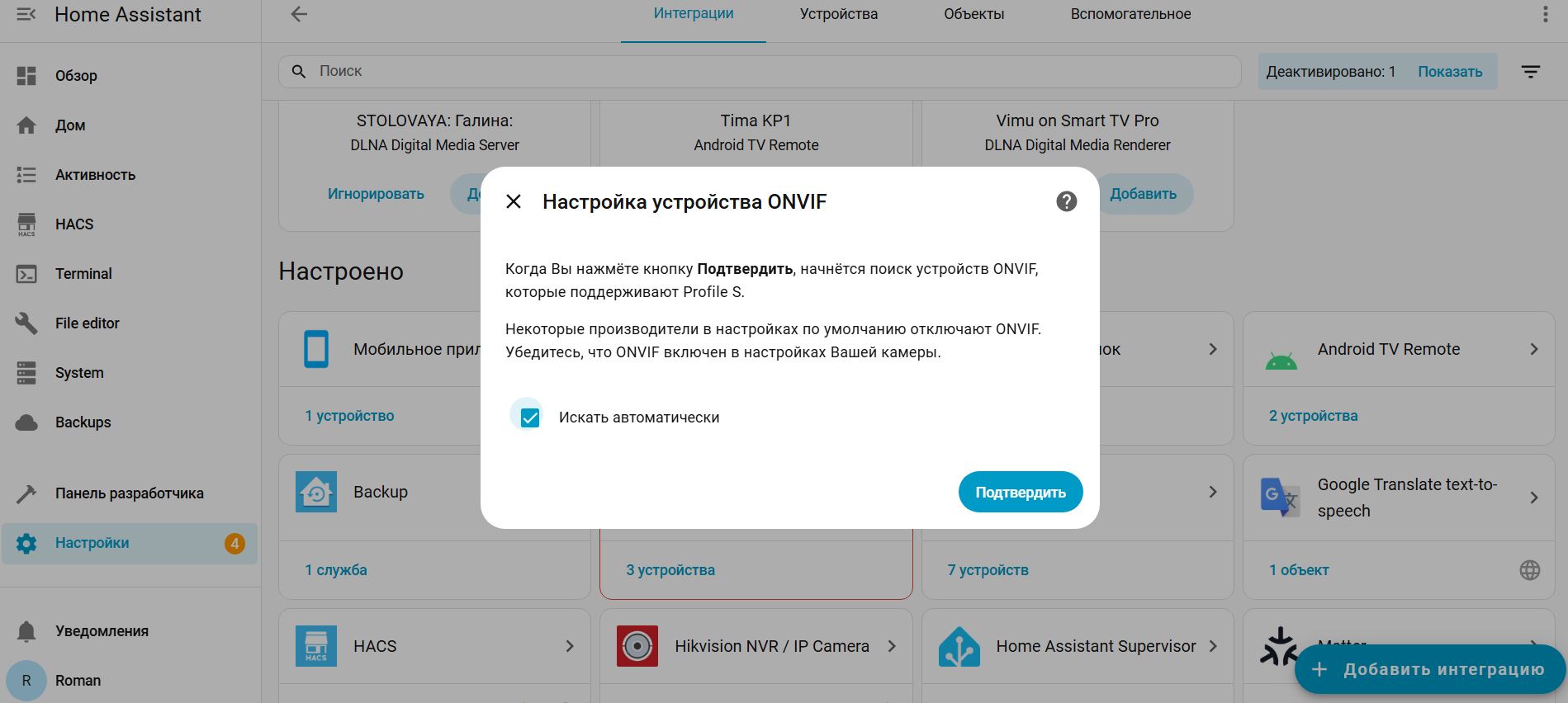

Как я понял через интеграцию ONVIF можно добавить любую камеру , я попробовал но у меня как то не стабильно через нее работало.
