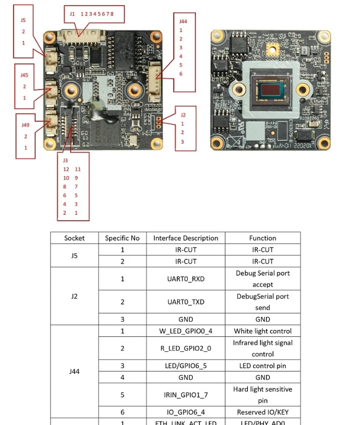

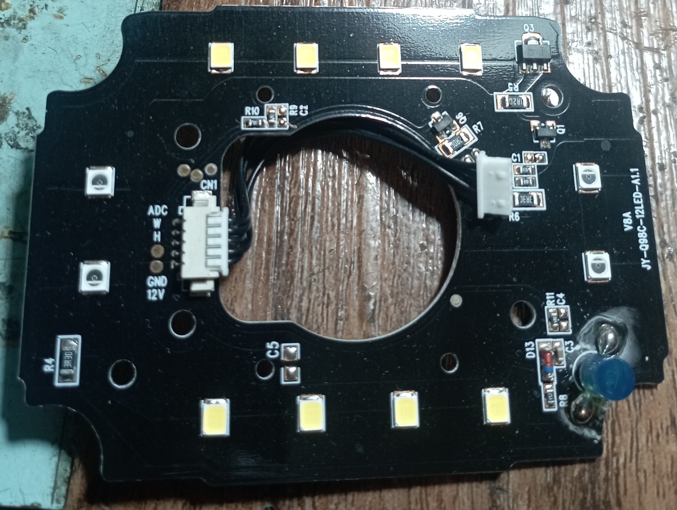

Есть корпус от китайской камеры, есть плата blk7205v210.
Как подружить плату с led подсветкойЫ?

J44-1 и настроить ночной рeжим в камере, на подсветке пин с буквой W

Не совсем понятно к каким пином подключать модуль е подсветке.

2й сверху должен быть по фото
