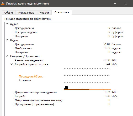

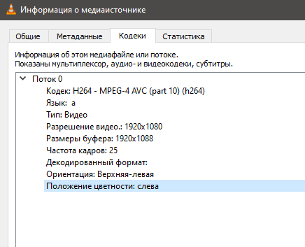

В VLC какие параметры видеофайла показывает - кадры, разрешение

kROOT писал(а): ↑
24 авг 2026, 21:03
файлик был сохранен на флешку воткнутую в регистратор

Iskra писал(а): ↑
25 авг 2026, 08:06
kROOT писал(а): ↑
24 авг 2026, 21:03
Странно, тут все норм, может чтото с компом/кодеком/дровами?

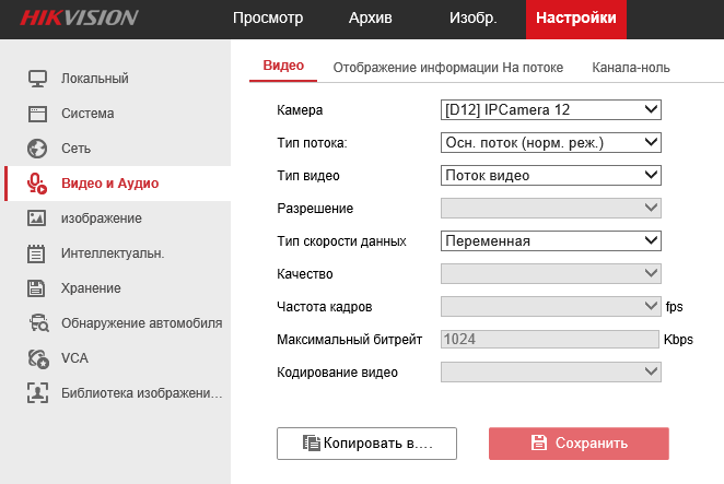

Сообщение Iskra » 27 авг 2026, 10:02
GenaSPB писал(а): ↑
26 авг 2026, 21:58
Да, что-то не внимательно прочитал первый пост. Показывай настройки потока с камеры и на реге. Сколько все камер заведено на рег, с каким битрейтом? Камера не хик?

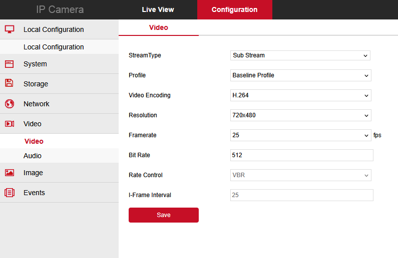

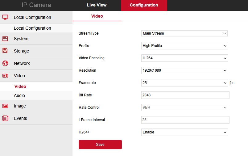

Всего настроено 9. 7 камер 1920х1080 + 2 3840х2160.
Эта камера нонейм XM совместимая, заведена по ONVIF.
Камера отправляет поток на регистратор.
Регистратор этот поток пишет на SSD диск и отправляет в браузер другим потоком (SSD диск - скорости точно хватает)
Режим записи "Continuous" (в русском переводе обозвано "автопереключение")
Браузер показывает поток плавно, птица летит без рывков (сеть от камеры до регистратора и от регистратора до браузера беспроблемна).
Поток записанный на SSD диск переписываю на флешку включенную прямо в порт регистратора. (сеть исключена)
Воспроизвожу эту запись на компе - птица движется рывками. И автомобили и люди тоже, но на них это менее заметно, так как за время между кадрами они перемещаются на меньшее расстояние.
Просмотр архива по сети, с регистратора через браузер - птица движется рывками.
По другим камерам не очень понятно, там настроена запись по детектору движения и птицы в кадр не попадают.

Как минимум надо выравнять битрейт в настройках рега и камеры. И теоретически она может завеститсь по хиковскому протоколу на рег.

Сообщение Iskra » 28 авг 2026, 11:31
GenaSPB писал(а): ↑
27 авг 2026, 13:15
В регистраторе поле "максимальный битрейт = 1024 кбпс" информационное. Туда ничего не ввести, он сам его заполняет.
Уменьшил битрейт в камере, теперь и в онлайн просмотре птицы летят рывками.

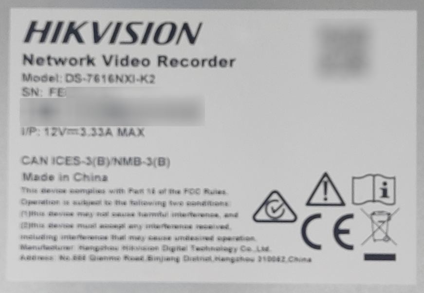

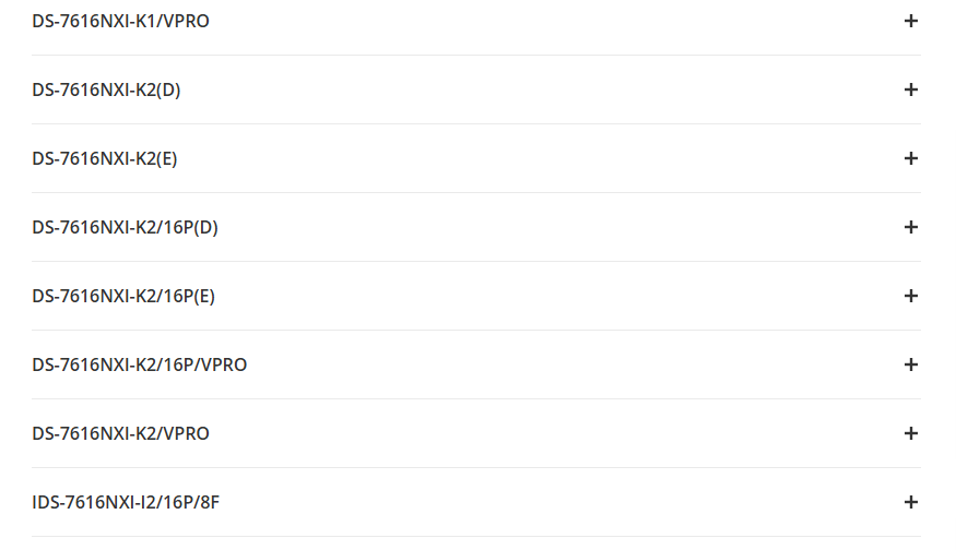

Сообщения: 11375
Re: Не линейная запись. регистратор hikvision
Сообщение GenaSPB » 28 авг 2026, 12:21
Iskra писал(а): ↑
28 авг 2026, 11:31
Зато теперь мы знаем в чем проблема. Выкинуть эту камеру и поставить хик. Ну или по rtsp пробовать запихнуть. Полезет ли она с тем битрейтом который отдает камера.
По прошивке на шильде рега нет индексов B,D,E ?
Iskra
Сообщения: 90
Сообщение Iskra » 28 авг 2026, 13:25
GenaSPB писал(а): ↑
28 авг 2026, 12:21
Это план "Б"
GenaSPB писал(а): ↑
28 авг 2026, 12:21
Так она сейчас заведена в рег по ONVIF (это и есть rtsp + xml события?).
В камере был битрейт 2048кбпс регистратор в онлайне показывал ровно. но писал 1024 рывками
до шильдика трудно добраться, они его на брюхо приклеили.
