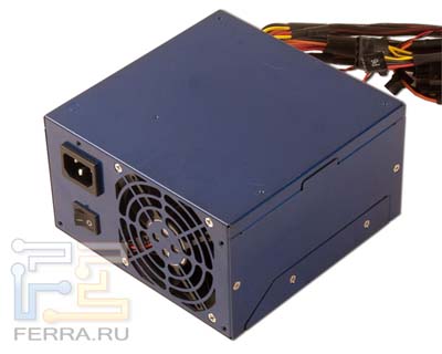

Бп от компа это вот - http://www.ferra.ru/images/222/222560.jpg
Бп не от компа ,он тоже импульсный вот он http://www.izhevska.info/foto/foto_1988.jpg
Бп для сигнализации http://itv.com.ua/img/accessories/psu15_big.jpg
Радиоаматорство - это когда радиолюбитель чего то набодяжит не стандартного,и оно работает,но когда через пару лет оно сдохнет,а от амматора и след простыл,тикто не может починить и разобраться в том ,что он на клепал.
Я просто не люблю Самодельщину в таких делах.
