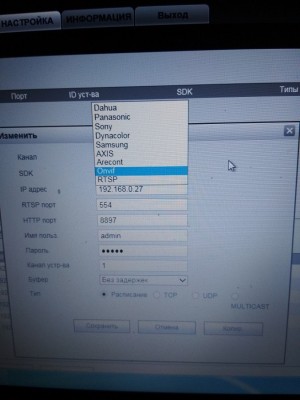

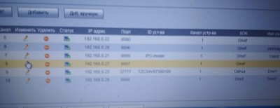

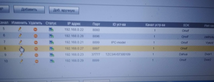

Есть регистратор Dahua dhi-xvr4108he, к нему подключенны 4 аналоговых камеры и 6 ip камер. 5 ip камер китайские и 1 ip камера Dahua
Возникла такая проблема. Немогу подружить регистратор Dahua DHI-XVR4108HE и китайскую камеру на процессоре hi3518/
Проблемма заключается в следующем — регистратор камеру видит, изображение с неё получает, только идут постоянные фризы , замирания и обрывы записи.
Камеру подключаю по Onvif. При всём при этом другие ip камеры подключенные к этому регистратору не фризят и пишуться без обрывов.
Пробовал менять порты Onvif на камеррах эфекта нет.
Пробовал подключить проблемную камеру по RTSP – регистратор видит что камера подключена но поток с неё не показывает. Ссылку на RTSP поток брал из программы ONVIF Device Manager .
Пробовал менять блок питания камеры.
Наклеил на процессор камеры радиатор на термоскоч.
Между регистратором и камерой только свич.
Регистратор видит камеру только по протоколу Onvif.
При подключении этой же камры к китайскому регистратору проблем с фризом и обрывом записи нет. Но камера к нему подключается не по Onvif, а по NETIP по порту 34567.
Как их можно подружить между собой? Может кто сталкивался с такой проблемой?

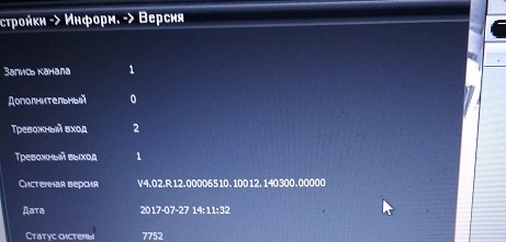

судя по прошивке проблемная камера зовётся IPC_HI3518E_50H10L_S38
прошивку на камеру находит только одну от 2017-07-27 которая установлена в камере
Re: регистратор Dahua и китайская ip камера
Сообщение AlienP666 » 08 июн 2018, 08:16
chik1982 писал(а):судя по прошивке проблемная камера зовётся IPC_HI3518E_50H10L_S38
Вот последняя прошивка для вашей камеры ЖМИ. Старайтесь всегда обращаться к первоисточнику - по прошивкам. По этой ссылке она далека не 07-27. И еще в ссылке RTSP не указывайте логин и пароль, как раз на эти тонкости я и указывал.

по вашей ссылке прошивка на камеру IPC_HI3518E_50H10L_8188_S38 версия устройства 00007510,
у меня камера IPC_HI3518E_50H10L_S38 версия устройства 00006510.
Насколько это критично и нет ли вариантов убить камеру ?

chik1982 писал(а):по вашей ссылке прошивка на камеру IPC_HI3518E_50H10L_8188_S38 версия устройства 00007510,
Если у вас есть сомнения, предлагаю разобрать камеру и посмотреть маркировку на ней самой. Я не настаиваю пользоваться прошивками - это ваше лично решение использовать их или нет. Я лишь исхожу из тех параметров, что вы предоставили. А исходя из них я вижу (00006510)IPC18E_50H10L_S38 V4.0.R12.00006510.1 и прошивка предоставленная на официальном сайте здесь.
