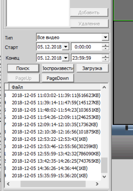

Года 2 назад началась массовая проблема - рваная запись. Запись начала прерываться на 2-3 минуты раз по 10 в день на некоторых камерах. Тогда я вначале подумал на HDD - потому как вначале ставил специализированные под видео а потом просто самые дешевые низкооборотистые. Все грешил на это. и как то особо не загонялся. Но в последнее время объектов стало много - и как то уже стремно стало оправдываться почему рвется запись. Решил разобраться до конца.
Первое до чего дошел - это то что при выборе режима ONVIF записи камеры - провалов меньше. Ок. запомнил. Потом обнаруживал что при выборе CBR вместо VBR провалы тоже уменьшались. Ладно - везде перенастроил на такой формат - на некоторых региках помогло - но в общей массе нет. Думаю дальше... Вспомнил что камеры тоже ведут логи - полез туда смотреть - смотрю они перезагружаются! Ок - начинаю искать проблему:
