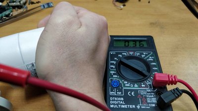

Я обычно камеру рукой закрываюTюрин BB писал(а):Ну вот, стемнело уже достаточно для того чтобы камера переключилась в ЧБ и даже включила собственный ИК.

смарт ик выключено?
Re: POE подогрев
Честно не помню
эта камера у меня, как в принципе и другие, для растерзаний
Re: POE подогрев
Смарт-ИК выключить интенсивность подсветки на макс, принудительно поставить цветной режим. Вот более-менее будет соответствовать реальной макс нагрузке.

Ну то что, ты делаешь все исключительно на "коленках" а затем преподносишь это как некую догму, уже давно стало ясно.AlienP666 писал(а):Я обычно камеру рукой закрываюTюрин BB писал(а):Ну вот, стемнело уже достаточно для того чтобы камера переключилась в ЧБ и даже включила собственный ИК.чтобы не ждать ночи,
Причем чтобы это в очередной раз понять, даже далеко ходить не нужно:
Вот на закуску Hikvision 2CD2042WD-I по описанию максимальное потребление 7W. В спокойном режиме от заявленных 0,53
С какого такого перепою 2CD2042WD-I вдруг стала 7-ми Ваттной, если даже у производителя в паспорте написано что потребляемая мощность у неё 5Вт макс, а вот питание DC12В ± 25%?
Ну а уж с какой такой математики ты получил "0,53 типа заявленных" - то тут видио даже Пифагор нервно курить в сторонке от такого математика как ты и если даже предположить что ты взял и так не поняв проблемы КПД DC/DC POE преобразователей, тупо взял и радели 7 на 12, то как у тебя получилось 0,53 вместо 0,58 - ХТЗ!
А вот теперь см. пример из серии "очевидное невероятное"
разница очевидна, но в ночи она уже 0,36.
Т.к. потребляемая мощность РОЕ 5Вт, КПД его DC/DC не более 75%, следовательно мощность потребления при 12В будет на 25% меньше и составит 3,75, ну а следовательно заявленный ток при 12В будет 3,75/12=0,3125.
Ну и как видишь заявленный будет отличаться меньше чем на один процент от твоих намеренных. Ну а если еще учесть погрешность твоих экспериментов на коленках с неповеренными приборами, то всего скорее что процент обшибки, будет еще меньше.
Ну а теперь осталось добавить реально заявленные и тобой же намеренные результаты и пусть даже в 0,36А во всё тот же самый онлайн калькулятор, чтобы понять что всё то, что ты молол до этого - очередные ЕГЭ-шные бредни, потому что ± 25% от 12В - это гарантированная производителем работоспособность камеры 2CD2042WD-I в диапазоне от 9 до 15 Вольт.
