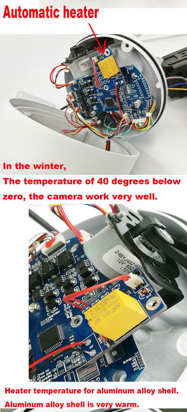

Какого вида нагрев в камере? Может он перегревает схему и конденсаторы высохли?

Нагрев в камере, прикреплю фото
