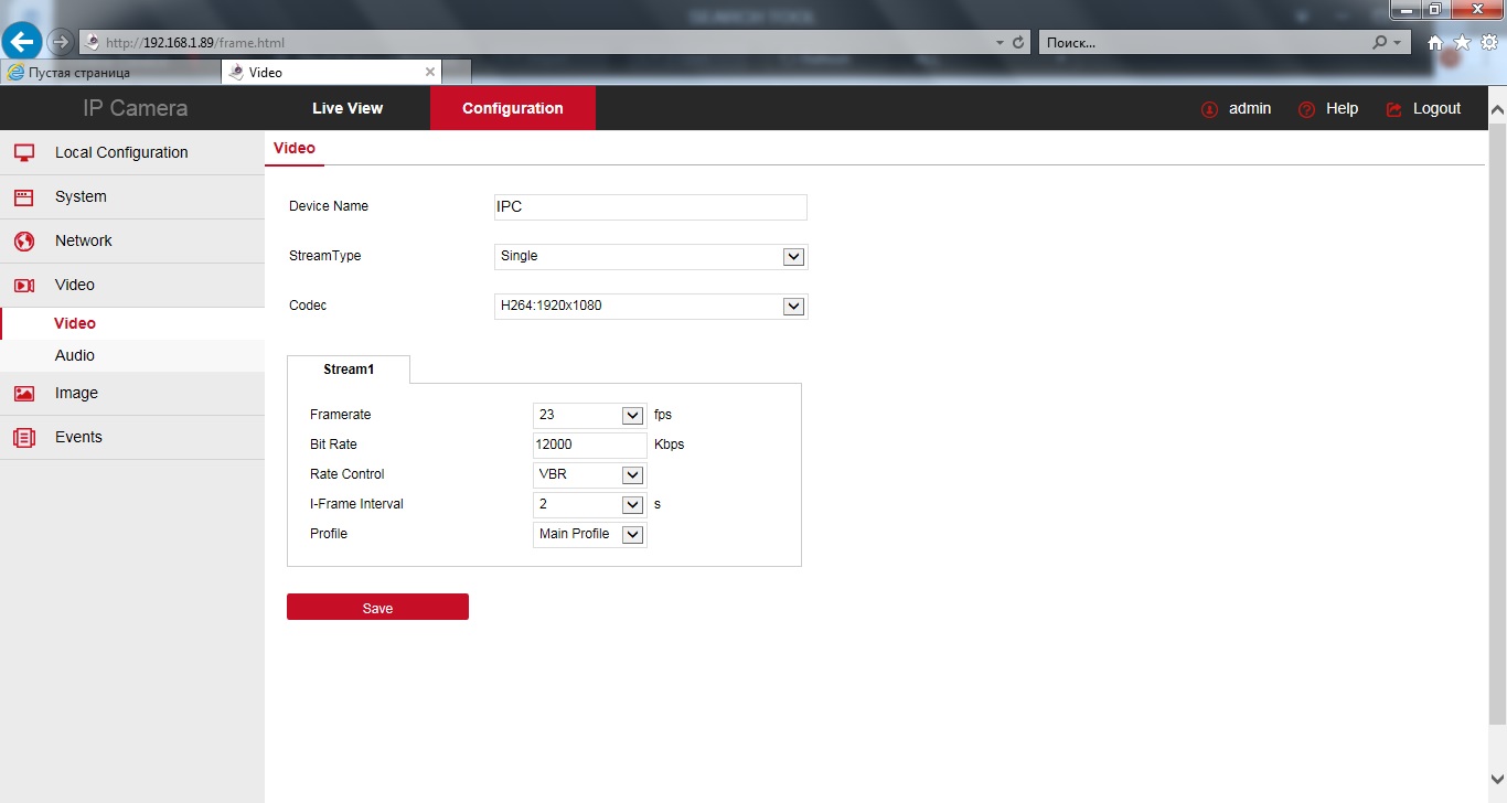

Фото настроек и На других регистраторах эта камера работает нормально,

Снижал до 3000 не помогло

Andrey_kostuk94, у вас стоит 23 fps, дело в том что это число кадров сильно не удобно для регистратора, у которого монитор в 60fps.
Попробуйте установить 20fps, это значительно снизит нагрузку и должно избавить вас от строба.
Если хотите понять в чем тут дело - то ищите по что такое телекино 24 vs 60.
