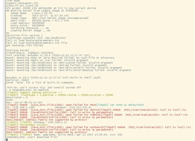

Камера Dahua HFW2320R-ZS-IRE6 в сети не видна, программой Конфиг тул не определяется.

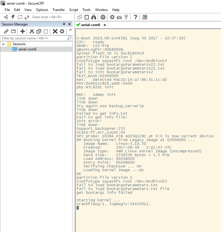

При подключении через UART использую программу SecureCRT. Информацию с флэш памяти получаю. При нажатии " * " должен попасть в DHBOOT
но этого не происходит. Какие мысли могут быть по этому поводу? Как попасть в BOOT?

Судя по выводу в буте нет приглашения нажать "*" или другую клавишу , поэтому остановить загрузку, видимо не получится

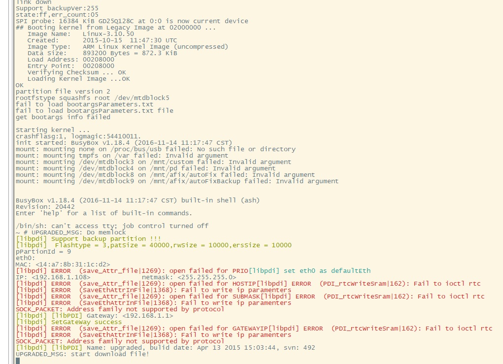

В логе битые разделы!
Правильное подключение - залог успеха!
Пробуем в другой программе остановить загрузку!
* или shift+8
В новых прошивках приглашения скрыто при определенных обстоятельствах!
* или shift+8

Пробовал и другими программами, результат прежний.VirtualLink писал(а):В логе битые разделы!

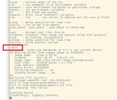

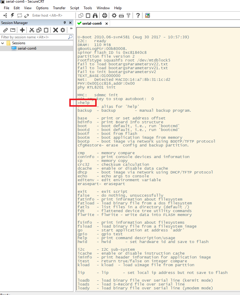

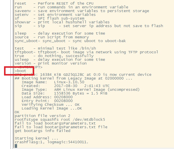

Если в самом начале загрузки нажать и удерживать * то загрузка останавливается и даёт возможность ввести команды, например HELP, выводит список команд но в BOOT так и не удаётся попасть. Видимо придётся посредством программатора. Остаётся искать дамп или сливать дамп с рабочей камеры.

То, что показывает на хелп, это и есть загрузчик, в переводе boot. Из этого меню и производится прошивка, стирание и прочие команды.
Может имеете в виду shell?

Ты уже там!Vitas6111 писал(а):Пробовал и другими программами, результат прежний.VirtualLink писал(а):В логе битые разделы!
* или shift+8
Ищи update.img к этой модели, если она европейская и делай run up при настроенном TFTP!
