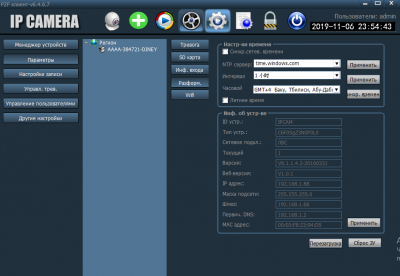

Имею вот такой девайc. Работает исправно уже 3 год. По большому счету претензий к нему нет, но есть нюансы.
Перестал работать Web Интерфейс в Google Chrome, камеру видим заходим а видео не показывает! Переустановка Google Chrome, а также отключение фаирволов и антивирусов не помогает , как и установка новейшего Flash Player. В браузере Internet Explorer в Windows 7, 8 все работает исправно, а в Windows 10 тоже не работает как и в Google Chrome.
Device ID: IPCAM
Device Type: C6F0SgZ3N0P0L0
Network connection: LAN
Current Client: 0
Software Version: V6.1.1.4.2-20160331
Webware Version: V1.0.1
Нашел информацию что это камере не что иное как как CamHi. На сайте ipcam.xin есть ПО для управлением камеры а также прошивки последней версии V19.1.27.5.19-20190918 . ПО для использования уже установил все работает исправно. В Инструкции к прошивки указано:
Note:
1. Check the software version of the camera and download the corresponding firmware.
2. The first three numbers sets of software versions must be the same as the firmware version, for example, software version is "V10.1.4.4.0-20170804", you can upgrade the firmware "V10.1.4.5.1-20170804", both is "V10.1.4.......".
3. Follow the steps below to upgrade the firmware!
4. The camera can not be powered off during the upgrade process!
5. If do not obey the instruction for upgrade, the camera maybe damaged totally, customer bear all losses.
Дословно означает прошивать только если первый 3 цифры версии камеры совпадают.... Что делать тем у кого прошивка ниже Version: V6.1.1.4.2-20160331 ничего не сказано. Прошивку скачал но прошивать пока не стал, боюсь закерпичить девайс. :dash:
Вопрос специалистам или тем кто имел опыт пользование подобными камерами, подскажите в чем может быть дело? :Search: Как сделать что бы в Google Chrome работал Web Интерфейс? Как прошить данную камеру? Как сделать копию прошивки с рабочей камеры на всякий пожарный ?

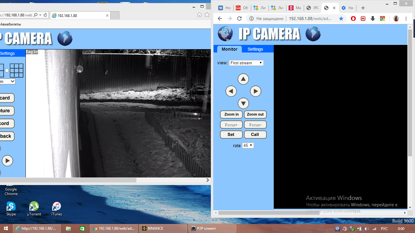

Скрин проблемы.
Re: Не работает Web Интерфейс IPCAM !
Сообщение AlienP666 » 07 ноя 2019, 14:53
QuikTime пробовали ставить? Серийный номер лучше затереть.

Хром обновился, до версии в которой уже нет поддержки плагина. Должен был сделать это еще года три как. Ставь IE Tab на хром.
