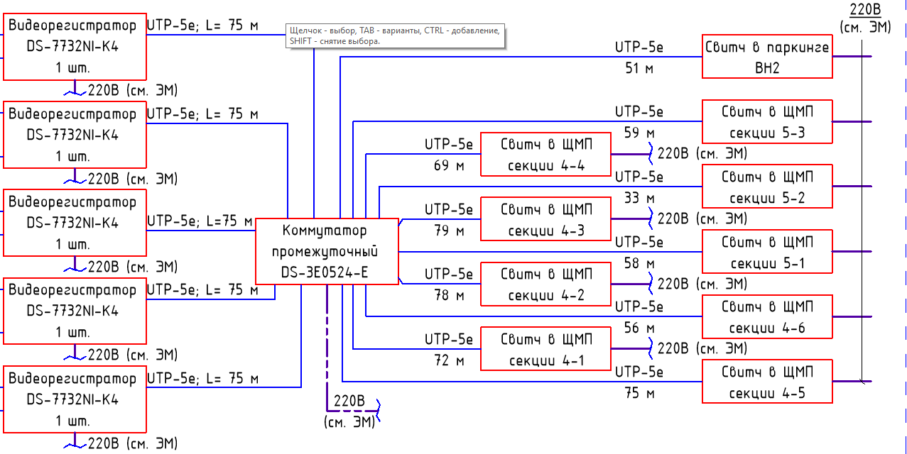

А если будет так: Свитчи РоЕ (уличные+внутренние вместе) => Non PoE Свитч => Видеорегистратор. Нельзя будет настроить промежуточный свитч так, чтобы на 1 видеорегистратор шли только уличные, на другой внутренние?
Схема

Сообщение GenaSPB » 10 май 2020, 19:04
Sinistor писал(а): ↑
10 май 2020, 14:12
Можно конечно, собственно я это и предлагал.

Сообщение Sinistor » 10 май 2020, 20:23
А ну тогда это оптимальное решение, мне кажется. Вопрос решен. :good:
