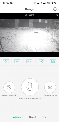

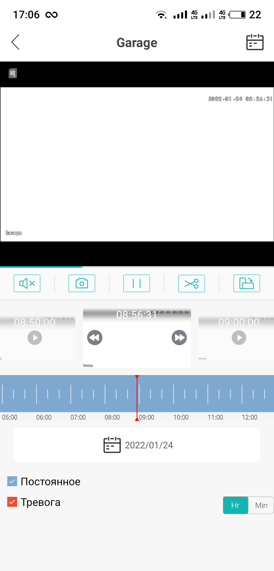

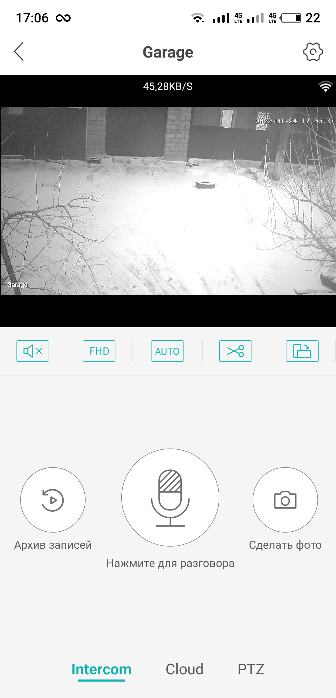

Приветствую, подскажите в чем может быть проблема? Больше года пользуюсь Даной камерой проблем не было, сегодня весь день камера показывает белый экран, как начинает темнеть изображение восстанавливается.

1. Попробовать сбросить на заводские настройки
2. Попробовать перепрошить
3. Если не помогло, то наверно померла.

Вам надо в настройках камеры проверить ИК, вот https://forum.videon.spb.ru/viewtopic.php?f=20&t=15265 в этом меню же меню есть DWDR его проверьте

Диафрагма открывается, наверное, когда не надо... или не закрывается, когда надо. Вот картинку и засвечивает. Вот почему так происходит - надо разбираться.

Думаю, там нет диафрагмы, а вместо неё работают автоэкспозиция и автоусиление; но сейчас они работают некорректно. Почему - с вероятностью 50% просто мозги у камеры поехали, это регулярно встречается, надо их просто перепрошить.

сделать автоперезагрузку камеры во время, когда уже достаточно светло. обычно после перегруза перенастраивается выдержка.
