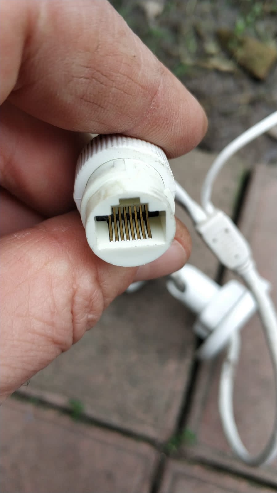

Надо посмотреть контакты в RJ45 со стороны камеры, если попала влага, то контакты могли окислиться или разъесть. Поддержу предложение по установки сплиттера, это самый простой и быстрый вариант, а чтобы туда вода не попала, надо рядом с камерой повесить распаячный короб (пластиковая коробочка), снизу сделать дырки и оттуда завести провода.

Вот как раз такая камера у меня сейчас в ремонте. Не знаю почему, но окисление у контактов PoE было очень приличное. Видать общая влажность или еще чего. Гермомуфта обязательна. Одной коробочкой не обойтись. Ну или коробочка должна быть реально герметичная.
Сфотографировал контакты, вроде в идеале?
