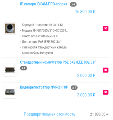

Вот типичный бюджетный комплект с 4мп камерами для таких объектов, а если зарекомендуете себя как монтажник, то еще 20% скидка на камеры.
