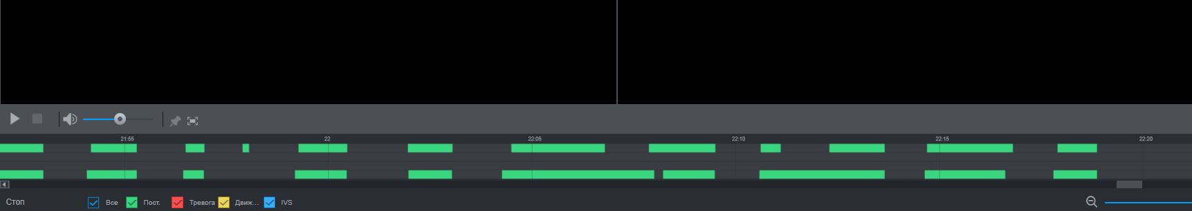

Сообщение Sns » 02 апр 2023, 22:24
Вот как выглядят записи архива (включена постоянная запись):
Регистратор 1:
Регистратор 2:
При одном подключенном регистраторе 5 камер в максимальном разрешении пишутся без проблем.
При двух подключенных в том числе на минимальном разрешении - вот такая картина даже с одной или двумя камерами.
777SkiF777
Сообщения: 810
Re: Отключаются камеры при работе с двумя регистраторами Dahua
Сообщение 777SkiF777 » 04 апр 2023, 10:42
Попробуйте на 2 регистратор отдавать только 2 поток.
